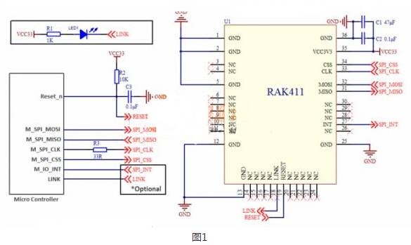

RAK411模块硬件设计很简单,无非是电源脚、复位脚、配置脚、通信口、指示脚、中断脚。图1是手册里面的参数电路,用来帮助大家理解。
图1
