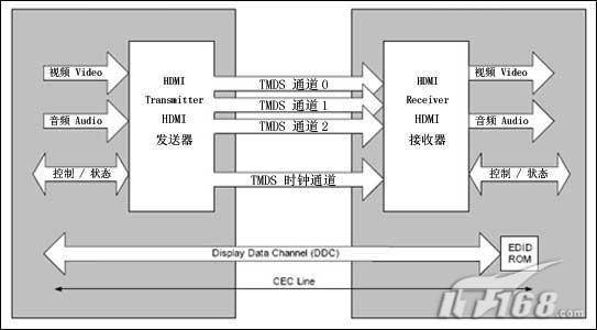

一般情况下,HDMI连接由一对信号源和接受器组成,有时候一个系统中也可以包含多个HDMI输入或者输出设备。每个HDMI信号输入接口都可以依据标准接收连接器的信息,同样信号输出接口也会携带所有的信号信息。HDMI数据线和接收器包括三个不同的TMDS数据信息通道和一个时钟通道,这些通道支持视频、音频数据和附加信息,视频、音频数据和附加信息通过三个通道传送到接收器上,而视频的像素时钟则通过TMDS时钟通道传送,接收器接受这个频率参数之后,再还原另外三个数据信息通道传递过来的信息。

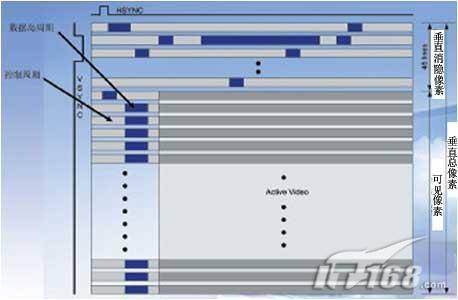

HDMI输入的源编码格式包括视频像素数据、控制数据和数据包。其中数据包中包含有音频数据和辅助信息数据,同时HDMI为了获得声音数据和控制数据的高可靠性,数据包中还包括一个BCH错误纠正码。HDMI的数据信息的处理可以有多种不同的方式,但最终都是在每一个TMDS通道中包含2位的控制数据、8位的视频数据和4位的数据包。HDMI的数据传输过程可以分成三个部分:视频数据传输期、岛屿数据传输期和控制数据传输期。
HDMI数据传输示意图,HDMI有三个TMDS数据信息通道
视频数据传输期,HDMI数据线上传送视频像素信号,视频信号经过编码,生成3路(即3个TMDS数据信息通道,每路8位)共24位的视频数据流,输入到HDMI发射器中。24位像素的视频信号通过TMDS通道传输,将每通道8位的信号编码转换为10位,在每个10位像素时钟周期传送一个最小化的信号序列,视频信号被调制为TMDS数据信号传送出去,最后到接受器中接收。
岛屿数据传输期,TMDS通道上将出现音频数据和辅助数据,这些数据每4位被一组,构成一个上面提到的4位数据包,数据包和视频数据一样,被调制为10位一组的的TMDS信号后发出。视频数据传输期和岛屿数据传输期均开始于一个Guard Band保护频带,Guard Band由2个特殊的字符组成,这样设计的目的在于在明确限定控制数据传输期之后的跳转是视频数据传输期。
HDMI的数据传输周期示意图:左到右分别为控制数据传输期、岛屿数据传输期、视频数据传输期
控制数据传输期,在上面任意两个数据传输周期之间,每一个TMDS通道包含2位的控制数据,这一共6位的控制数据分别为HSYNC(行同步)、VSYNC(场同步)、CTL0、CTL1、CTL2和CTL3。每个TMDS通道包含2位的控制数据,采用从2位到10位的的编码方法,在每个控制周期最后的阶段,CTL0、CTL1、CTL2和CTL3组成的文件头,说明下一个周期是视频数据传输期还是岛屿数据传输期。
岛屿数据和控制数据的传输是在视频数据传输的消隐期,这意味着在传输音频数据和其他辅助数据的时候,并不会占据视频数据传输的带宽,并且也不要一个单独的通道来传输音频数据和其他辅助数据,这也就是为什么一根HDMI数据线可以同时传输视频信号和音频信号的原因。
