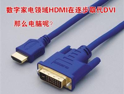

随着高清时代的到来,HDMI接口开始引起大家的关注,目前HDMI接口已基本成为高清和平板电视的基本接口,但是HDMI对于高清的重要性,很多人并未认识到。
HDMI 数字时代的产物
HDMI是随着数字电视、高清电视和平板电视兴起而出现的一种新型接口,完全是数字时代的产物。
HDMI,即High Definition Multimedia Interface的缩写,也叫高清晰多媒体接口。2002年4月,日立、松下、飞利浦、索尼、汤姆逊、东芝和Silicon Image七家公司联合组成HDMI组织。HDMI能高品质地传输未经压缩的高清视频和多声道音频数据,最高数据传输速度为5Gbps。HDMI不仅可以满足目前最高画质1080P的分辨率,还能支持DVD Audio等最先进的数字音频格式,支持八声道96kHz或立体声192kHz数码音频传送,而且只用一条HDMI线连接,免除数字音频接线。同时HDMI标准所具备的额外空间可以应用在日后升级的音视频格式中。
HDMI标准公布前,数字视频和音频接口是分开的,视频接口是DVI。与DVI相比HDMI接口的体积更小,而且可同时传输音频及视频信号。DVI的线缆长度不能超过8米,否则将影响画面质量,而HDMI基本没有线缆的长度限制。只要一条HDMI缆线,就可以取代最多13条模拟传输线,能有效解决家庭娱乐系统背后连线杂乱纠结的问题。
HDMI标准还在不断发展中,目前HDMI1.2A版标准已经正式启用,能支持到30/36/48 bit的颜色,达到真实的10亿色表现能力,还支持最新的多声道环绕声伴音系统DTS HD和True HD。1.2A版HDMI还向下兼容现有的HDMI接口,并且开始向小型数码设备、PC显卡上发展,最新的具有HDMI接口的显卡已上市。新一代高清光盘HD DVD和BD也采用HDMI作为法定高清输出接口。
