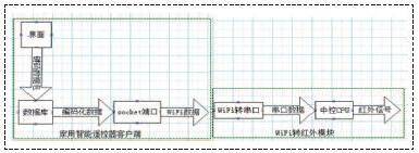

整个系统主要包括客户端软件、WiFi转红外模块,如图1所示。客户端软件通过WiFi,将已编码的数据通过WiFi传送至WiFi转红外模块,然后WiFi转红外模块根据编码规则,传递指令至内部红外发射模块,实现红外数据的发送。
图1 系统框图

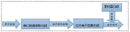

中控CPU功能硬件电路由单片机最小系统及红外发射电路成。在中控CPU程序中,包含定时器功能、串口数据读取功能、红外电平控制功能。中控CPU的程序流程图如图2.定时器功能主要是用于产生载波,并与红外信号叠加,从而提高红外信号在空气中传播的抗干扰能力。串口数据读取,将WiFi芯片传递的数据加以分析,按照自定义的编码规则,进入不同的红外协议功能函数。红外电平控制功能,实现具体的红外协议函数,通过串口读取功能提供的数据,发射出匹配的红外信号。
图2 中控CPU流程图

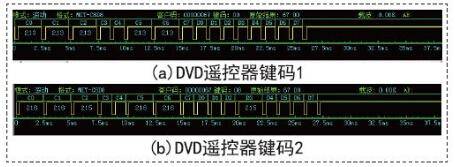

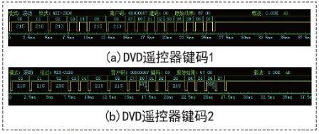

本次试验采用专用的红外测试仪器,可以监测到红外信号并将其波形显示出来。采用安装客户端的安卓手机及WiFi转红外模块,对比于实物遥控器。将实物遥控器、WiFi转红外模块都对准红外测试仪器。按下实物遥控器的某个按键之后,观察红外测试仪器显示的波形,如图3所示;接着按下安卓手机上对应的遥控器按键后,观察红外测试仪器上的波形,如图4所示。
图3 实物遥控器按键的红外波形
图4 智能遥控器按键的红外波形
由图3、图4可以看得出,安装客户端的安卓手机及WiFi转红外模块可以实现实物遥控器的功能。
