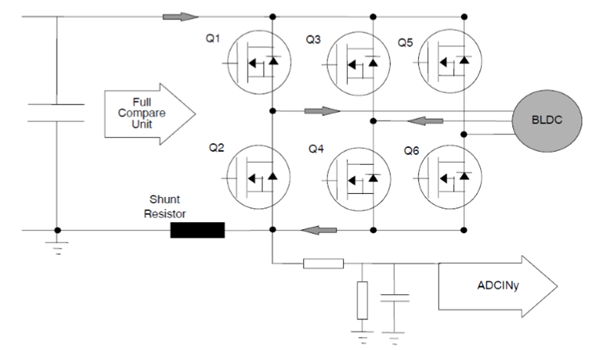

1.下面是典型的三相BLDC电机控制框图.
三个半桥驱动BLDC无刷电机,检测低边总线电流

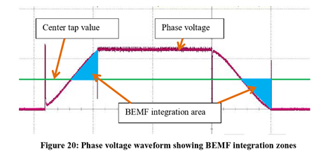

3.反电动势过零点到峰值的反电动势电压和时间的积分
根据上面对反电动势峰值跟转速(电频率)几乎成固定比例的描述,设定
。Vm为反电动势峰值, 对于同一个电机,我们可以认为Kv几乎不变。
以上图左边的蓝色区域为例,该区域(反电动势过零点时刻到下一次换相点时刻之间的区域)的电角度是30度,也就是电角度(360度)的1/12。
设当前电机电频率为f, 单位为Hz。
反电动势的峰值电压为
,单位为伏特。
设反电动势从center tap value到最大值的时间为t1, 而
那么蓝色积分区域的积分值就等于蓝色三角形的面积:
可以看到,积分结果是Kv值的
,因此积分结果也是几乎不变的。
所以我们可以根据积分的值跟固定阈值
作比较来判断换相点。

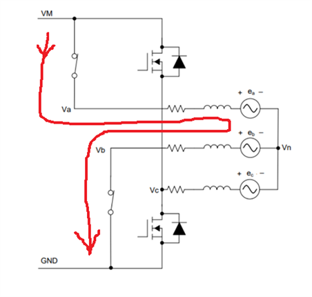

设计上采用下管常开,上管打PWM的策略驱动电机。考虑到电机驱动的PWM duty的大小是变化的,可以根据半桥上管ON的时间长短来决定采样策略,因为如果上管导通时间太短,为了避开MOSFET开通关断的影响,留给采样的时间就变得很少,不利于采样的准确性.
在上管ON的时间比较长时,在上管ON时远离MOSFET开关时刻检测悬浮相的反电动势电压(一般在ON时间的正中间进行采样)。
此时的驱动逻辑是A相上管导通,B相下管导通, 所以有
Ea, Eb, Ec为电机三相反电动势电压,va, vb, vc为三相半桥中点电压,也就是电机三相输入电压。
La, Lb, Lc为电机三相相电感,ia, ib,ic为电机三相输入电流,Ra, Rb, Rc为电机三相输入电阻(考虑三相电阻相等), vn为电机三相中点电压。

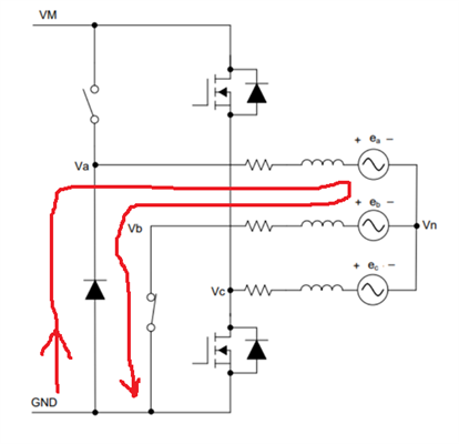

上管ON的时间比较短时,在上管OFF时检测悬浮相的反电动势电压(一般在OFF时间的正中间进行采样)
此时的驱动逻辑是A相上管关闭,B相下管仍导通,此时A相下管MOSFET体二极管续流,所以有
得到当Ec=0,也就是反电动势过零时,vc=0, 也就是说当ADC检测到vc=0时,就意味着这个时刻是C相的反电动势过零点, 那么理论上再经过1/12的电周期时间,电机就需要进行换向.
