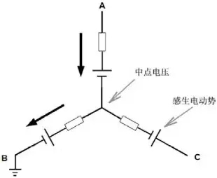

对于无位置传感器的直流无刷电机,必须通过一定的方法检测转子位置信息才能准确换相。反电动势法是其中最成熟和应用最广泛的位置检测方法。在六步换相控制中,每一个换相周期,将有一相绕组处于不导通状态,因此通过检测第三相反电动势信号可检测到转子磁极在该绕组经过的时刻。如图1所示。在AB绕组通电时,应检测C相反电动势电压。

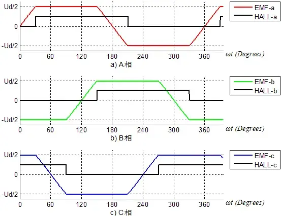

为方便分析,以120°霍尔式位置传感器为例,三相无刷直流电机反电势和传感器输出信号间相位关系见图2所示。
图2 BLDC反电势和传感器信号
如图2所示,当转子在0度电角度位置时,A相反电动势过零点,此时,再延30度时,HALL A传感器检测到边沿信号,此时需要换相,即:30度电角度时AB绕组通电,开始检测C相绕组反电动势;当转子位置在60度时,C相反电动势过零点,此时,再延30度时,HALL C传感器检测到边沿信号,此时需要换相,即:90度电角度时AC绕组通电,开始检测B相绕组反电动势。以此类推。反电动势的检测总在第三相未通电的绕组上进行。在检测到过零点时,需要再延时30度电角度进行换相。

假设某一时刻,A相正向导通,B相负向导通,C相悬浮,电流从A相流进B相流出,如图3所示。则Ua=HV-VCE,Ub=VCE,ia=-ib,ic=0,其中,HV,VCE分别母线电压和功率管导通压降。将ia=-ib代入式1,并与式2相加,得式4。
图3 AB通电时等效电路
将Ua=HV-VCE,代入式4,可得式5。
将ic=0代入式3,得式6。

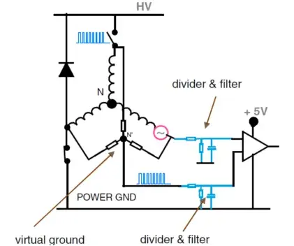

根据式6,在PWM导通期间,即AB绕组加电期间,在过零点时刻,C相端电压与中性能电压相等。因此,可以虚拟中性点作为参考电压,在端电压与参考电压相同时,发生过零点,如图4所示。考虑开关噪声对低频反电动势的影响,传统反电动势法需要对每相以及中性点进行电阻分压和阻容滤波,对反电动势进行实时采样。此法也称硬件比较过零点法,通过硬件比较器实现过零点检测。
图4 AB通电时等效电路
这种方法有很多不足之处:它需要创建一个虚拟中性点;滤波造成的相位偏移必须找到一个补偿值,而且相位偏移会随频率不同而不同,使得控制难以实现;电阻分压降低了被检测信号的灵敏度,低速检测困难,使系统可靠性降低;对不同的电机及速度范围,须重新设计反电动势检测电路参数。

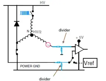

可见,要得到反电动势信号,可以选择参考值为HV/2的参考电压。它可以直接由母线直流分压得到或由微处理器采集运算得到。如图5所示。
图5 PWM导通时刻采样硬件原理

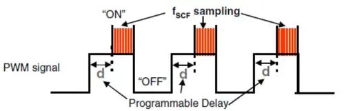

PWM导通时刻采样示意图如图6所示。一般在PWM导通之后延迟一定时间,再进行过零点信号采样。采样可以每PWM周期采集一次,也可以每PWM周期内ON时刻采集多次再进行滤波,具体采用方法,可以根据微处理器处理能力而定。
图6 PWM导通时刻采样示意
在PWM导通时刻采样,不必考虑相位偏移。但这种方法也有不足之处:由于电阻分压,使得反电动势过零点的检测灵敏度受影响;且由于在功率开关管导通时刻进行,所以必须有最小的功率开关管导通时间,使得低速难以保证。

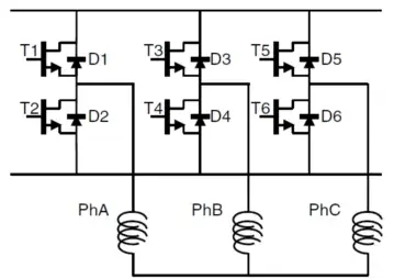

为分析中性点电压,现给换相电路中六个续流二极管定义为D1-D6,如图7所示。
图7 三相BLDC换相电路

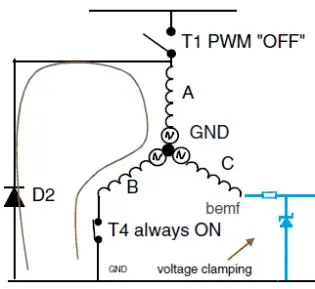

由于续流二极管和线圈电感的作用,在下管恒导通时,AB相电流流向如图8所示。
图8 T1“OFF”时AB相电流流向
忽略二极管压降,加在A相电压为0。所以根据式7可得,中性点电压理想为为0,即地。
为提高系统检测的准确性,在微处理器内部可将比较的参考电压设为一较大于0的固定阀值,如0.2V。通过C相反电势的检测直接与该电压值比较,可得过零点时刻。
这种方法,不需要创建虚拟中性点,不需要电阻分压和阻容滤波,它完全克服了传统方法的缺陷。只需3个电阻分别将电机的三相连接到微处理器的三个输入引脚即可,具有无可比拟的优势。

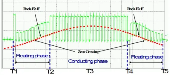

如图9所示。图中显示了六步换相方式中单相的反电动势波形。在PWM OFF时,进行检测反电动,以得到与0值相等时为过零时刻。在T1-T2区间,该相反电动为增大过程,由负值增加到正值的过程中检测到过零点;而在T4-T5区间,该相反电动势由正值减到负值过程中检测到过零点。通过PWM OFF采集方法,可很方便地得到反电动势过零点。
图9 PWM OFF时刻反电动势采样
这种方式,集成度高,无须外加反电动势检测电路,最大限度降低成本;不需要分压,信号无衰减,可以得到反电动势的全部信号;反电动势在功率开关管判断时采样,因此抑制了高频开关干扰;灵敏度高,可以在很大的速度范围驱动电机,使电机在很低的速度运行且可以最大转矩起动;使用数字滤波器代替模拟滤波器,避免了滤波延时;提高了信噪比。

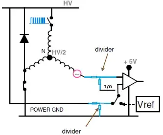

在功率开关管所态状态时刻采样:
这是一种集中了前两种方法优点的反电动势过零检测法,不仅保持了在功率率开关管关断状态结束时采样的高灵敏度,在低速时可以检测至低反电动势;而在功率开关管导通状态采样时,可以使电机在最大的速度运行以至达到100%的PWM占空比。这种方法可以满足不同的应用需求,具有更大的灵活性。
图10 PWM所有状态数字采样
在硬件上,由于需要在功率开关管导通状态采样,所以同样需要保持电阻分压的硬件结构。但,与在功率开关管导通时采样的反电动势过零检测法的不同之处,在于分压电阻不是直接接地,而是连接到MCU的I/O口,如图10所示。根据不同的PWM占空比和速度要求,选用不同的采样方法。当在功率开关管关断结束时采样,I/O口配置为悬浮输入(高阻),即不进行电阻分压;在功率开关管导通时采样时,I/O口配置为推拉输出(推挽),且输出为低,即是对采样信号进行分压。根据采样方法,由I/O口的配置来决定是否分压,容易实现。(IO控制是否让母线电压进行分压)。CW32MCU由于ADC性能足够,我们更倾向于在Ton时刻采集。所以在我们分享的DEMO中和一些实际案列,均未使用这个I/O控制的方法。
在实际应用中,可以根据PWM占空比和速度范围的要求选择合适的采样方法。
