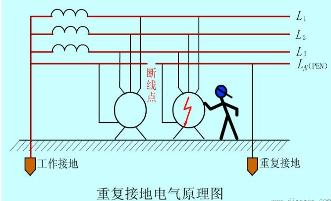

三、在低压配电网零线采用多点接地,降低零线电能损耗。目前由于三相负荷的分布不平衡,导致了零线出现电流,按照规程要求零线电流不得超过相线电流的25%,在实际运行当中,由于零线导线截面较细,电阻值较相同长度的相线大,零线电流过大在导线上也会造成一定比例的电能损耗,所以建议在低压配电网公用主零线采用多点接地,降低零线电能损耗,避免因为负荷不平衡出现的零线电流产生的电压严重危及人身安全,而且通过多点接地,减低了因为发热等原因造成的零线断股断线,使得用户使用的相电压升高,损坏家用电器。此外对于零线损耗问题,在目前一般低压电缆中,零线的截面为相线的1/2,电阻值大造成了在三相负荷不平衡时,零线损耗加大,为此可以考虑到适当增大零线的导线截面,例如采用五芯电缆,每相用一个芯线而零线则用两个芯线。
