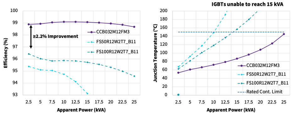

图 1:25 kW逆变器,Fsw = 8 kHz,SiC MOSFET
散热器减小 77%:0.31 L(1.6℃/W)与 1.37 L(0.73℃/W)
如上图表明,在具有0.8 L散热器的25 kW逆变器中,使用Wolfspeed的碳化硅六管集成WolfPACK 模块与传统硅IGBT模块相比,效率有所提高。随着功率水平的增加,50 A和100 A额定硅IGBT的结温升高,导致它们失效,而Wolfspeed的32 A碳化硅MOSFET则保持稳定,并远低于失效温度阈值。
值得注意的是,上述效率提升不仅出现在峰值负载下,也出现在部分负载下。在某些部分负载下,效率提升更高,非常适合这些机器的典型负载曲线。此外,正在测试的碳化硅器件是额定电流较低的部件,最大负载时的结温为105℃,创造了重要的缓冲裕量以最大幅度地提高了允许的系统能力限制,而50 A IGBT模块则明显超出了限制,并且100 A IGBT则稍微超出最大的负载限制。这里的“限制”被定义为150℃,这个最大结温是基于功率模块应用系统中允许的常规要求。

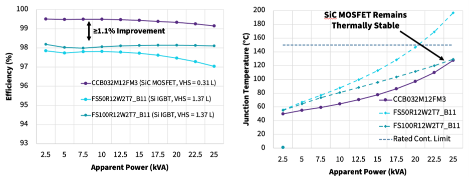

图 2:25 kW逆变器,Fsw = 8 kHz,较大的硅IGBT散热器:1.37 L(0.7℃/W),较小的SiC散热器0.8 L(0.99℃/W)
为了确保系统可行、正常运行和优化,我们使用不同的散热器,将IGBT散热器尺寸从0.8 L增大到1.37 L,并将碳化硅散热器尺寸减小61%,确保提高其结温以减少裕量。与IGBT相比,碳化硅解决方案的散热器尺寸减小了77%,尽管进行了这些修改,50 A IGBT仍然明显高于150℃的温度限制,但我们的32 A部件和100 A IGBT最终处于129℃左右的相同结温。另外值得注意的是,碳化硅逆变器的效率提高了1.1%。总之,在三相供电的25 kW系统中使用更精简且更优化的碳化硅散热器,整体效率提高了2.4%,损耗减少了600 W,同时最初是IE3标准的集成电机仍然可达到IE4效率标准。
