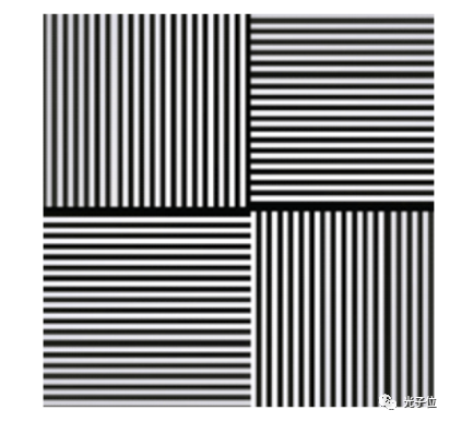

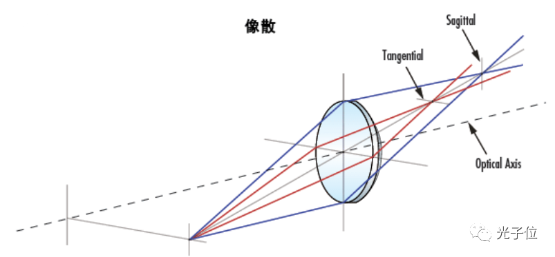

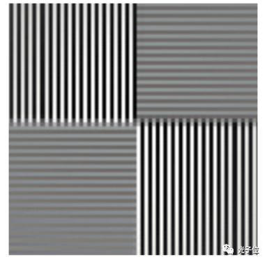

像散是视场角函数。总的来说,像散差在镜头通过广角拍摄时发生,但视场方向的性能会比视场正交方向的性能更低。如果查看一连串一半水平、一半垂直的条形,那么某个方向的条形将聚焦,但另一个方向的条形会失焦(如图2和3所示)。这一情况是由以下原因导致的:远离物体中心的光线不会像轴光线一样通过旋转对称的表面(图4)。要更正该问题,需要完成两项操作:针对视场光线采用对称光圈设计以及低入射角度设计。保持对称设计可形成类似于双高斯镜头的外形。请记住,对称设计会阻止使用长焦或反向长焦设计,这可能会导致长焦距设计成为具有小后焦距的大短焦距设计。减小入射角与减少球面像差类似,需要更高折射率的玻璃和额外元件,这会导致镜头的大小、重量和成本增加。此处使用的简化定义特意结合了像散和彗形像差的影响,以方便理解。
图 2: F没有像散的场点。
图 3: 带像散的场点。
图 4: 离轴不对称。

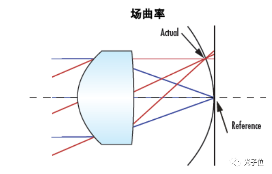

场曲率
场曲率(图5)是描述图像平面希望自然弯曲的放大倍率的像差。这种像差是由系统中的镜头元件的焦距总和乘以折射率(不等于零)得出的。如果总和是正数(这是成像镜头典型特征),图像平面将有一个凹曲率;这就是为何影院荧幕往往略微弯曲的原因所在。由于机器视觉镜头很少会选择弯曲图像平面,因此设计人员必须插入凹面更正元件以降低焦距的总和。这使镜头更长,而且通常迫使凹面透镜需要靠近图像平面,从而减少镜头的后焦距。
图 5: 显示最佳焦点的非平面结构表面的场曲率示例

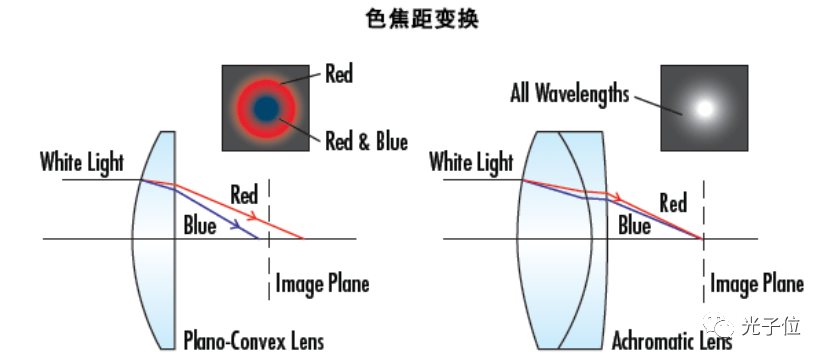

色像差意味着不同波长的光聚焦在不同的点。由于玻璃的色散决定了其在不同波长下的折射能力,因此可以通过设计包含凹凸透镜(使用具有不同色散的玻璃制成)的成像镜头来去除色像差。图6描述了该情况,将单透镜与消色差双合透镜进行了对比。这种设计的一个缺点是,它增加了镜头所需的元件数量。
要减少像差,通常需要使用折射率较低(色散系数较高)的镜头。如前文所述,需要折射率更高的镜头来更正球面和像散色差;如果需要更正镜头的球面、像散和色像差,则需要额外镜头元件。此外,最理想的颜色校正玻璃所具备的属性通常会令其更加昂贵,并且难以生产。如果可能,请使用单色光尽可能减少色像差,这样可以显著节约成本并降低复杂性。
图 6: 单透镜光斑和双和透镜光斑对比。

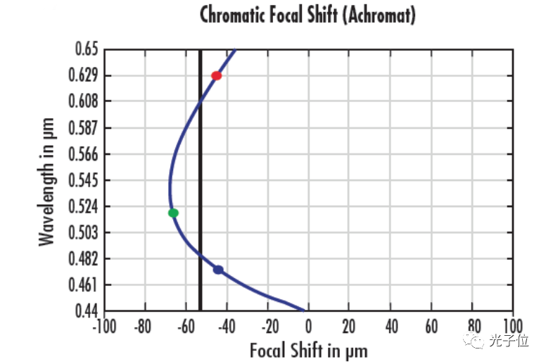

图7显示了色焦距变换曲线。由于这是消色差镜头设计的示例,因此两个波长可以同时聚焦在同一个平面上。纵轴显示从短波到长波的波长变化(在可见光谱中是从蓝色变为红色)。垂直的黑线代表平面,而其可能是传感器位置。蓝色曲线以波长函数代表最佳焦点的相对位置。曲线验证了这是一个消色差设计,因为即使稍微向左或向右移动,黑色线也只会在两个点/波长处与蓝色曲线相交。
蓝点、绿点和红点代表与常见的470nm、520nm和630nm(蓝色、绿色和红色)LED关联的波长。请注意,绿点聚焦在传感器平面的左边,而红点和蓝点则更多地聚焦在右边;如果使用了所有波长或白光(包含所有波长),则这是镜头系统最平衡的焦点位置。此设计显示的是非理想图像质量,因为没有任何波长真正聚焦。如果只使用了一个波长,则性能会得到提高,因为消除了其他波长的平衡。尽管该示例表明红光和蓝光可以平衡,但并非总是如此。大多数镜头都采用消色差设计,但对于非常小的像素来说,这可能会成为问题。

图 7: 消色差透镜的色焦距变换曲线。
