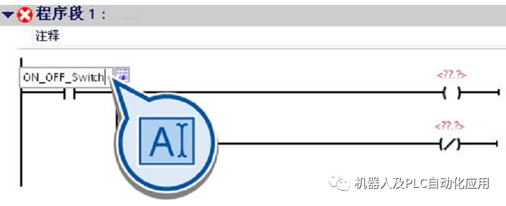

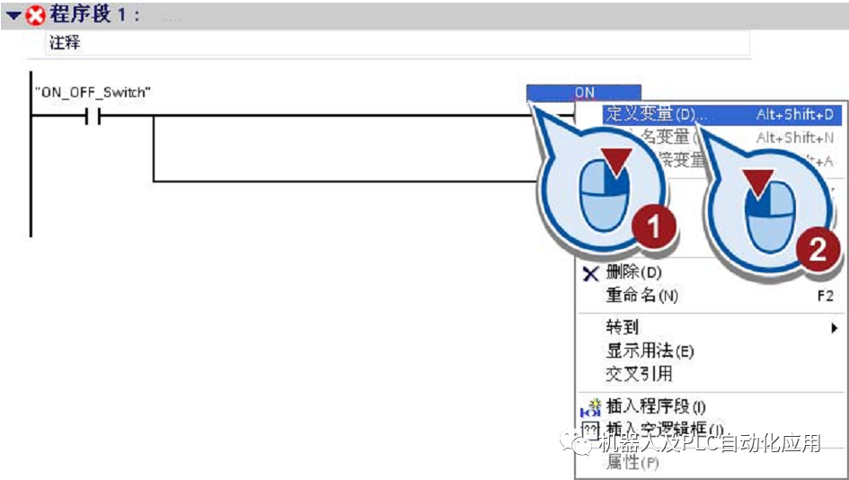

1.   打开组织块“Main [OB1]” 的第一个程序段。

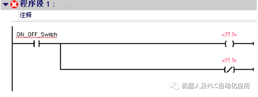

2.   在常开触点的操作数占位符中输入名称 'ON_OFF_Switch' 。
3.   按回车键确认输入内容。

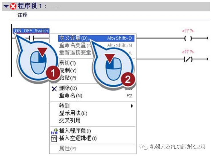

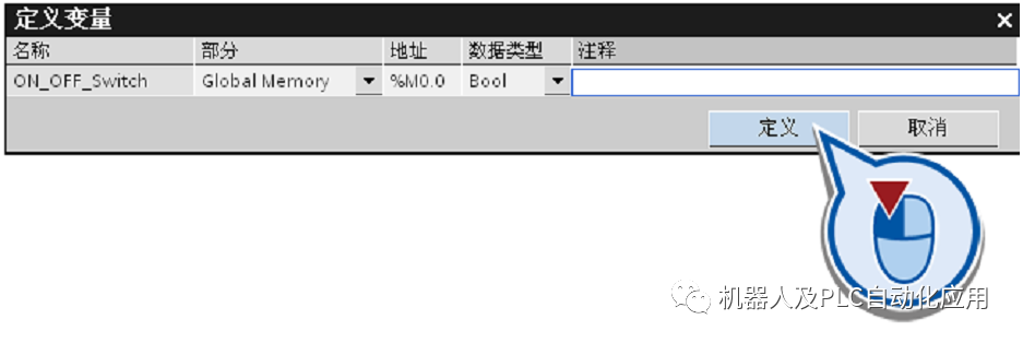

4.   打开“定义变量”(Define tag)  对话框。
5.   定义 'ON_OFF_Switch'  变量。

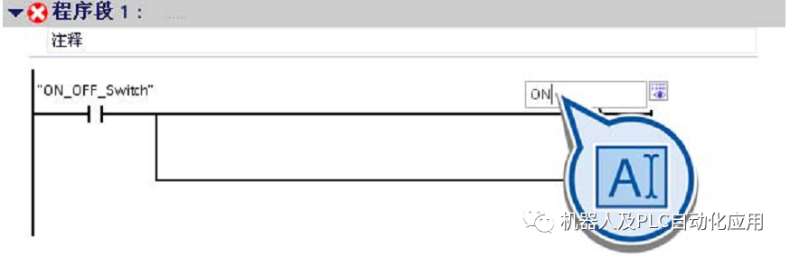

6.   在“输出线圈” 指令的操作数占位符中输入名称 'ON' 。
7.   按回车键确认输入内容。

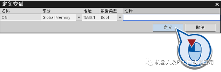

8.   打开“定义变量”(Define tag)  对话框。
9.   定义“ON”变量。

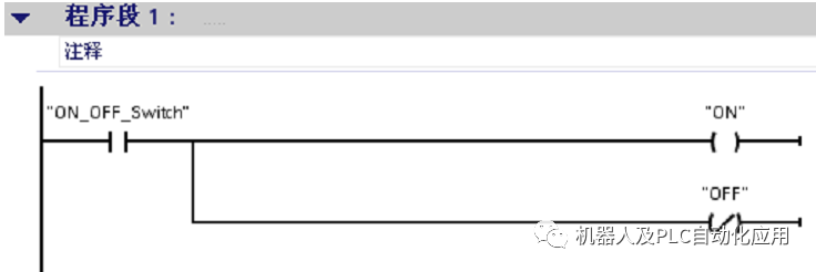

10. 在“取反线圈” 指令的操作数占位符中输入名称 'OFF' 并定义相应变量。
11. 单击工具栏上的“保存”(Save)  按钮以保存该项目。
结果
编写了一个打开和关闭实例机器的按钮开关程序。
操作此按钮开关将产生如下效果:
●  按一次按钮开关,'ON_OFF_Switch'  变量设置为信号状态“1”。
–  信号流开始传递,并且“输出线圈”指令将 'ON'  变量设置为信号状态“1”。
–  机器启动。
–   'OFF'  变量的信号状态为“0”,不再起作用。
●  再按一次按钮开关,'ON_OFF_Switch'  变量设置为信号状态“0”。
–  电流中断,并且“取反线圈”指令将 'OFF' 变量设置为信号状态“1”。
–  机器关闭。
–   'ON'  变量的信号状态为“0”,不再起作用。
