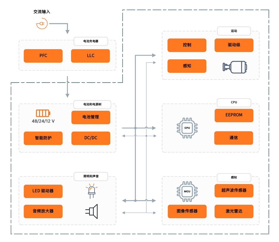

下方的功能框图(图 3)展示了 AMR 系统的典型设计,其中的基本子系统包括运动控制、传感、照明、电源、充电及通信。
在本文中,我们将重点关注传感、电机控制和照明子系统。
图 2:AMR 系统的典型设计
传感子系统
传感器使机器人能够适应所在的操作环境,并根据实时数据做出决策。传感器有多种类型,包括成像、超声波、红外、电感和惯性传感器,旨在增强机器人的导航能力和安全性。为应对装载坡道等复杂环境,可能需要用到多种不同类型的传感器,此时就需要通过传感器融合来合并多个传感器的数据。
安森美 AR0234CS 是一款先进的全局快门图像传感器,可生成非常清晰、锐利的数字图像。这款传感器经过优化,采用了创新的像素设计,能够以每秒 120 帧的速度准确、快速地捕捉移动场景,并在弱光和强光场景下产生清晰的低噪点图像。AR0234CS 能够捕获视频流和单帧,是 AMR 等广泛工业应用的理想选择。
AR0234C 只是安森美众多先进的传感器之一,安森美广泛的产品组合中还包括 ARRAYRDM-0112A20-QFN,这是一款用于单点 LiDAR 系统的准一站式解决方案。NCV75215 超声波传感器采用低成本的 ToF 测量技术,测量范围为 0.25 米至 4.5 米,是 AMR 应用的明智之选。
运动控制子系统
机器人必须能够进行重复且精确的运动。大多数运动部件(包括机械臂和牵引系统)都依赖于由复杂算法控制的无刷直流 (BLDC) 电机。通常,BLDC 由变频驱动器 (VFD) 控制,后者使用 MOSFET、IGBT、栅极驱动器和二极管等分立元件。功率集成模块 (PIM) 和智能功率模块 (IPM) 提供更高的集成度,减少了元器件数量并节省了空间。
安森美提供众多分立元件和模块,其中包括 NCD83591 电机驱动器,这是一款易于使用的 60 V 多用途三相栅极驱动器,具有高增益带宽电流检测放大器,非常适合机器人电机控制。这款栅极驱动器采用小型 QFN28(4x4 毫米)封装,具有高集成度,特别适合 BOM 整体优化。
安森美提供的电感式位置传感器 NCS3210 和 NCV77320,用于运动控制系统,以测量车轮或其他运动部件的旋转。
照明子系统
照明技术用于照亮通路,帮助 AMR 导航和操作,并通过发信号和指示灯来表明自身的状态和意图,从而与其他人员和设备进行通信。选择 LED 照明技术的原因在于它在亮度、色温和功耗方面的表现出色。LED 照明解决方案可以使用多种组件来构建,包括但不限于 LED 驱动器、降压或升压转换器和功率 MOSFET。
LED 控制器和驱动器组件负责监控 LED 内的电流,使 LED 发出特定强度和波长的光线。LED 驱动电路使用高边和低边功率 MOSFET 来导通或关断 LED 电流,并保护 LED 免受过压和过电流条件的影响,从而确保 LED 驱动电路的稳定性。NCV7685 具有 12 个线性可编程恒流源,使用相同的基准电压,支持 128 个不同的可调 PWM 占空比级别。这款线性 LED 驱动器用于 LED 的调节和控制,非常适合 AMR 和汽车应用。
