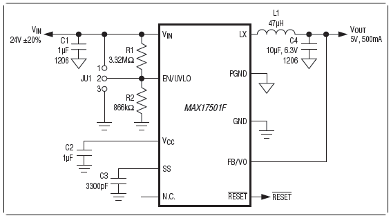

MAX17501高效率、高电压、同步降压型DC-DC转换器工作于4.5V至60V输入电压范围,设计用于宽范围供电(0.9V至92%VIN)。器件提供高达500mA输出电流,输出电压为3.3V和5V。工作温度范围内,输出电压精度保持在±1.7%以内。器件工作在-40°C至+125°C工业温度范围,采用微小、10引脚(3mm x 2mm) TDFN,带裸焊盘。
器件具有脉宽调制(PWM)峰值电流控制模式,PWM控制架构确保任何工作条件下开关频率保持恒定。低阻片上pMOS/nMOS开关在满载时仍可保持高效工作,允许使用小尺寸外部电感。相对于分立式方案,大大简化了电路布局。
器件开关频率固定为600kHz。为减小输入浪涌电流,通过SS引脚与地之间的外部电容,可调节电压软启动。器件还带有输出使能/欠压锁定引脚(EN/UVLO),允许用户在输入电压达到相应要求时开启器件。输出电压成功达到稳压范围时,经过一定延时,开漏/RESET引脚为系统提供电源就绪指示信号。器件支持打嗝模式限流保护,防止超载和输出短路条件下出现过大功耗。
MAX17501: Typical Operating Circuit
