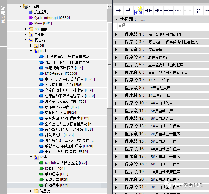

各位同学可不敢抱着老大爷这种心态,学习这件事情,还是要做到追根问底,知其所以然。抛开繁杂的理论知识,我分享一点我在一线开发的经验心得,用比较易懂的举例,告诉各位新手玩家,FC和FB,在什么场合调用。 给各位先上一张我在现场开发的截图:
大家可以观察下我的调用习惯,FC更像是一个区域的组织者,而FB更像是具体施工干活的,请看下图:

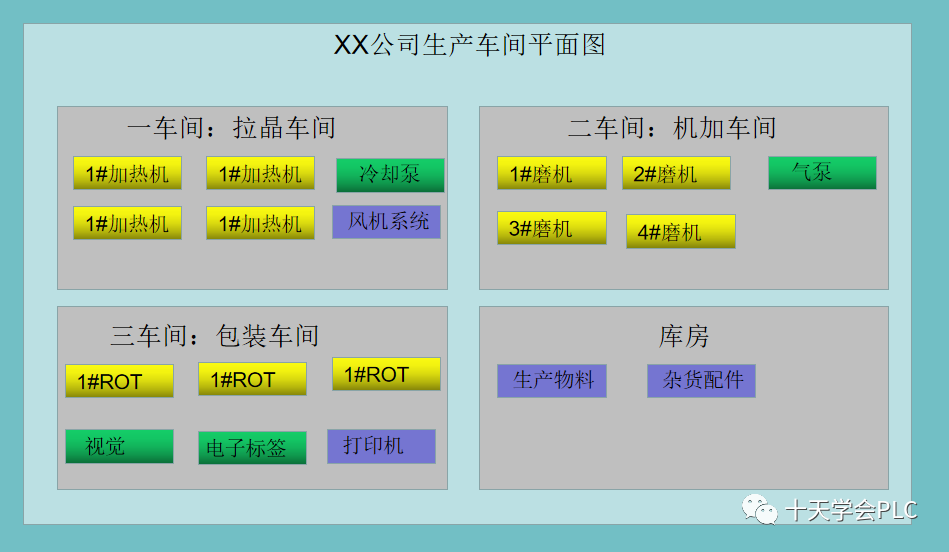

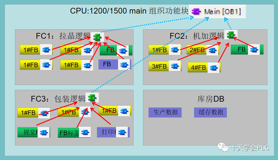

1、每个车间都是不同的功能区,例如有负责拉晶的车间,机加的车间,包装车间。 2、集中将某一个功能整合在一起的函数块,我们用FC,好好理解这句话,例如拉晶车间,把关于拉晶的设备,都集中摆放到同一个厂房,这些设备就是FB(功能块),从事生产,而这个房产,由于进入的都是拉晶设备,所以这个房产就是FC(函数块),设备在指定的厂房按照有序的分类进行生产工作,FB被调用于指定功能的FC块。 对比下图观看:
各个生产的设备,在FC内运转,FC可以为他们提供生产数据和缓存区,让设备更稳定的运转。更好的区域划分,适用于大型项目的开发,例如这个车间肯定不是一个人开发的,团队内有3个研发,研发这三个车间,再有一个项目组长写总控,控制这三个车间,也可协调Wms。 通过这个例子,讲述了FC和FB的层级概念,当然区域划分可大可小,明日的更新为您演示调用函数。
