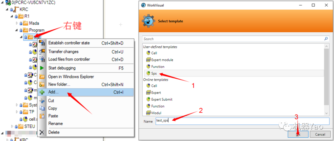

1. WorkVisual连接
打开WorkVisual,进入编程与诊断,连接机器人,读取程序;
2. 新建后台程序
(1)右键对应文件夹,点击Add,新建Sps文件,输入名称(英文开头),点击OK;
3. 修改后台程序

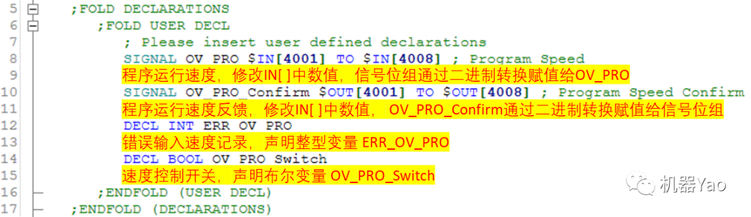

(2)在图示位置(声明)输入,语句需要修改IN[ ]和OUT[]中的内容:
SIGNAL OV_PRO **IN[4001] TO **IN[4008]
SIGNAL OV_PRO_Confirm **OUT[4001] TO **OUT[4008]
DECL INT ERR_OV_PRO
DECL BOOL OV_PRO_Switch

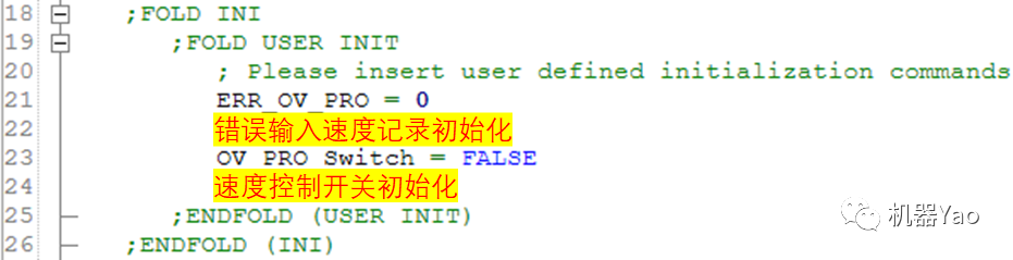

(2)在图示位置(初始化)输入:
ERR_OV_PRO = 0
OV_PRO_Switch = FALSE

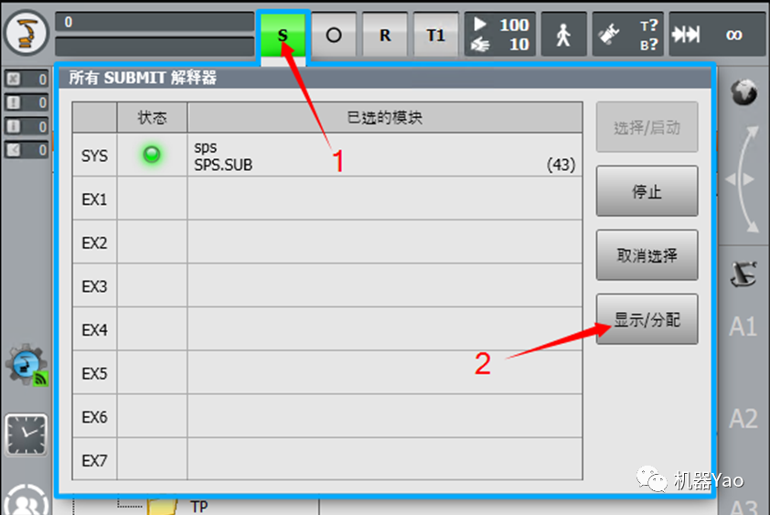

(1)登录管理员权限;

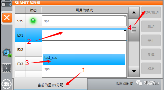

(2)点击S/显示分配;
(3)点击EX1/程序名/选择启动,打开后台程序;

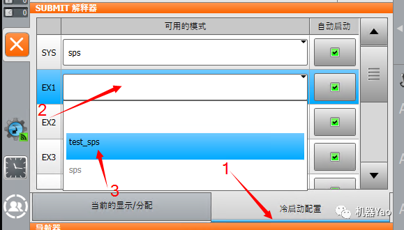

(4)点击冷启动配置/EX1/程序名,设置开机自动启动;
(5)关闭SUBMIT解释器配置;
(6)上位机发送 **IN[ ] TO IN[ ] 就可以通过二进制转换控制机器人自动运行时的速度,监控OUT[ ] TO **OUT[ ] 就可以获取机器人自动运行时的速度;
