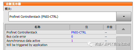

工业以太网控制堆栈 (PNIO-CTRL)
工业以太网控制堆栈 :控制器实例的内部名称
总线循环故障 :未能遵守的循环的数量
触发器应用 [ 空 ]:驱动程序周期性地取用工业以太网设备。
           [ 应用名称]: 驱动程序取用工业以太网设备由应用名称控制。
激活非循环数据 0 = 不起作用 1 = 已激活

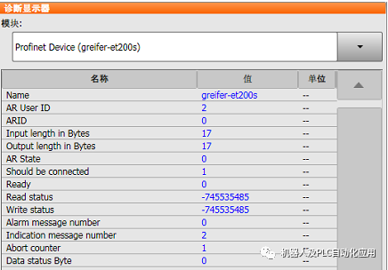

工业以太网设备,PROFINET 设备.
名称 :  设备的工业以太网名称
AR User ID: 工业以太网应用关系用户 ID  (WorkVisual 中的用户识别号)
ARID :工业以太网应用关系 ID
输入字节长度: 已配置的工业以太网设备输入 / 输出口设置的输入长度,以字节为单位
输出字节长度: 已配置的工业以太网设备输入 / 输出口设置的输出长度,以字节为单位
AR (应用关系)状态:  Profinet 应用关系 (Appl ication Relation)状态
应已耦合(连接) 1:配置时输入的是,启动时应连接该设备
                   0:配置时输入的是,启动时应不连接该设备
准备就绪 1:可以与设备通讯
         0:与设备之间没有通讯
读状态 0:OK (正常)状态
       1:无新数据需要读取
       所有其他数值:内部故障
写状态 0:OK (正常)状态
       ≠ 0: 内部故障
警报信息代码: 显示的警报信息的 HMI 信息代码
指示信息代码: 显示的指示信息的 HMI 信息代码
中断计数器: 内部故障计数器
数据状态字节: 工业以太网数据状态字节

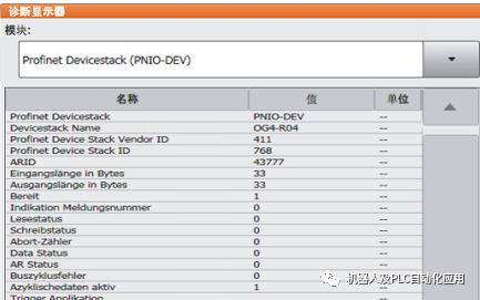

工业以太网设备栈 (PNIO-DEV)
名称: 说明
工业以太网设备栈: 设备实例的内部名称
设备栈名称: 设备实例的工业以太网名称
ARID: 工业以太网应用关系 ID
准备就绪 1 : PLC 和设备实例之间通讯
        0 : PLC 和设备实例之间无通讯
读状态 0 :OK (正常)状态
      1 :无新数据需要读取
       所有其他数值:内部故障
写状态 0 :OK (正常)状态
     ≠ 0: 内部故障
中断计数器 内部故障计数器
数据状态 工业以太网数据状态字节
AR (应用关系)状态 工业以太网应用关系 (Application Relation)状态
总线循环故障 未能遵守的循环的数量
激活非循环数据 1 :支持非循环数据
               0 :不支持非循环数据
触发器应用 [ 空 ]:驱动程序周期性地对工业以太网设备进行访问
         [ 应用名称]: 驱动程序对工业以太网设备的访问由应用名称控制。

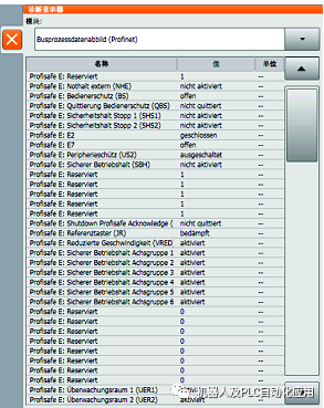

总线过程数据映射:工业以太网
    如果通过 PROFIsafe 激活了安全接口,则在诊断监视器中出现一条单独记录项。
    所有 64 个安全输入和输出端均将以表格形式列出。
    信号电平的变化将显示为蓝色
如果在 smartPAD 的信息窗口中出现信息“KSS00404 安全停止 ”,则可以在后面的条目中诊断当前的 PLC 安全配置。
