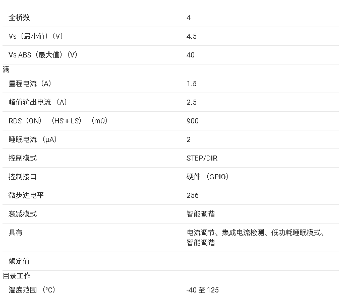

参数

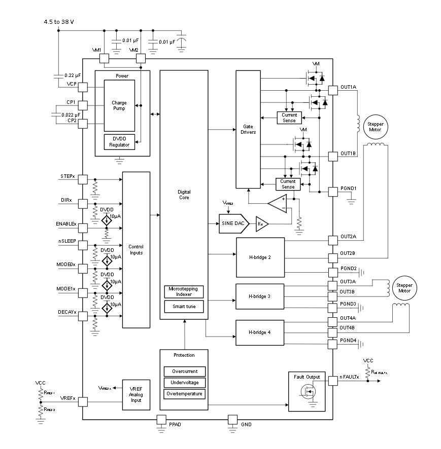

方框图

‌2. 关键参数‌
  • ‌电压范围‌:4.5V至38V工作电压。
  • ‌导通电阻‌:900mΩ(高边+低边,24V/25°C)。
  • ‌电流能力‌:
    • 每路1.5A全量程,1.1A RMS(持续电流)。
    • 峰值电流2.5A(瞬态)。
  • ‌微步分辨率‌:支持1/2、1/4、1/8、1/16、1/32、1/64、1/128、1/256微步。
  • ‌低功耗模式‌:睡眠模式电流仅1.3μA。

  • ‌电路设计‌:
    • 需外接0.22μF(VCP)和0.022μF(CP1-CP2)电荷泵电容。
    • 建议布局:低ESR陶瓷电容靠近VM引脚,散热焊盘多过孔接地。
