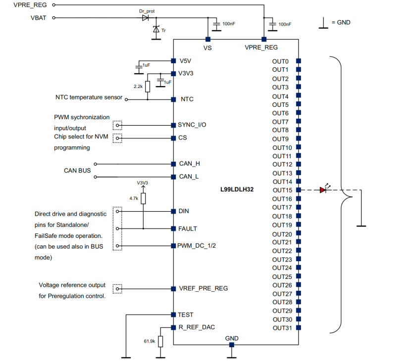

精密电流控制引擎
32个独立的高边恒流源是芯片的核心竞争力。每个通道的电流可在1-15mA范围内以8位精度(256级)调节,相当于每个LED像素都能实现0.04mA的调节精度。更值得关注的是'多通道并联'功能——当需要驱动更大电流的OLED模块时,可将多个通道并联使用,例如将8个通道并联即可输出最高120mA电流。这种设计既保持了单通道控制的灵活性,又通过硬件级扩展满足了不同功率需求。
动态光效生成系统
在调光技术上,芯片采用双维度控制策略:
8位PWM全局调光:通过调整占空比实现整体亮度调节,响应时间可配置在200μs至2ms之间
8位指数型分通道调光:每个通道单独设置亮度曲线,适应OLED的非线性发光特性。
通过叠加两种调光模式,系统可实现超过1600万种亮度组合。实测数据显示,在1kHz PWM频率下,通道间相位偏移最小可控制在5μs以内,这对需要精确时序控制的光流动效果至关重要。
车规级可靠性设计
在-40℃至150℃的工作温度范围内,芯片通过多层保护机制确保稳定性:
温度自适应降额:当检测到NTC温度超过阈值时,电流自动阶梯式下降(每℃降幅0.5%)
三重短路保护:可区分LED短路(>7V)、接地短路(<1V)、开路(>18V)三种故障类型
失效安全模式:在通信中断时自动切换预存照明方案,确保刹车灯等关键功能持续工作
通过集成8位ADC实时监测32个通道的电压状态,诊断响应时间缩短至50μs级别,比传统方案快3倍以上。
