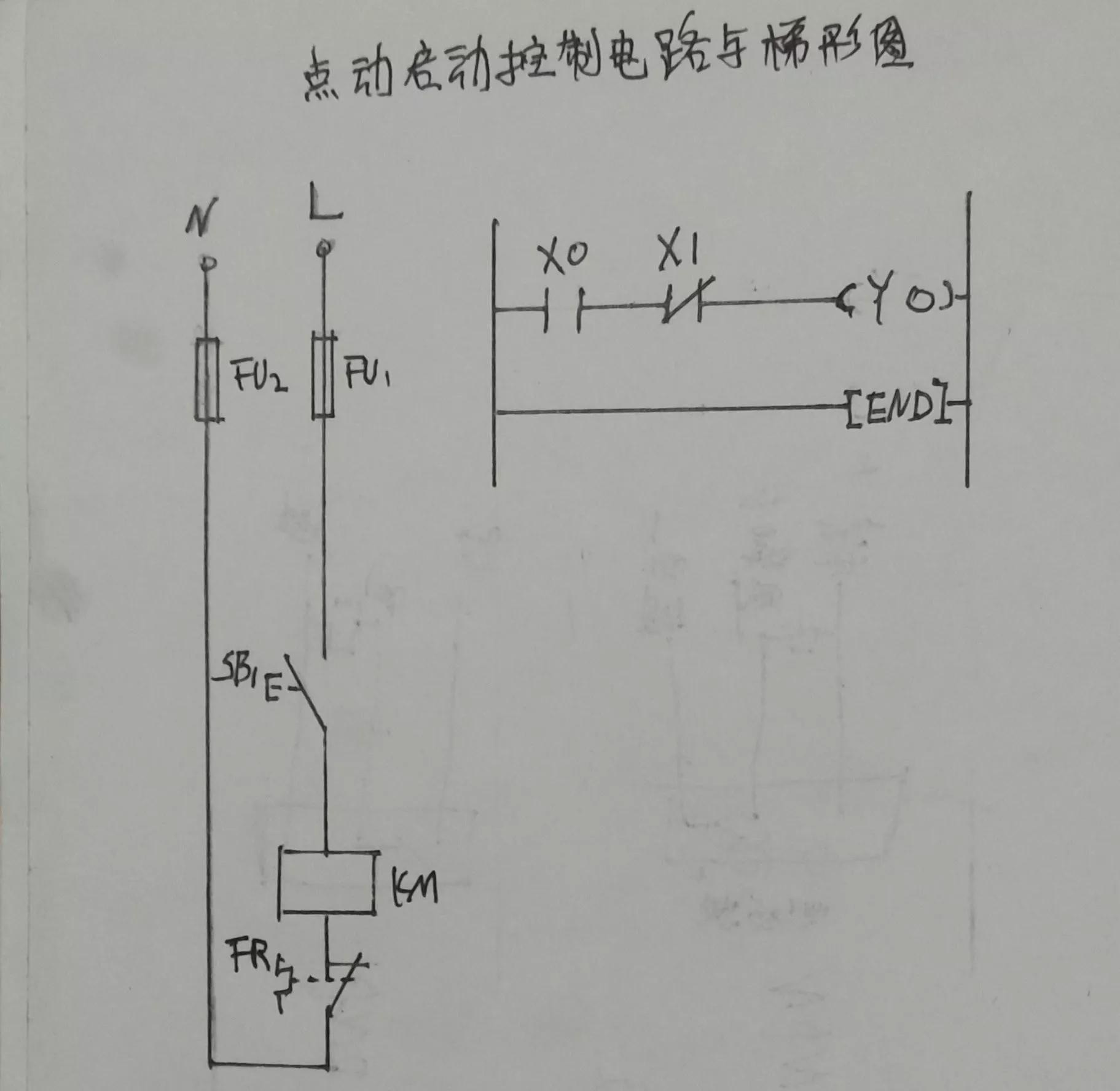

1.点动启动电路图
图1
点动控制是只有经过一个按钮开关开实现的,当按下按钮开关SB1,接触器的线圈吸合,电机运行。松开按钮开关SB1后,电机也随之停止,这就是点动控制的工作原理。

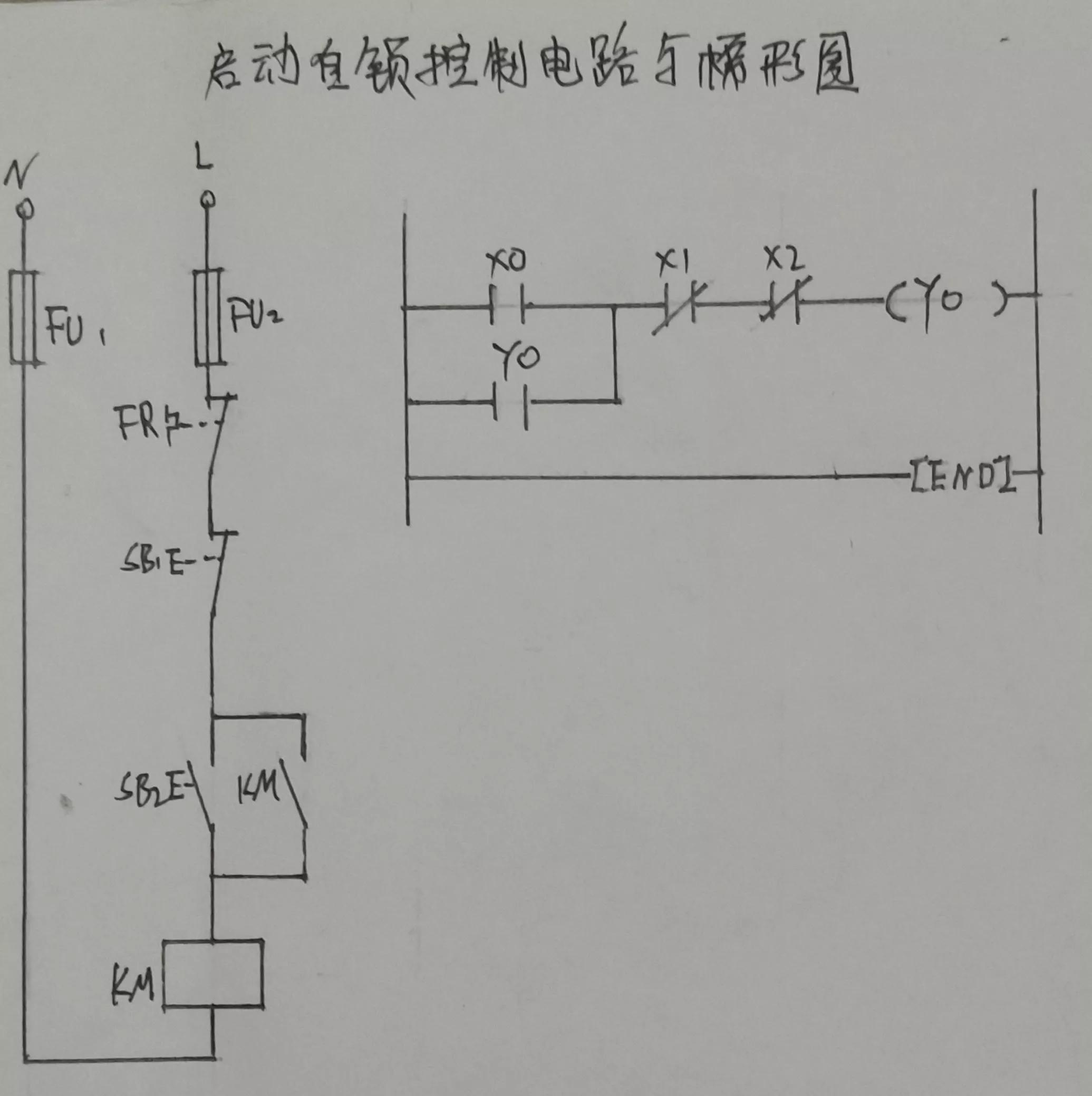

2.启、保、停控制电路
图2
启、保、停控制电路,运用是比较广泛的。当按下按钮开关SB2,接触器线圈通电触头吸合,同时接触器的辅助触头也吸合,从而实现的自锁的功能。当按下按钮开关SB1,接触器断电,线圈断开。

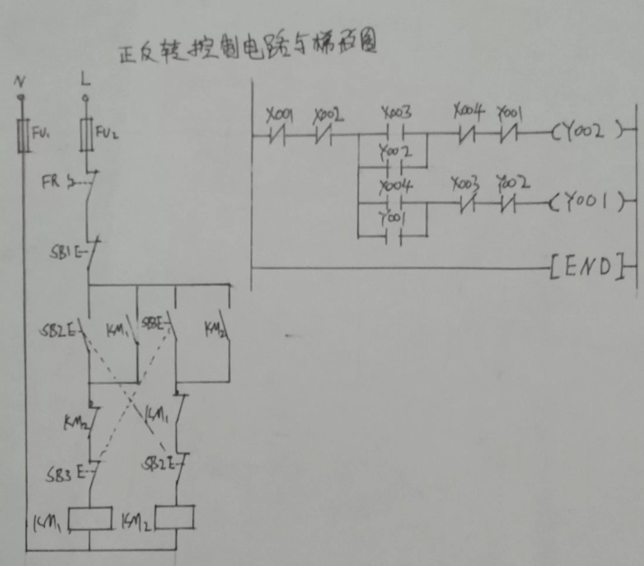

3.正反转互锁控制电路
图3
这种控制电路运用,还是非常多的。想那些做上下、左右运行的电机,都是用到了这类电路。
当按下按钮开关SB2,KM1线圈通电,接触器触点吸合,电机正向运行。在按下按钮开关SB2的时候,按钮开关SB2的常闭触点断开,这样是可以保证另外一条控制线路不会误操作。
当按下按钮开关SB3时,KM2线圈通电,接触器触点吸合,电机反向运行。操作原理和正转时的操作是一样的。只是控制电路是通过控制两个接触器来使三相电改变相序,来实现电机的正反转运行。

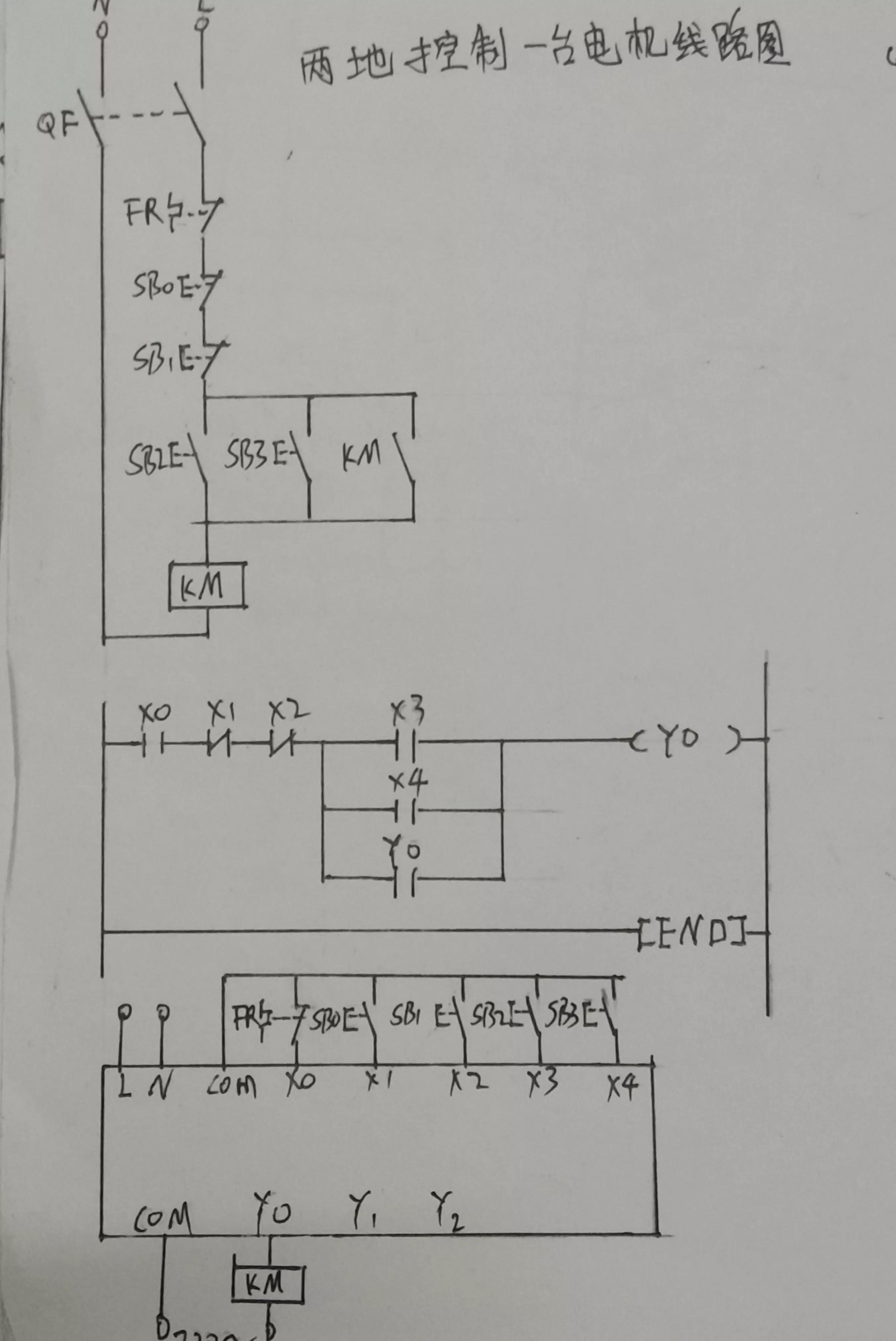

4.两地控制一台电机的控制电路
图4
两地控制一台设备电路,就是指一台电机可以从多处来控制,这样就大大的提高了效率。
两地控制一台电机的电路,可以理解成两个独立的启、保、停控制电路,工作原理是一样的。

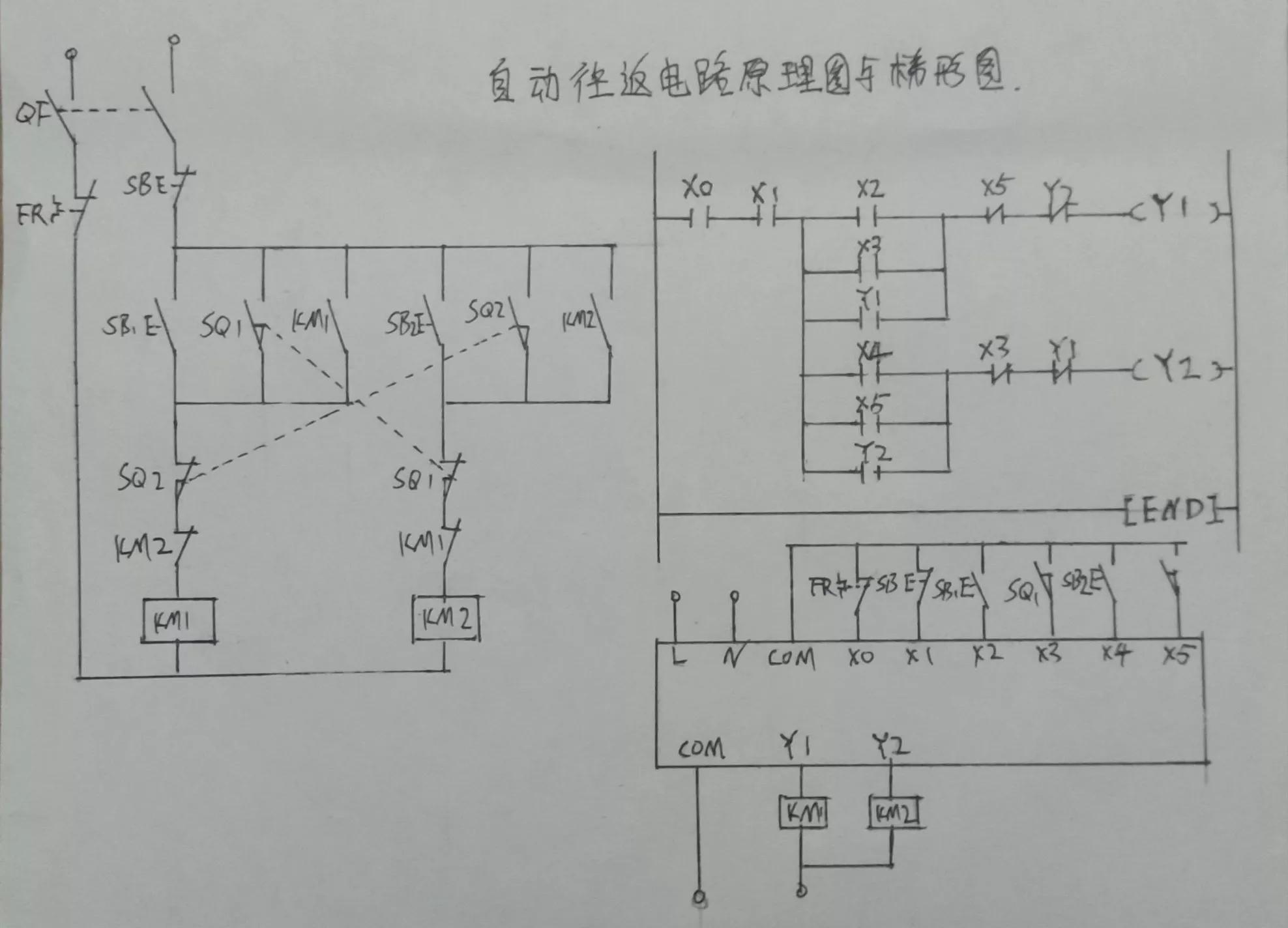

5.自动往返控制电路
图5
自动往返控制电路是在正反转控制电路的基础上,增加了两个行程开关来实现往返运行。所以,想理解这往返控制电路并不难,根据图片就可以看到,只是想两行程开关的常开触点分别并在了SB1、SB2的按钮开关上,然后再把行程开关的常闭触点串连在线圈线路上,来实现双重互锁的作用,大大的增加线路在运行当中的安全性。

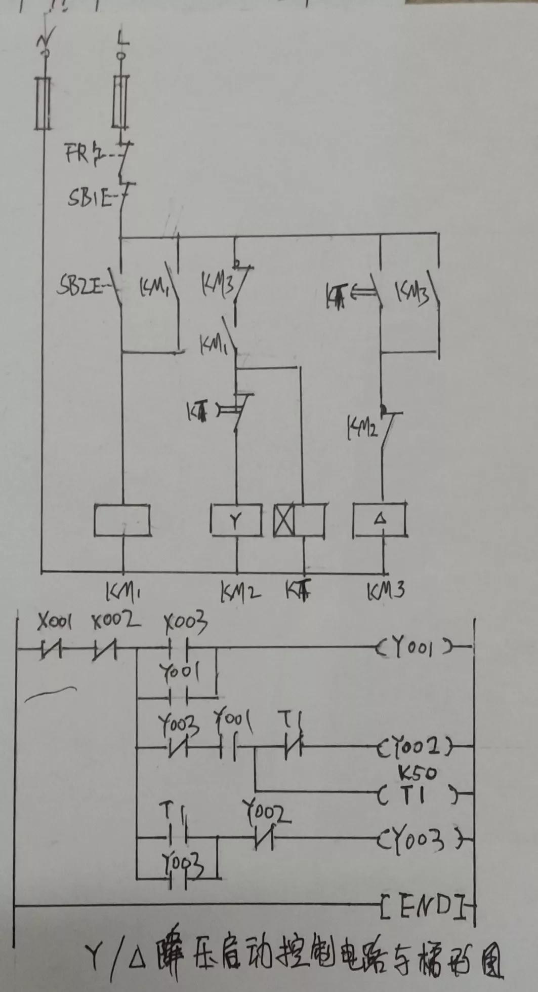

6.星角降压启动控制电路
图6
星角降压启动控制电路,在许多大负载电机当中运用的比较多,如何去解读这电路图呢?
我们可以把电路图分成三部分KM1、KM2、KM3,控制KM1的电路就是一个启、保、停控制电路;KM2类似于点动控制电路;KM3也是相当于启、保、停控制电路。这样拆开的去理解就简单多了,这个电路当中有用到一个时间继电器,是用来实现自动星角转换的,不需要人为的去操作。
