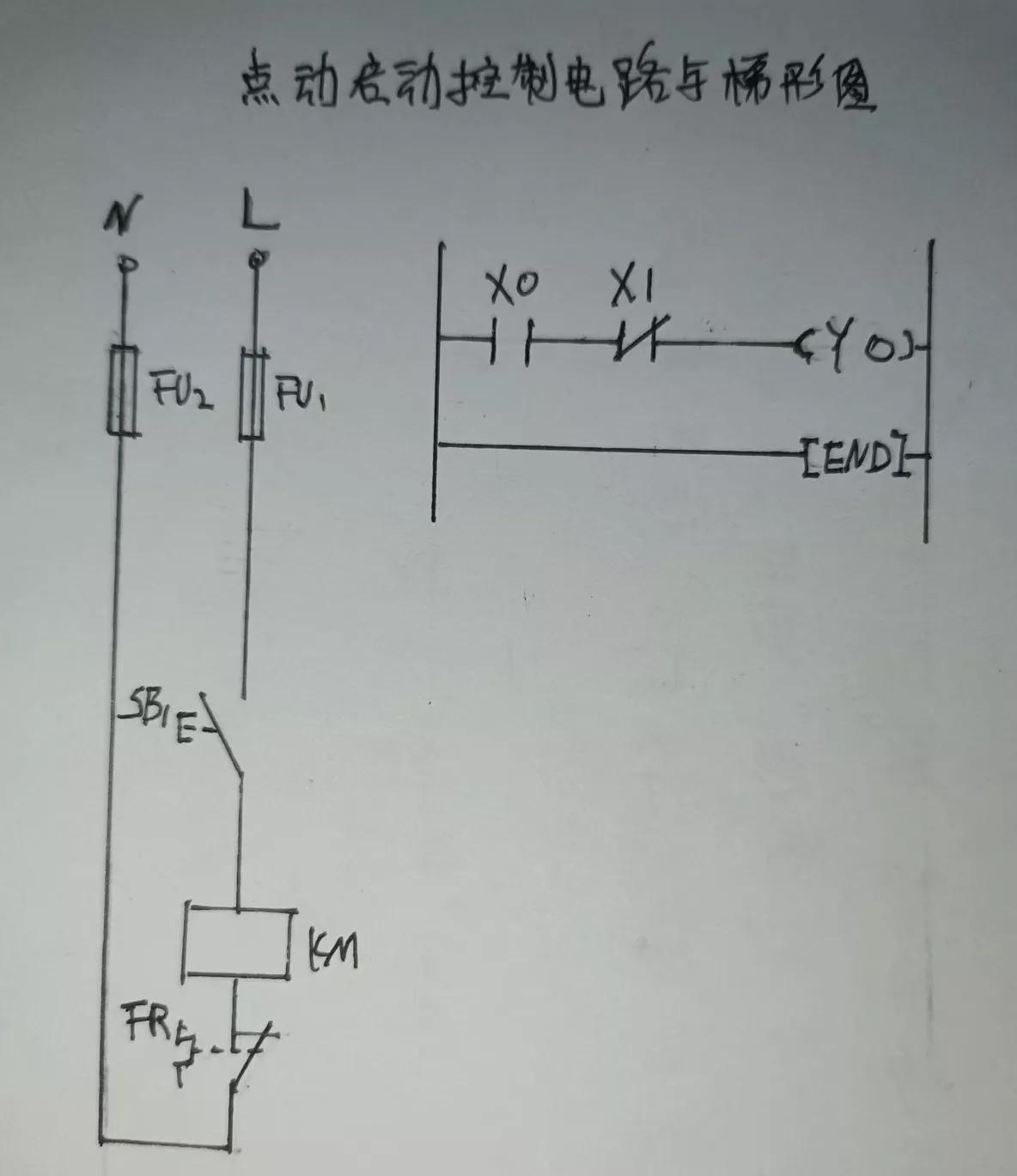

1.点动启动控制原理图与梯形图
图1
按下SB1电机启动,松开SB1电机停止。

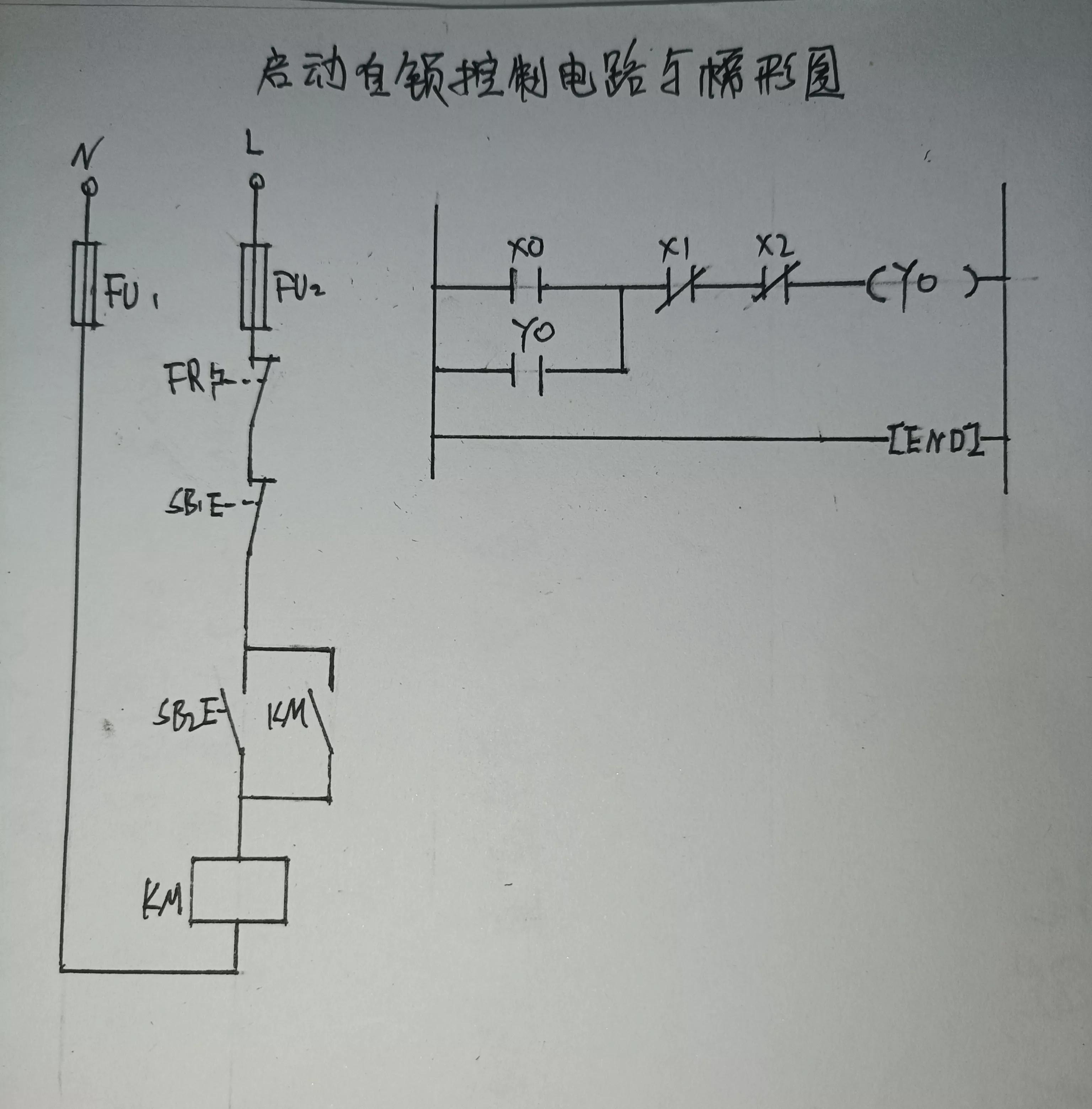

2.点动启动带自锁控制原理图与梯形图
图2
按下SB2时,KM动作电机启动,同时KM常开触点闭合自锁,松开SB2电机照样运行。当按下SB1时,电机才能停止。

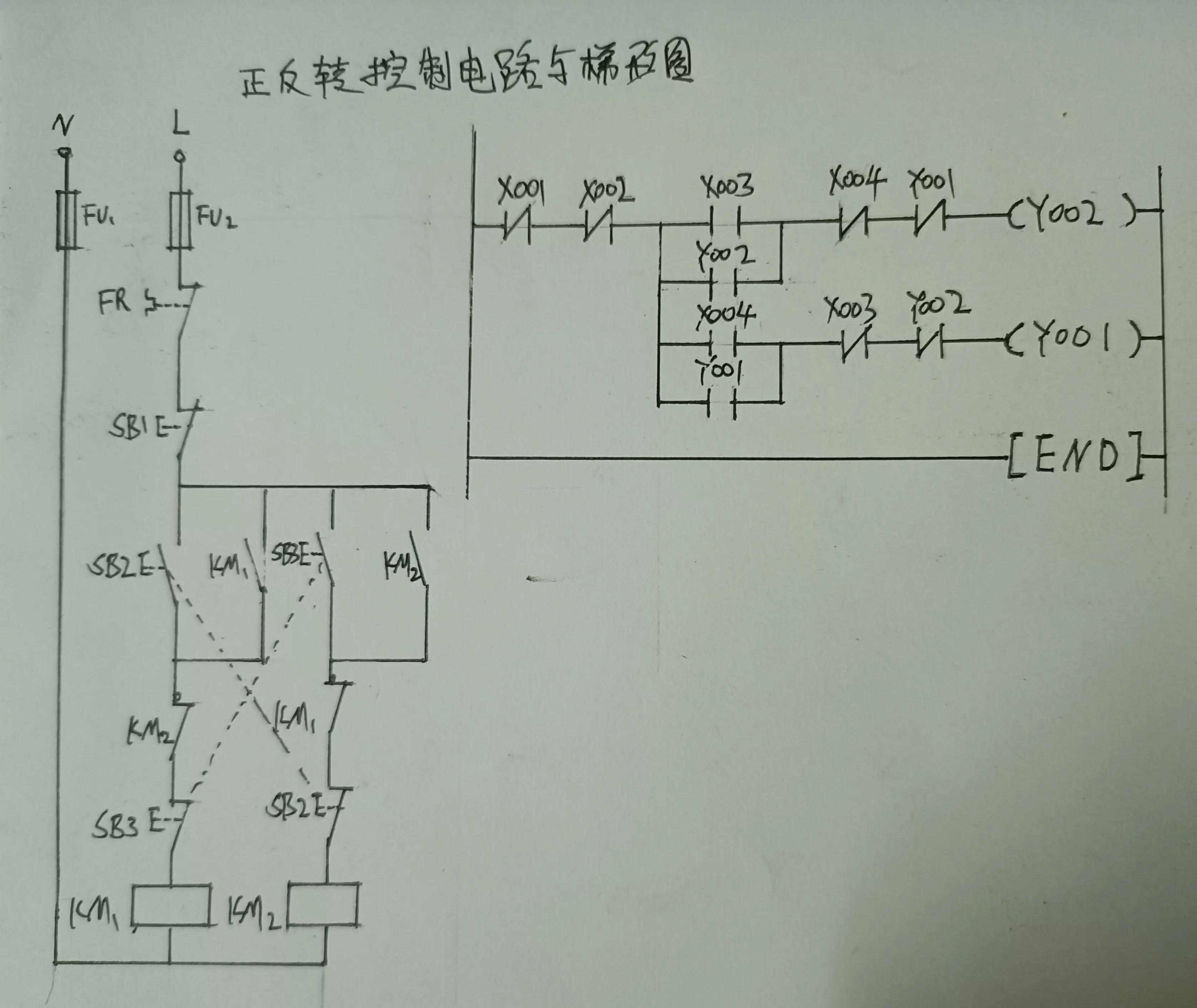

3.正反转双重互锁启动控制原理图与梯形图
控制电路与梯形图3
当按下SB2时,SB2常开触点闭合,KM2线路的SB2常闭触点断开,同时KM1动作,电机正向转动。
当按下SB3时,SB3常开触点闭合,KM1线路的SB3常闭触点断开,同时KM2动作,电机反向转动。

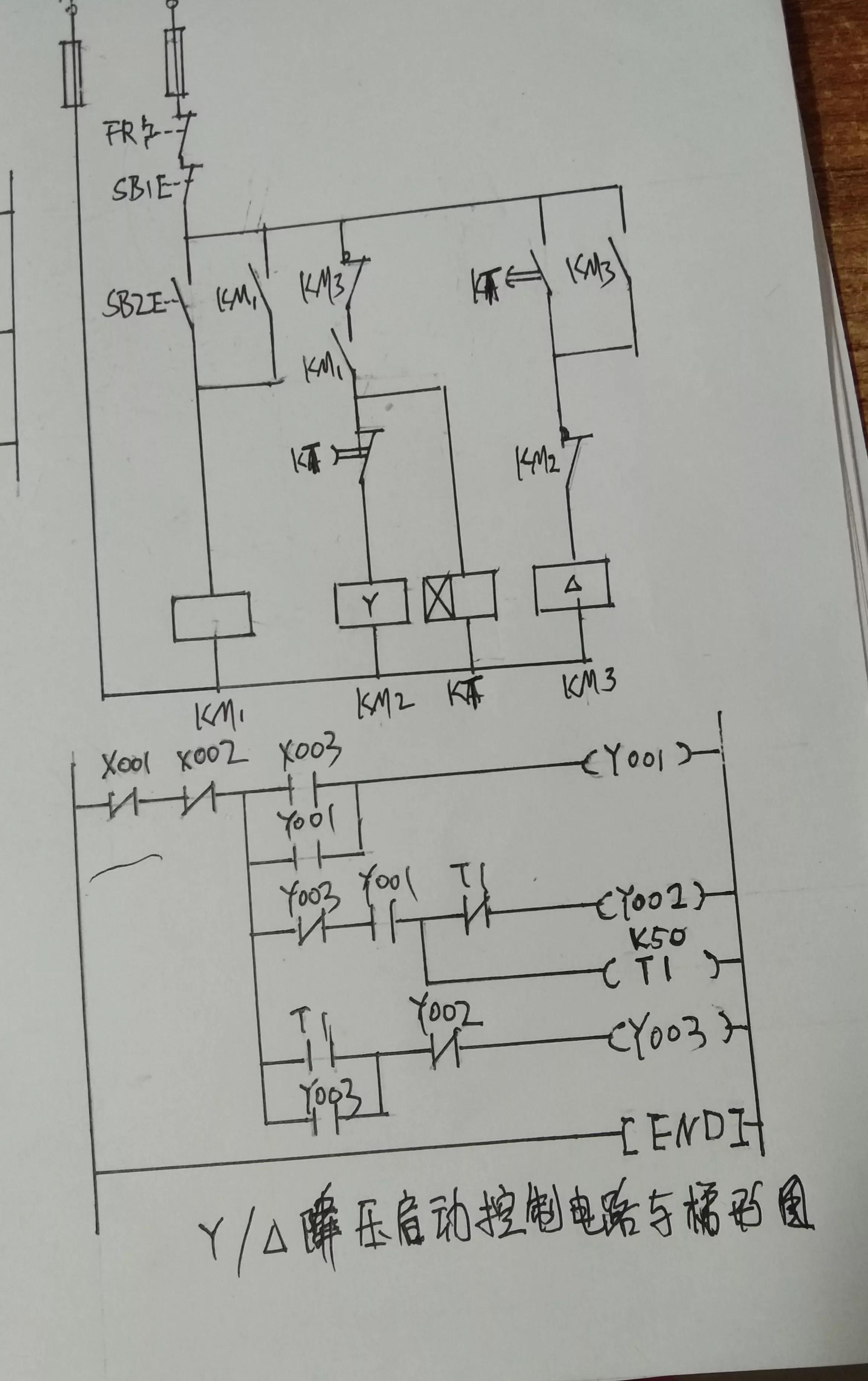

4.星角降压启动控制原理图与梯形图
图4
当按下SB2是,KM1动作,同时KM2线路的KM1常开触点闭合,KM2和KT时间继电器线圈通电,KM2吸合电机星型启动运行。KT动作后KM3线圈通电,触点吸合,电机转换成角型运行。
