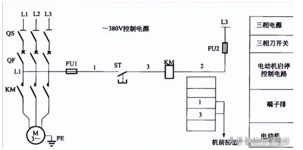

无过载保护、无信号灯、点动操作的380V控制电路
说明
通过按钮点动操作实现电动机的点动运转的控制电路:
(1) 回路送电操作顺序:
① 合上三相隔离开关QS;
② 合上主回路断路器QF ;
③ 合上控制回路熔断器FU1, FU2。
(2) 启动运转
按下启动按钮ST,其动合触点闭合,电源L1相-->控制回路熔断器FU1-->1号线-->启动按钮ST动合触点(按下时闭合)-->3号线-->接触器KM线圏-->2号线-->控制回路熔断器 FU2-->L3相,接触器KM线圈两端构成380V的工作电压。
接触器KM线圈获得380V电压动作,接触器KM三个主触点同时闭合,电动机M绕组获得三相380V交流电源,电动机M运转,驱动机械设备工作。
手离开启动按钮ST时,ST的动合触点断开,切断接触器KM线圏电路,接触器KM 线圈断电,接触器KM释放,接触器KM三个主触点同时断开,电动机M绕组脱离三相 380V交流电源,停止转动,驱动的机械设备停止运行。
操作方法:
按下按钮ST,其动合触点闭合,电动机启动运转。手离开启动按钮ST,其动合触点 断开,电动机停止运转。
