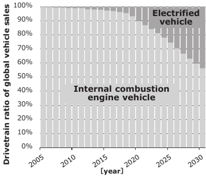

在过去的二十年中,为了提高燃油效率和减少CO2排放,以防止全球变暖和化石燃料的枯竭,混合动力电动汽车(混合动力汽车)和电动汽车(ev)的发展得到了加速。特别是,混合动力汽车迅速普及,因为现有的加油站可以用来加油。各国近期公布的内燃机汽车禁售政策如表1所示,CO2排放法规收紧。因此,电动汽车销量呈现出如图1所示的增长趋势。目前,预计混合动力汽车与电动汽车的比例将继续居高不下。然而,非内燃机电动汽车的发展正在加速。因此,随着电池和充电技术的发展,预计电动汽车在电动汽车销售中的比例将会增加。

图1所示:内燃机汽车与电动汽车销售比例预测

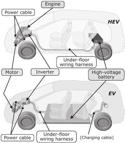

混合动力汽车或电动汽车的电力传动系统主要由高压电池、逆变器和电动机组成。如图2所示,它们通过高压线束相互连接。连接高压蓄电池和逆变器的高压线束称为地板下线束,其线长相对较长。连接逆变器和电机的高压线束称为电力电缆,其线长相对较短。这两种高压线束都需要屏蔽性能,以确保电磁噪声不会影响周围的电子设备。
噪声不会影响周围的电子设备和信号线。地板下线束布置在汽车地板下,因此保护电线免受外部损坏(如石击)的保护器非常重要。保护器采用树脂保护器和金属管。
最近,由于变频器和电机之间的距离越来越短,电源线的长度也有变短的趋势。住友电工根据这一趋势开发了两种产品。一种是小型化、轻量化电力电缆。电力电缆的电线长度从约 100 厘米减少到约 10 厘米。另一种是直接连接器,用高压连接器直接连接变频器和电机。这两种产品的使用取决于车辆的特性。
图2所示:HEV和电动汽车的电动传动系统

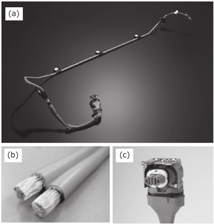

1►管道屏蔽线束和正负极 (PN) 连接器
如前所述,地板下线束的保护很重要。住友电工自2005年以来一直使用铝管而不是树脂保护器作为保护材料生产管屏蔽线束。(1)管屏蔽线束的特点之一是铝管既起到保护作用,又起到屏蔽作用。此外,它具有良好的耐热性和导热性,并适应利用三维弯曲工艺的管屏蔽线束的各种布局形状等。
对于传统的管屏蔽线束,通过管道插入的导线为铜线。然而,随着混合动力汽车功率的增大,需要更大的电流,导致导线截面积的增大。因此,导线重量的增加成为了一个问题。从提高燃油效率的角度来看,需要减轻线材重量。为了解决这些问题,我们开发了一种铝丝。用于管屏蔽线束的铝线,既要有抗振动的柔韧性,又要有良好的导电性。我们使用满足这两个要求的新型铝材料实现了减重(图1 (a), (b))。
图1:管屏蔽线束和PN连接器

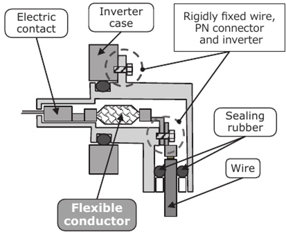

另一方面,这种管道屏蔽线束中的另一个开发产品是一种高压连接器,称为PN连接器,用于逆变器侧(图1(c))。由于大电流通过,管道屏蔽线束使用了横截面积大的粗电线。当车辆行驶时,安装在车辆中的粗电线会随着车辆的振动而振动。这种电线的振动通过粗电线作用于连接器,这一作用可能会导致连接器的电触点磨损,进而可能导致端子发热的结果。为了抑制这种振动,有必要将电线、连接器和逆变器彼此牢固固定。然而,这可能会导致连接器电触点的磨损,因为由温度变化引起的连接器组件的膨胀和收缩可能无法被吸收。
图3显示了考虑到这些因素而开发的PN连接器。如图3所示,尽管PN连接器具有牢固固定的结构,柔性导体吸收了由于热膨胀和收缩导致的组件尺寸变化。这种结构提高了PN连接器的可靠性。
图3所示:PN连接器尺寸变化的吸收

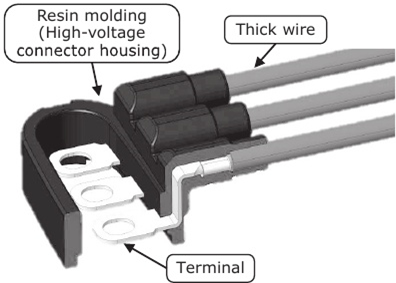

在传统的高压连接器中,树脂成型外壳被组装到三根粗电线的两端,并进行密封。传统电力电缆使用了两套这样的装置。为了减小这种电力电缆的尺寸,我们采用了六相一体成型技术(图4),在该技术中,六根电线一次进行插入成型。因此,避免了使用橡胶密封,并且两套电力电缆被整合为一体的结果,从而实现了小型化。
图4所示:六相整体成型技术概念示意图

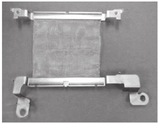

在传统电力电缆的屏蔽层中,电线由管状编织屏蔽包裹。因此,由于屏蔽层的端子连接,电力电缆的尺寸减小受到了限制。这次,我们利用适用于短距离的优势,采用了布状屏蔽材料。结果,我们实现了新型电力电缆的尺寸和重量减少(照片2)。
照片2:铜编织屏蔽

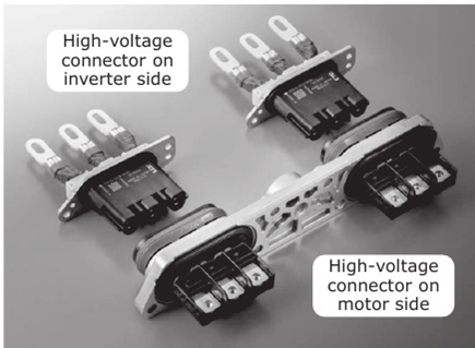

3►直接连接器
在本节中,我们描述了一种直连连接器,它使用高压连接器直接连接逆变器和电机。
随着车辆布局的趋势,将逆变器直接安装在电机上方。为了提高汽车装配厂的工作效率,一直需求一种技术,能够在不使用电缆的情况下,在将逆变器安装到电机上方的同时连接逆变器和电机。作为解决方案,我们开发了直连连接器,其中高压连接器分别集成到逆变器和电机中(照片4)。
图4所示:直连连接器外观

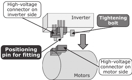

为了在将逆变器安装到电机上方的同时连接逆变器和电机,需要高精度的对齐。然而,在精细调整的同时安装重型逆变器是困难的。因此,逆变器和电机的高压连接器应该能够基于粗略对齐就相互配对。为了响应这一要求,采用了两步引导结构。第一步是当逆变器向电机移动时连接器配对的初始阶段。我们在逆变器外壳上设置了定位引脚,调整了引脚的形状,并设置了适当的引导余量,从而在避免高压连接器干扰的同时实现最佳定位(图5)。
图5所示:逆变器和电机安装操作(第一步)

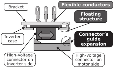

第二步是端子接合开始前的阶段。在这一阶段,端子接合需要进一步的高精度对齐。为了满足这一要求,在电机侧的高压连接器上设置了引导部件。同时,逆变器侧的高压连接器采用了浮动结构。这些措施使得自对齐成为可能。此外,在逆变器侧的高压连接器内部应用了柔性导体,以吸收由于自对齐导致的逆变器内部的螺栓端子连接位置产生的间隙(图6)。这些措施使得两个高压连接器能够通过一次动作和一个螺栓紧固来实现配对。结果,安装逆变器和配对高压连接器的操作性得到了极大的改善。
图6所示:高压连接器配合(第二步)
