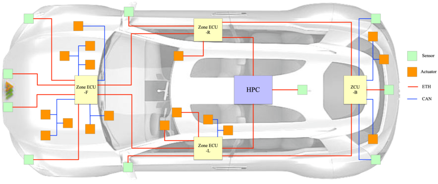

今朝:从 “CAN总线”到“以太网+TSN”,网络架构的演化推动业务革新
过去,车载通信依赖CAN、LIN、FlexRay等传统总线,各系统之间相对孤立,数据传输带宽有限,网络时延不敏感。如今,随着自动驾驶等级的提升、车载传感器数量激增、OTA需求常态化、中央集中式架构成为硬件架构主流,汽车行业电子控制器内的软件功能,已逐渐演变成“你中有我,我中有你”的系统部署状态。因部份功能与行车安全强相关,中央集中式架构的分布式实时系统特性越发明显。
TSN技术的引入,是否能让以太网成为车载通信的主干,让以太网真正具备“确定性”的传输能力,填补原先通信体系的可靠性短板?
我们推出了 “TSN原型系统构建”工程咨询服务,初衷是为了协助OEM回答这些问题,如今有了阶段性的”解“。
ANS1:TSN技术是以太网应用技术,解决以太网通信的“确定性'数据传输的核心问题,同时提供基于网络的时间同步方法及网络链路冗余实现,使以太网可以满足分布式实时系统通信要求。以太网技术及确定性、时间同步、链路冗余等为其关键字。
ANS 2:业务初期,北汇信息与客户一起在找寻哪些车载功能或场景必须使用TSN技术,或对TSN技术有强依赖的需求;一段时间无果后,我们回到了最初的TSN技术定位上,解决分布式实时系统的通信要求。车载为典型的分布式实时系统,其三个核心问题可以总结为“统一的系统时钟”、“系统可靠性”、“网络传输的QoS需求”,因此,TSN技术正是为了解决分布式系统核心问题的网络技术手段,不是针对某一个具体的车载功能。
TSN是车载分布式实时系统设计实现的一种网络技术手段,非针对具体的车载某个功能。
ANS 3:如果车载电子系统有时间同步需求,即多传感器融合需求,我们需要TSN协议族中的AS协议,如果除时间同步系统需求之外,对系统间的以太网数据传输有比较高的可用性要求,且对网络时间延迟比较敏感,我们就需要其它TSN技术的配合使用。反之,以太网上无时间敏感数据传输,不需要TSN技术。驾驶员控制的车辆,如果以太网网络断开,不影响行驶功能或产生行驶安全风险,系统不需要TSN技术。
ANS 4:从汽车行业电子系统发展来看,当前的中央集中式架构已成为主流,但功能的系统部署还是按域架构设计与实现,传感器、执行器与处理器的连接方式,还是按功能域而非物理区域部署;顶级的建筑框架,内部的建筑风格还未改变。
ANS 5:以太网传输的延迟“不确定性”是个概率问题,如果“低概率”网络延迟真的发生时,对系统无影响或结果可接受,不需要TSN技术;但“概率”问题又如何评价?再宽的城市道路,也需要红绿灯;再好的高速公路,也需要车道引导线与应急车道。
