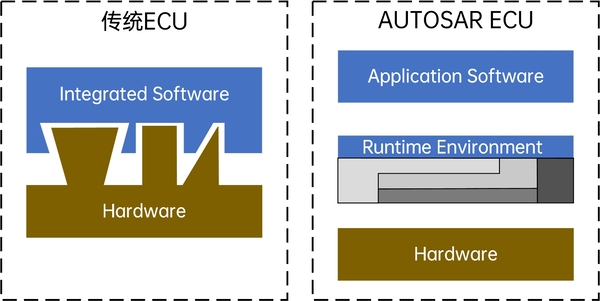

图1 传统软件架构与AUTOSAR架构对比
此外,随着国内新能源汽车相关控制器正向开发需求的增长,AUTOSAR规范越来越受到大家的关注,并且应用需求也越来越大。国内一些主流整车厂以及零部件供应商都开始致力于符合AUTOSAR规范的车用控制器软件开发。

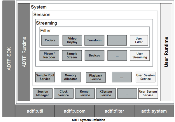

ADTF 作为一款专业的汽车数据与时间触发框架软件,是一个基于层级和面向服务的系统架构。
图3 ADTF 系统架构
大家也可以看出来,ADTF同样采用模块化的设计,与AUOSAR CP 架构层级设计有异曲同工之妙。基于Runtime来封装底层服务,通过插件开发可以生成各类工具箱,完成ECU开发中各类测试任务。比如在总线类数据的解析与测试领域有着卓越表现。它具备强大的多总线数据处理能力,比如adtf_car_communication_toolbox、adtf_device_toolbox。能够无缝接入 CAN、Flexray、SOME/IP 等多种汽车总线,并基于 ARXML 规则对总线数据进行解析。

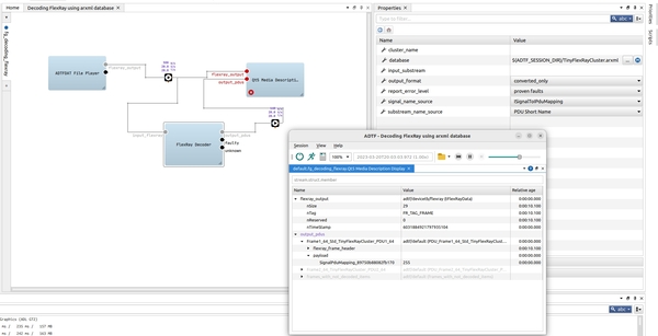

图5 Decoding FlexRay using arxml database

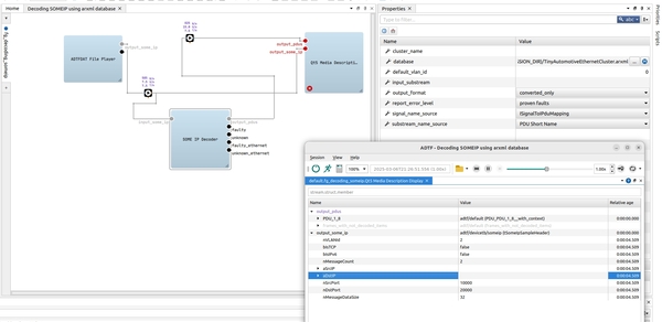

图6 Decoding SOMEIP using arxml database
该工具包通过集成 ARXML 解析能力,使 ADTF 具备汽车总线通信的解码功能,适用于车载网络开发、测试与分析场景,帮助工程师将原始总线数据转换为可理解的信号流,提升汽车电子系统的开发效率。
