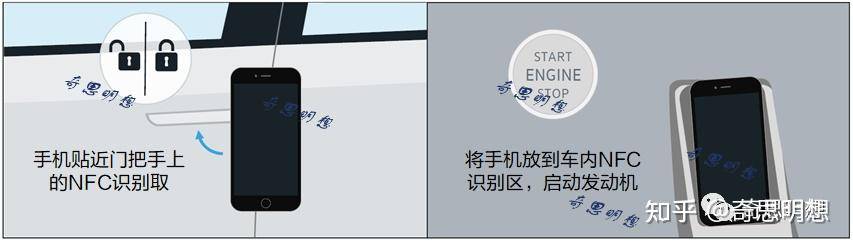

(3)NFC(近场通信):NFC 钥匙必须贴在车上感应器1-2厘米的距离进行刷卡才能感应到从而开锁,在手机没电等特殊情况下,可以采用NFC解锁、启动车辆,因为即使手机没有电NFC功能也是好用的(这个我之前不知道)。

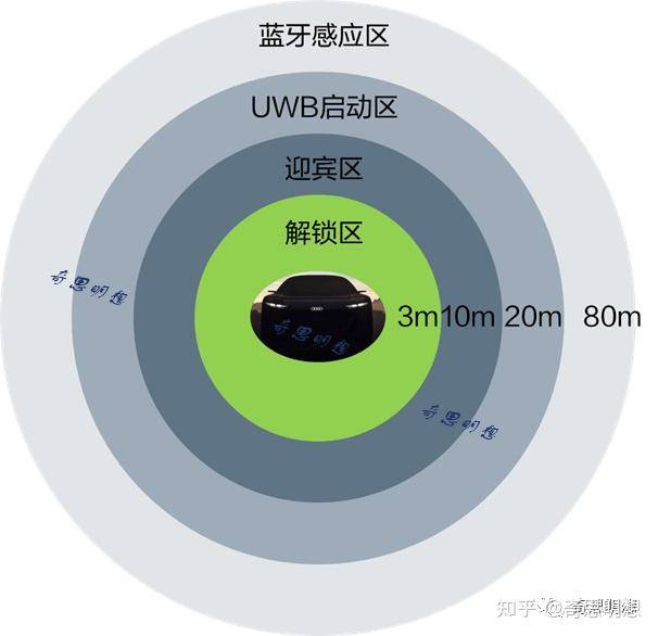

数字钥匙的工作过程:
(1)80 米范围内可以先用车内蓝牙模块扫描手机进行蓝牙连接和身份认证以及蓝牙粗略测距,同时唤醒UWB功能。
(2)10-20米范围 UWB 启动定位和测距功能。
(3)在3-10米的范围内设置为迎宾区,可触发车辆进行迎宾功能的车灯打开或者喇叭提示方便车主找车;走到距车 6 米的距离时,车内照明自动开启。
(4)当走到 1-3 米的范围内可以设置为解锁区,可自动解锁车门,自动调节座椅高度,后视镜折叠自动开启。
(5)当车主进入到车内,车内UWB锚点扫描到手机UWB信号时,按下启动键可以实现车辆的启动(扫描不到则无法启动)。

(3)无钥匙进入与无钥匙启动系统:用户携带具备数字钥匙功能的手机,但是手机没有电。

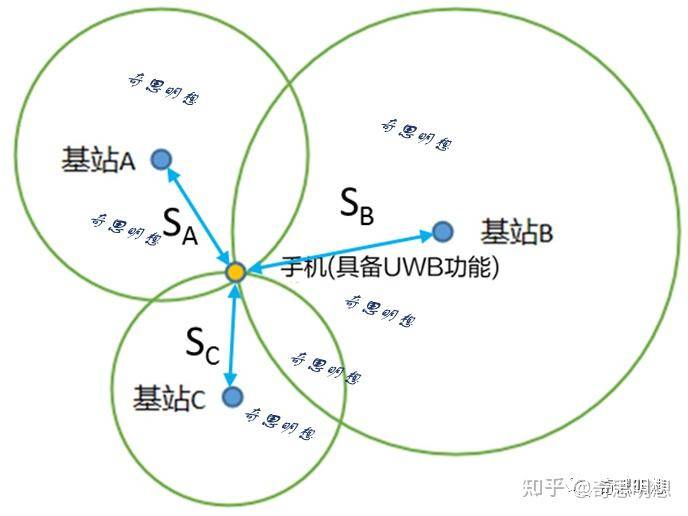

TOA采用圆周定位法(如下图),通过测量移动终端与三个或更多UWB基站之间的距离来实现定位。利用信号从发出到接收的时间乘以电磁波的传播速度可以得出距离(S=V×t)。通过三圆相交于一点可确定移动终端的位置。然而由于多径、噪声等现象存在,会造成多圆无法相交或相交不是一个点而是一个区域,因此实际上很少单独使用TOA定位,而是综合使用三种方法

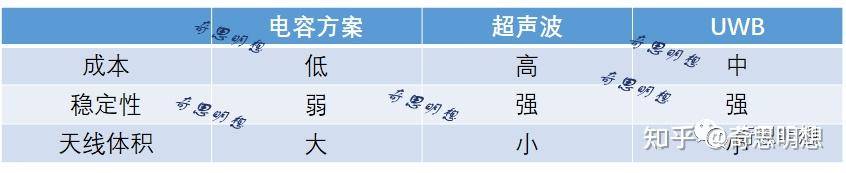

在汽车脚踢尾厢门的脚踢雷达应用中,传统的方案是超声波和电容感应,但现有脚踢雷达现在体验不好,主要问题在于覆盖范围和灵敏度,UWB 是全向天线灵敏度很高,并且可以在30m范围内能够做到厘米级精度,体验比传统方案好很多。在人双手拿着东西时,用脚在后保险杠下踢一下或来个扫堂腿,可以方便的开关尾箱门,这已经成为很多车型的舒适性配置。脚踢尾箱技术也有不同的实现方案,下面做简单比较。
现在大部分脚踢尾箱技术采用电容传感器方案。通过在车尾保险杠内放两条电容天线,通过电容变化可识别人是否有踢腿动作,同时结合车钥匙是否在车尾区域的定位,判断是否要执行开闭尾门的动作。电容脚踢尾箱方案价格较便宜,但一般认为工作不够稳定,容易误触发或失灵。从网上能查到较多车主的反馈,例如:脚踢不够灵敏经常踢不开,下雨时尤其严重;或者在洗车的时候人从尾门走过时,会误触发电动尾门开关自动打开后备箱。理论上电容方案对电磁干扰也较为敏感,当周边电磁环境复杂时容易失灵。
毫米波雷达是一种备选替代方案,通过对毫米波雷达回波的分析,可以有效检测踢腿的动作。并且毫米波不受周边电磁环境的干扰,雨水的影响也不大。目前车载毫米波脚踢尾箱雷达最大的问题是价格较昂贵(相比电容方案和UWB雷达方案)。
UWB雷达提供了另一种选项。稳定性足够高(相比电容方案),成本适中(比电容方案贵,比毫米波方案便宜),低功耗(低于毫米波雷达)。
