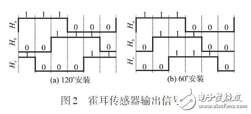

随着电力电子技术的发展,无刷直流电机得到了越来越广泛的应用,在电动车辆、家用电器、纺织机械等领域都可以见到无刷直流电机的身影。无刷直流电机工作时,需要根据转子位置的不同来切换工作状态。霍耳传感器常用来检测无刷直流电机的换相位置,对于三相无刷直流电机,3 个霍耳传感器就可以将6 个换相位置检测出来。常用的霍耳传感器安装方式有120 ° 安装和60° 安装2 种,2 种方法都可以输出6 个不同的霍耳信号,分别对应6 个不同的区域,当无刷直流电机转子转到某一区域时,对应的绕组通电,电机就可以正常工作,若霍耳信号与绕组关系错误,就无法正常工作,甚至会对电机或功率器件造成损坏。因此,确定霍耳信号与定子绕组关系对于无刷直流电机而言非常重要。
已有一些文献对如何确定霍耳信号与定子绕组关系进行了研究,并提出了一些检测方法。提出了区分无刷直流电机定子绕组、霍耳传感器引脚的方法,但这种方法适用于霍耳传感器的输出为模拟量的情况,而无刷直流电机的霍耳传感器大多输出数字量。根据线反电势与换相信号的关系来判断换相信号与绕组关系,使用DSP 捕捉线反电势过零点,使用示波器来采集线反电势波形,要获得线反电势,两种方法都要借助外力使电机转动。需要将转子转到特定位置,然后根据绕组通电情况判断,实现不太方便。提出了一种无刷直流电机相序故障自恢复方法,但这种方法需提前获知霍耳信号的安装方式,即120°安装还是60°安装。
采用三三导通的方式将电机转子依次转到6个位置,并纪录对应的霍耳信号,以此来判断绕组与霍耳信号关系。该方法无需提前获知霍耳传感器是120°安装还是60°安装,也无需借助外力使电机转动,安全可靠,简单易行,可以广泛应用于带霍耳传感器的无刷直流电机应用场合,如电动自行车、纺织机械等。

霍耳传感器常用来检测无刷直流电机换相点。三相无刷直流电机需要3] 不管采用哪种安装方式,输出的霍耳信号将每个电周期分为6 个区域,当转子转到某个区域时,特定的绕组通电,无刷直流电机即可正常运行,若霍耳信号与绕组关系不准确,电机将无法工作,甚至会造成电机或逆变器损坏。下面介绍一种无刷直流电机霍耳信号与绕组关系自学习方法。

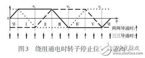

三相直流无刷电机转矩可以由下式来计算;
T =eaia + ebib + ecicω
式中:ea ,eb ,ec 为三相相反电势;ia ,ib ,ic 为三相相电流;ω 为电机角速度。空载时,在电机绕组中通以固定电流,电机转子将转到某一位置并停止,此时电机产生的转矩零图3中,Ⅰ~Ⅵ表示霍耳传感器将电周期分成的6 个区域,当两两导通时,通电的两相绕组电流大小相等,方相反,电机转矩为零的点分布在各个区域的边界上;当采用三三导通时,三相绕组均通电,若电流最大相的电流为I,那么其它两相电流为-I/2,此时电机转矩为零的点分布在各个区域的中间位置,如图3 所示。通过以上分析可以知道,要使转子转到某一个区域,采用三三导通的方法要比两两导通的方法更加合理。
