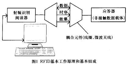

  1.2 RFID的工作原理
  RFID的工作原理:标签进入读写器发出的无线射频信号区后,接收读写器发出的射频信号。无源标签或被动标签凭借线圈上的感应电流获得能量启动标签控制电路和射频电路发送出存储在芯片中的数据。有源标签或主动标签主动发送某一频率的信号,读写器直接接受标签发射的信号进行解码后,恢复为标签的原始信息,然后送至中央计算机等应用系统,进行有关数据处理,最后应用系统得到所需要的信息,从而实现识别的目的。RFID基本工作原理和基本组成如图l所示。
