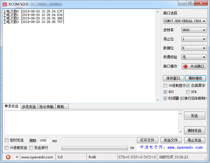

首先需要准备两个独立的电源,将板子的和PC.13(侵入检测引脚)接到一个电源(因为我的板子没有电池),将接到另一个电源,并且将两个电源共地。并串口1接到电脑,利用电脑上位机显示调试打印信息。
其次,编译下载程序,打开串口助手,按下板子的复位键(我这里按了四次),也可以切断再上电反复四次,如下图:

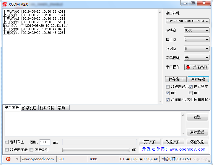

可看出,不管系统复位还是掉电,上电次数得到了记录。下面将PC.13引脚从高电平且换到低电平(产生一个侵入信号),再进行系统复位或重新上电(我这里按了两次复位):
可看出,侵入事件发生后,备份寄存器里的数据被复位。当掉电时,PC.13引脚仍然在检测,若出现下降沿,备份寄存器也会进行复位,这个可以自行验证。还有上面提到的电平触发,也可以自行验证。我自己验证过,这里不做赘述。
