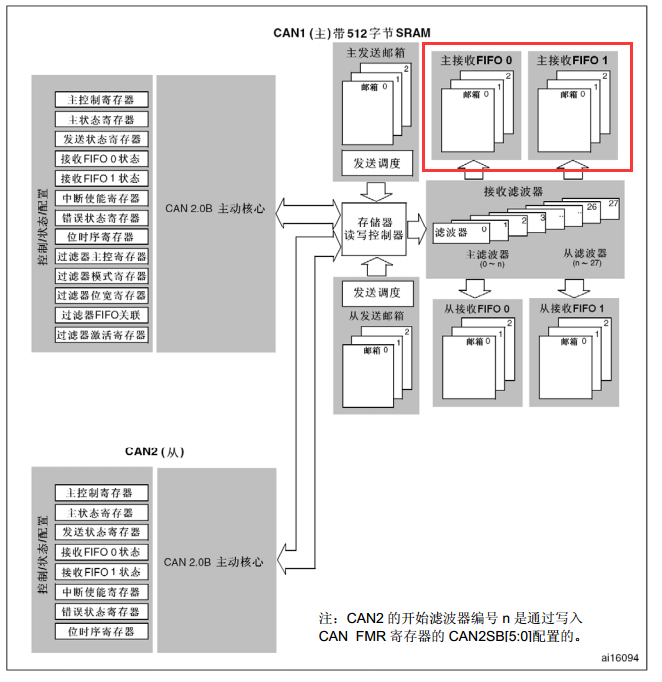

通过下面的框图我们可以看到,STM32F013有两个接收FIFO
但是实际的使用中如何让着两个FIFO都被使用呢,解决办法就在这里,

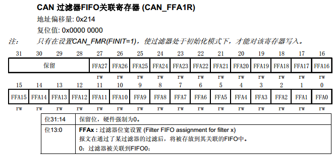

1. STM32F103有0-13共14个过滤器组,每个过滤器组都可以绑定指定的FIFO。
2. 特别需要注意的一点是,FIFO0和FIFO1的接收对应不同的中断入口,切记。
分别是
DCD USB_LP_CAN1_RX0_IRQHandler ; USB Low Priority or CAN1 RX0
DCD CAN1_RX1_IRQHandler ; CAN1 RX1

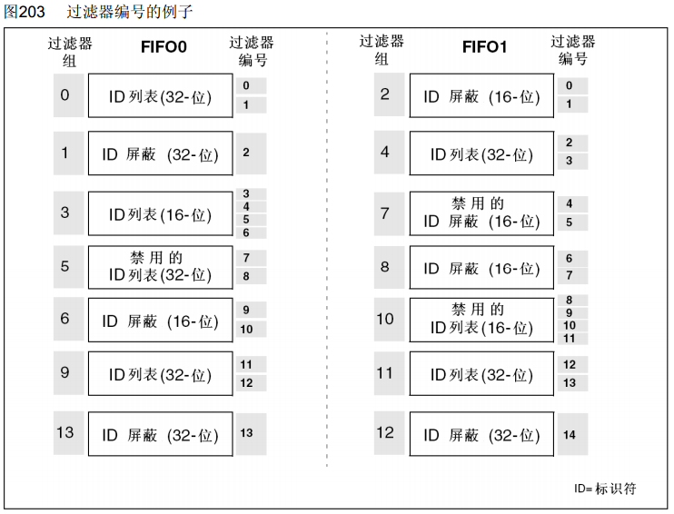

下面的截图就是将过滤器分配给不同FIFO的一个简单例子框图
