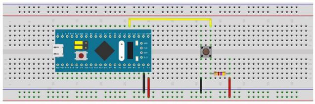

本项目所需元件包括:STM32F103C8T6蓝丸版、按钮、USB-UART转换器、USB电缆,杜邦线。
首先,将按钮连接到 PA0 引脚,并通过一个4.7KΩ电阻器上拉到HIGH ,另一引脚接 GND。
以下代码用以激励 PA0 引脚的中断,button_ISR用来切换LED。

本项目演示了STM32F103C8T6 Blue Pill外部中断的操作,每按一次按钮就触发一次中断,STM32 MCU就执行一次简单ISR,返回来切换LED状态。
