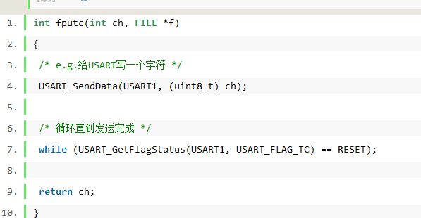

USART.C中需要添加如下代码:
对printf进行重定向;

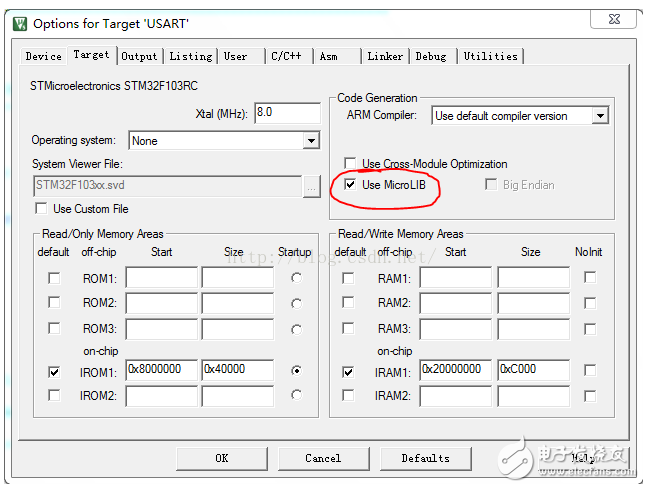

最后一步,在设置中勾选Use MicroLIB选项;
完成以上步骤后,便可在程序中直接调用printf打印串口数据。
