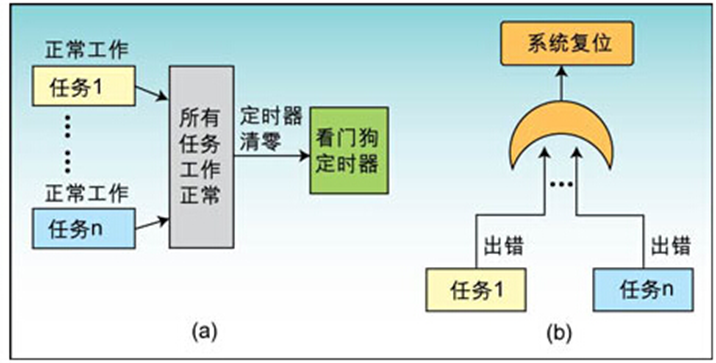

看门狗定时器(WDT,Watch Dog Timer)是单片机的一个组成部分,它实际上是一个计数器,一般来说都是向下计数的,给看门狗一个数字,程序开始运行后看门狗开始倒计数。如果程序运行正常,过一段时间CPU应发出指令让看门狗复位(在计数器减到0之前),重新开始倒计数。如果看门狗减到0就认为程序没有正常工作,强制整个系统复位。本节将对看门狗定时器的工作原理和作用进行详细讲解。
看门狗的主要功能是在发生系统软件故障时,将系统复位。也可以用于将系统从休眠或空闲模式唤醒。一般在嵌入式开发中,整个程序都是在次循环往复不停的工作,正常运行期间会定时让看门狗复位,一旦程序发生故障,停在某一处,看门狗不能及时复位,计数器减到0,就会强制整个系统复位,一般情况下复位操作能解决大部分问题。
用户开发的产品很有可能运用到一些非常极端苛刻的环境中,容易发生故障,但是通过复位就能解决,如果人工复位,成本相当高,这时候看门狗的使用就非常有效了。

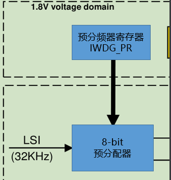

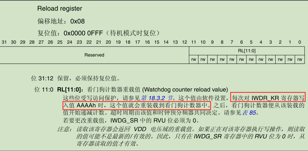

独立看门狗本质上就是一个计数定时器,既然是定时器,就和普通定时器的工作原理差不多,仍然包含计数器,重装载寄存器等关键部件。计数器递减的速度取决于时钟的频率,独立看门狗使用专用内部低速时钟,大小为32KHz。当计数器减到0后会触发一个复位异常,进行系统的重启。为了不让计数器减到0,在程序中每过一段时间都要进行喂狗操作,喂狗操作就是刷新递减计数器CNT的值,就是把重装载值再次刷进计数器中。状态寄存器是用来指示预分频器和重载寄存器更新的状态。

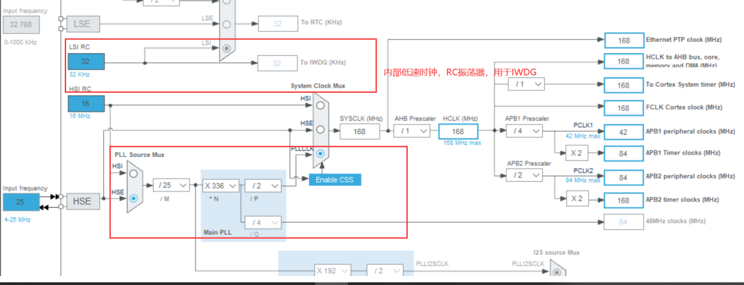

1.独立看门狗的时钟:STM32F4 的独立看门狗由内部专门的 32Khz 低速时钟(LSI)驱动,即使主时钟发生故障,它也仍然有效。这里需要注意独立看门狗的时钟是一个内部RC时钟(RC振荡器典型的缺陷就是比较容易受环境的影响,且精确地不高),所以并不是准确的32Khz,而是在 15~47Khz 之间的一个可变化的时钟,只是我们在估算的时候(之所以要估算时间是因为用户要确保计数器减到0 之前喂狗),以 32Khz 的频率来计算,看门狗对时间的要求不是很精确,所以,时钟有些偏差,都是可以接受的。

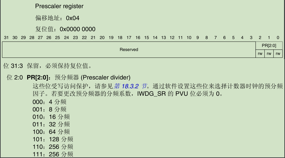

2.预分频器:分频之后的时钟才是真正驱动递减计数器的时钟。寄存器中只有低3位有效,不同的位组合表示不同的分频系数。
3.重载寄存器:低12位有效,最大值位2的12次方。只有在关键字寄存器中写入AAAAh时,重载寄存器厚葬的值才会自动装载到看门狗计数器中。

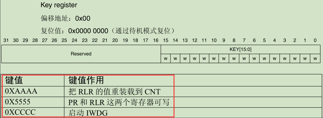

4.关键字寄存器:用来控制独立看门狗,写入不同的值执行不同的命令。正常情况下PR和PLR是不可写的,具有写保护,需要通过写入关键字寄存器值来解除写保护。另外一旦通过关键字寄存器启动看门狗,看门狗计数,将不会再停止,除非硬件复位,默认情况下看门狗关闭,所以正常情况下不轻易使用看门狗,否则系统会产生出乎意料的复位,造成损失。

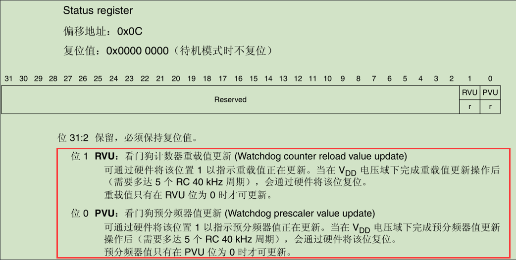

5.状态寄存器:低2位有效,更新时一定要确定相应位为0才可以更新。

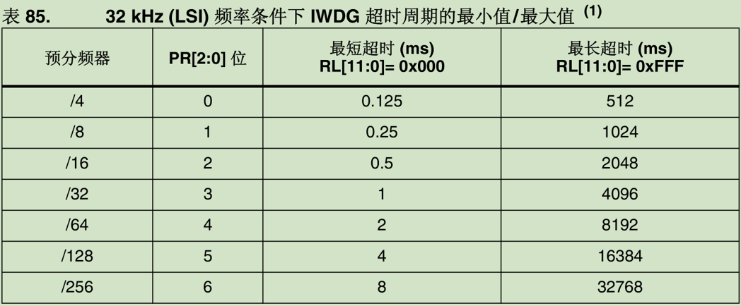

IWDG的超时时间
以预分频器分频系数为32为例,计数器的时钟频率为1KHz,每个脉宽的时间间隔为1ms,当计数器的值为最小值1时,则最短超时时间为1ms,当当计数器的值为最大值0xFFF时,最长超时时间为2的12次方乘以1ms为4096ms。因此用户可根据下表设置正确的超时时间防止看门狗复位。

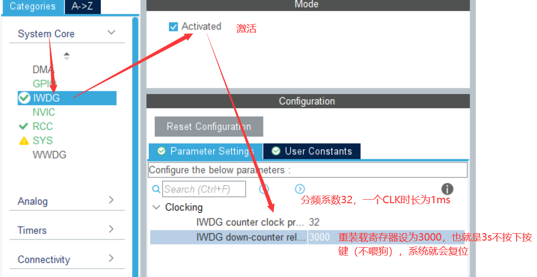

IWDG独立看门狗实例
实验要求:开启STM32的独立看门狗,按键按下即喂狗,如果超时未喂狗,则看门狗复位系统,用指示灯指示系统复位。
步骤:

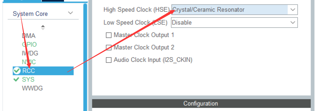

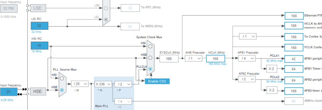

1.配置RCC
2.使能并配置IWDG

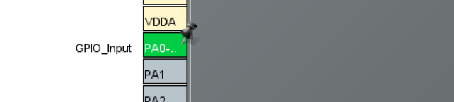

3.配置按键管脚为输入模式。
4.编写代码

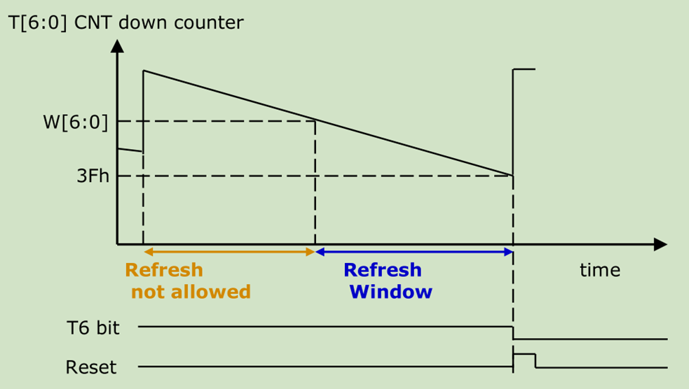

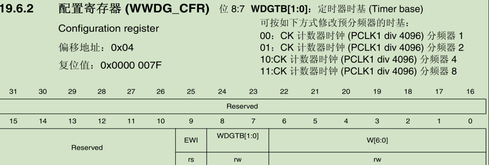

递减计数器的值在 T6 位(WWDG->CR 的第六位)变成 0 前被刷新,看门狗电路在达到预置的时间周期时,会产生一个 MCU 复位。WWDG->CR满载时为1111111,即0x7F,满载随着时钟减1,当减到1000000,即0x40时,如果再减1变为0x3F之前计数器没有被刷新(喂狗),则会产生 MCU 复位。由0x40变为0x3F第六为由1变为0,也就是第6为变为0之前计数器必须被刷新。0x40就是下窗口
在递减计数器达到窗口配置寄存器(WWDG->CFR)数值之前,如果 7 位的递减计数器数值(在控制寄存器中)被刷新, 那么也将产生一个 MCU 复位。也就是计数器在减到窗口配置寄存器(WWDG->CFR)中设定的数值之前被刷新(喂狗),就会就会产生 MCU 复位。这个数值就是上窗口
二者分别设定了一个喂狗的时间下限和一个喂狗的时间上限,中间形成了一个喂狗的窗口,因而称为窗口看门狗。这样对喂狗的时间有了更加精确的定位,要求也更严格。
WWDG的特性
可配置的时间窗,用来检测应用程序非预期中的运行流程(过早或过晚),上窗口的值可配置范围为0x40-0x7F(64-127)
看门狗复位条件:①使能了看门狗的情况下,自减计数器值小于0x40。② 使能了看门狗的情况下,喂狗时间大于上窗口的值
计数器值=0x40时可以使能一个早期唤醒中断(EWI),因为再减下去即将产生复位,如果有些数据还不保存就来不及了,可以在中断处理中做一些紧急保护的事情或者刷新看门狗计数器。

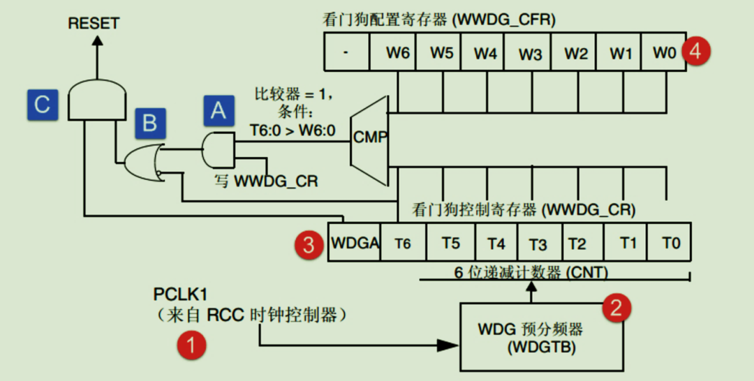

窗口看门狗WWDG工作原理框图分析

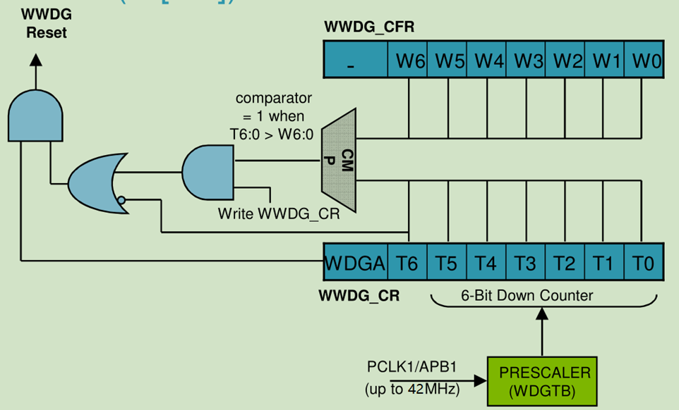

①窗口看门狗时钟:窗口看门狗时钟来自 PCLK1,也就是来自APB1,是主系统时钟,PCLK1 最大是 42M,由 RCC 时钟控制器开启。一旦主系统时钟崩溃,窗口看门狗就无法工作。

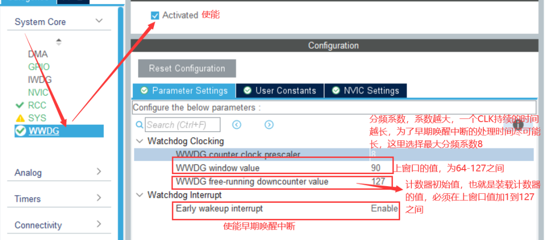

②计数器时钟:计数器时钟由 CK计时器时钟经过预分频器分频得到,WDG分频器仍然有一些分频系数供用户选择,分频系数由配置寄存器 CFR 的位 8:7 WDGTB[1:0]配置。
③计数器:窗口看门狗的计数器是一个递减计数器,共有 7 位,其值存在控制寄存器CR 的位 6:0,即 T[6:0],当 7 个位全部为 1时是 0X7F,这个是最大值,当递减到 T6 位变成 0时,即从0X40 变为 0X40时候,会产生看门狗复位。这个值 0X40 是看门狗能够递减到的最小值,当递减计数器递减到 0X40 的时候,还不会马上产生复位,如果使能了提前唤醒中断:CFR 位 9 EWI 置 1,则产生提前唤醒中断,如果真进入了这个中断的话,就说明程序肯定是出问题了,那么在提前唤醒中断的处理程序中我们就需要做最重要的工作,比如保存重要数据,或者报警等,这个中断我们也叫它死前中断。但是这个中断的处理时间只有0X40减到0X3F的一个CLK的时长。
④窗口值:下窗口的值是固定的0X40,上窗口的值可以改变,具体的由配置寄存器CFR 的位 6:0 W[6:0]设置。其值必须大于 0X40(十进制为64),如果小于或者等于 0X40就是失去了窗口的价值,而且也不能大于计数器的值,所以必须得小于 0X7F(十进制为127)。如何设置窗口值需要根据我们需要监控的程序的运行时间来决定。如果我们要监控的程序段 A 运行的时间为 Ta,当执行完这段程序之后就要进行喂狗,如果在窗口时间内没有喂狗的话,那程序就肯定是出问题了。一般计数器的值TR设置成最大 0X7F,窗口值为 WR,计数器减一个数的时间为 T,那么时间:(TR-WR)*T 应该稍微小于 Ta即可。

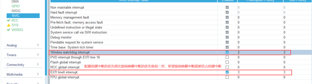

实验要求:开启STM32的窗口看门狗,并使能唤醒中断。主程序正常运行时喂狗,用按键中断模拟程序故障死机,此时将触发唤醒中断并产生复位,用LED灯指示唤醒中断的触发。
达到0X40会触发早期唤醒中断,但是再次减1就会产生系统复位,因此中断处理的事件就是1个CLK的持续时间,不同的分频系数,CLK的持续时间不同,总体来说早期唤醒中断的时间事件相当短,这个过程中只能做一些非常紧急的操作。
步骤:
1.配置RCC

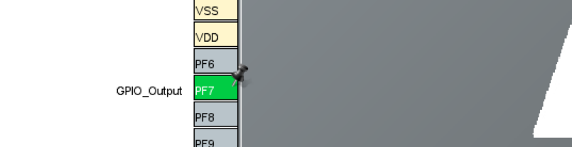

2.配置LED灯管脚,设为输出模式

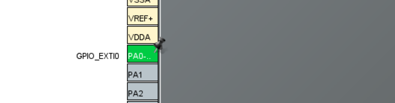

3.配置按键中断管脚,设为外部中断模式
4.使能并配置WWDG
5.中断配置
