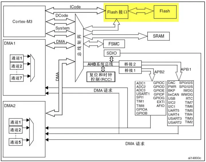

在STM32芯片内部有一个 FLASH 存储器,它主要用于存储代码,我们在电脑上编写好应用程序后,使用下载器把编译后的代码文件烧录到该内部 FLASH 中,由于 FLASH 存储器的内容在掉电后不会丢失,芯片重新上电复位后,内核可从内部 FLASH 中加载代码并运行。

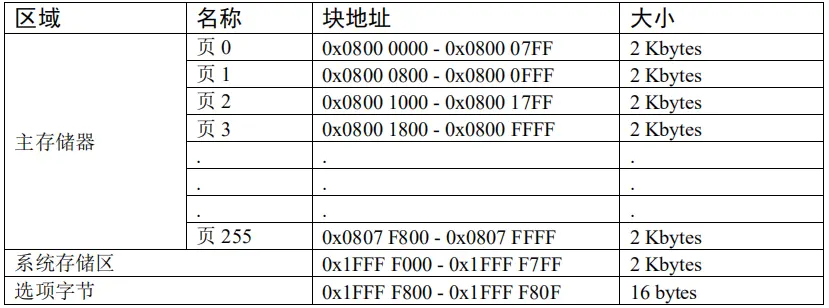

STM32 的内部 FLASH 包含主存储器、系统存储器以及选项字节区域,它们的地址分布及大小见下表
  • 主存储器
一般我们说 STM32 内部 FLASH 的时候,都是指这个主存储器区域,它是存储用户应用程序的空间,芯片型号说明中的 256K FLASH、512K FLASH 都是指这个区域的大小。
主存储器分为 256 页,每页大小为 2KB,共 512KB。这个分页的概念,实质就是 FLASH 存储器的扇区,与其它 FLASH 一样,在写入数据前,要先按页(扇区)擦除。
注意上表中的主存储器是本实验板使用的 STM32VET6 型号芯片的参数,即 STM32F1 大容量产品。若使用超大容量、中容量或小容量产品,它们主存储器的页数量、页大小均有不同,使用的时候要注意区分。

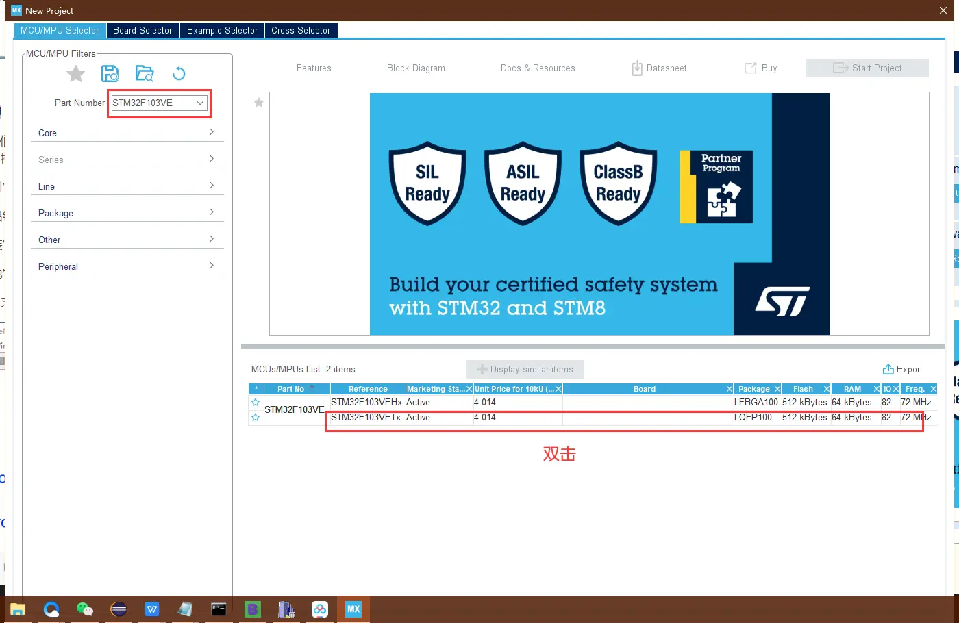

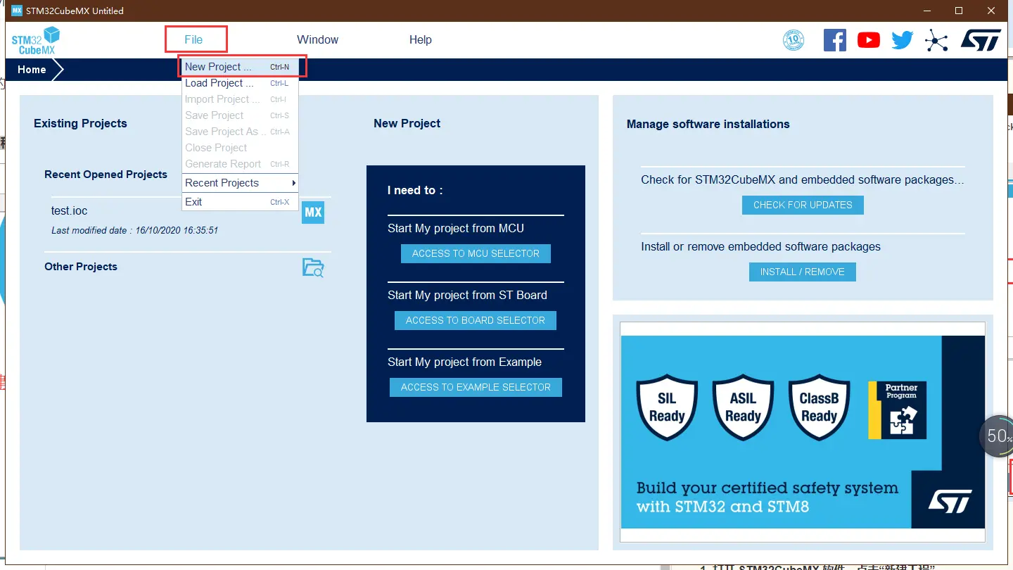

1. 打开 STM32CubeMX 软件,点击“新建工程”
2. 选择 MCU 和封装

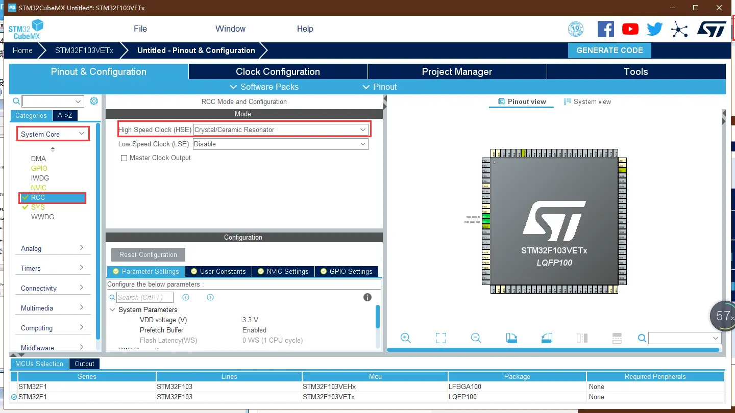

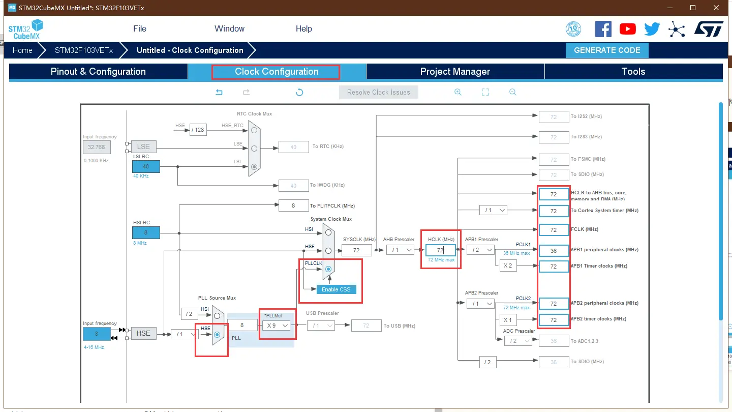

3. 配置时钟
RCC 设置,选择 HSE(外部高速时钟) 为 Crystal/Ceramic Resonator(晶振/陶瓷谐振器)
选择 Clock Configuration,配置系统时钟 SYSCLK 为 72MHz
修改 HCLK 的值为 72 后,输入回车,软件会自动修改所有配置

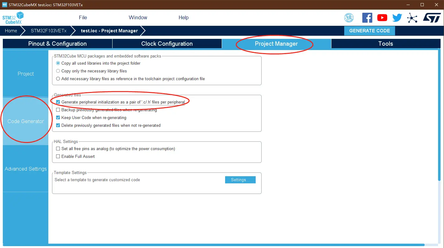

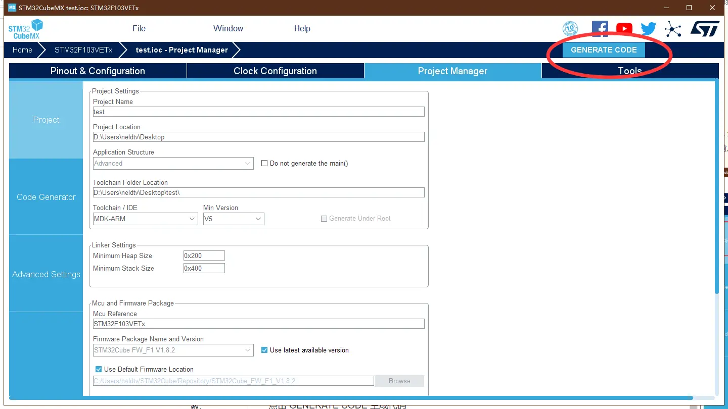

四、生成代码
输入项目名和项目路径
选择应用的 IDE 开发环境 MDK-ARM V5
每个外设生成独立的 ’.c/.h’ 文件
不勾:所有初始化代码都生成在 main.c
勾选:初始化代码生成在对应的外设文件。 如 GPIO 初始化代码生成在 gpio.c 中。
点击 GENERATE CODE 生成代码

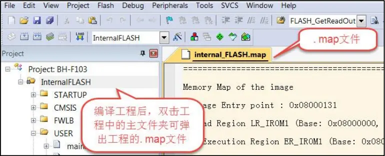

由于内部 FLASH 本身存储有程序数据,若不是有意删除某段程序代码,一般不应修改程序空间的内容,所以在使用内部 FLASH 存储其它数据前需要了解哪一些空间已经写入了程序代码,存储了程序代码的扇区都不应作任何修改。通过查询应用程序编译时产生
的“*.map”后缀文件,可以了解程序存储到了哪些区域。
打开 map 文件后,查看文件最后部分的区域,可以看到一段以 “Memory Map of the image” 开头的记录(若找不到可用查找功能定位)
观察表中的最后一项,它的基地址是 0x0800175c,大小为 0x00000020,可知它占用的
最高的地址空间为 0x0800177c,跟执行区域的最高地址 0x0000177c 一样,但它们比加载
区域说明中的最高地址 0x80017a8 要小,所以我们以加载区域的大小为准。对比表 45-1 的
内部 FLASH 页地址分布表,可知仅使用页 0 至页 2 就可以完全存储本应用程序,所以从页
3(地址 0x08001800)后的存储空间都可以作其它用途,使用这些存储空间时不会篡改应用程
序空间的数据。

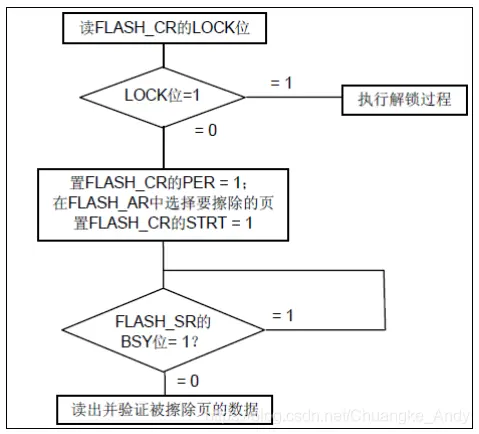

8.1.2 页擦除
在写入新的数据前,需要先擦除存储区域,STM32 提供了页(扇区)擦除指令和整个 FLASH 擦除(批量擦除)的指令,批量擦除指令仅针对主存储区。
页擦除的过程如下:
  1. 检查 FLASH_SR 寄存器中的“忙碌寄存器位 BSY”,以确认当前未执行任何 Flash 操作;
  2. 在 FLASH_CR 寄存器中,将“激活页擦除寄存器位 PER ”置 1;
  3. 用 FLASH_AR 寄存器选择要擦除的页;
  4. 将 FLASH_CR 寄存器中的“开始擦除寄存器位 STRT ”置 1,开始擦除;
  5. 等待 BSY 位被清零时,表示擦除完成。

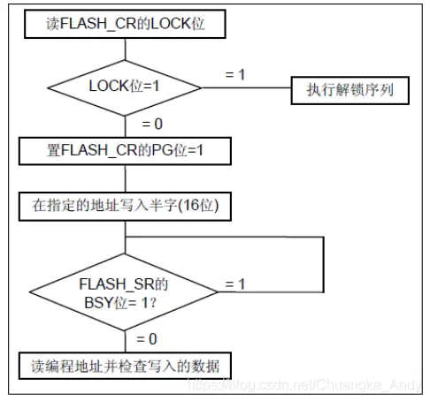

8.1.3 写入数据
擦除完毕后即可写入数据,写入数据的过程并不是仅仅使用指针向地址赋值,赋值前还需要配置一系列的寄存器,步骤如下:
  1. 检查 FLASH_SR 中的 BSY 位,以确认当前未执行任何其它的内部 Flash 操作;
  2. 将 FLASH_CR 寄存器中的 “激活编程寄存器位 PG” 置 1;
  3. 向指定的 FLASH 存储器地址执行数据写入操作,每次只能以 16 位的方式写入;
  4. 等待 BSY 位被清零时,表示写入完成。
