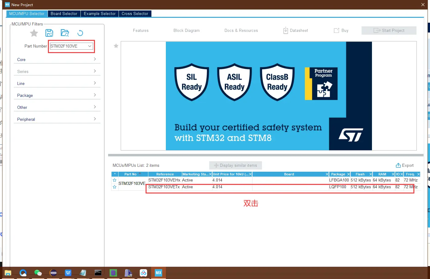

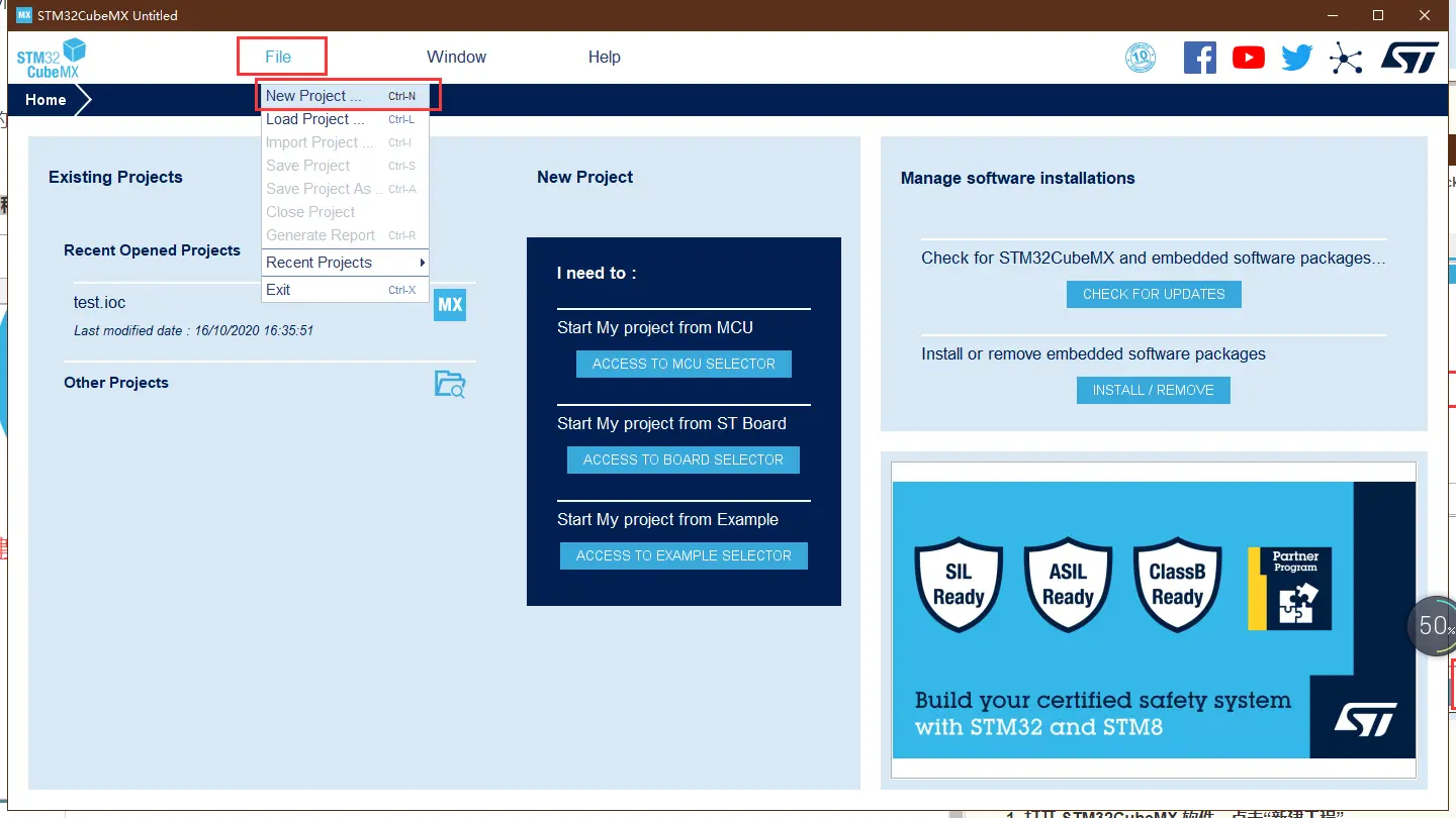

1. 打开 STM32CubeMX 软件,点击“新建工程”
2. 选择 MCU 和封装

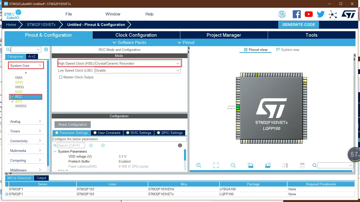

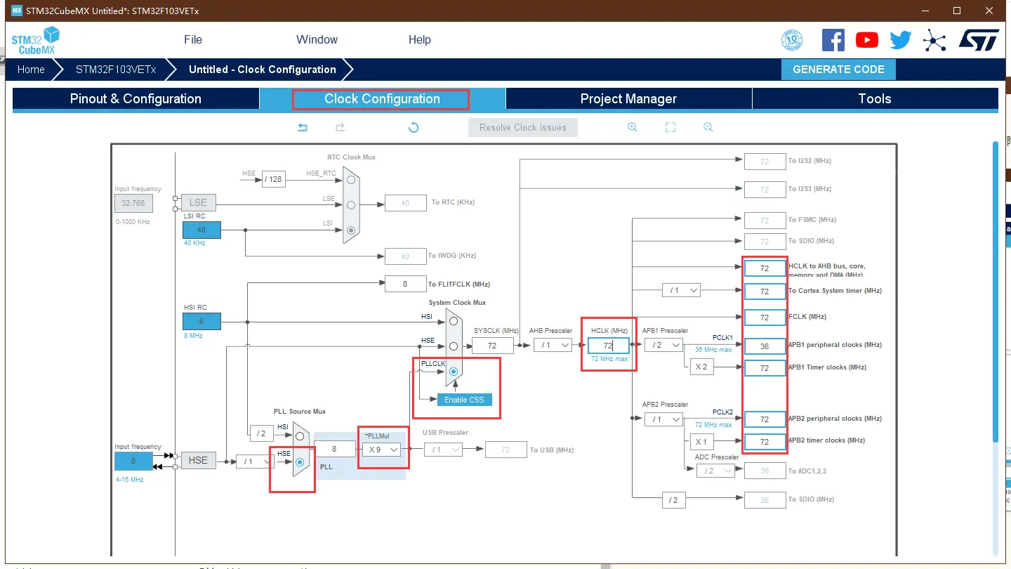

3. 配置时钟
RCC 设置,选择 HSE(外部高速时钟) 为 Crystal/Ceramic Resonator(晶振/陶瓷谐振器)
选择 Clock Configuration,配置系统时钟 SYSCLK 为 72MHz
修改 HCLK 的值为 72 后,输入回车,软件会自动修改所有配置

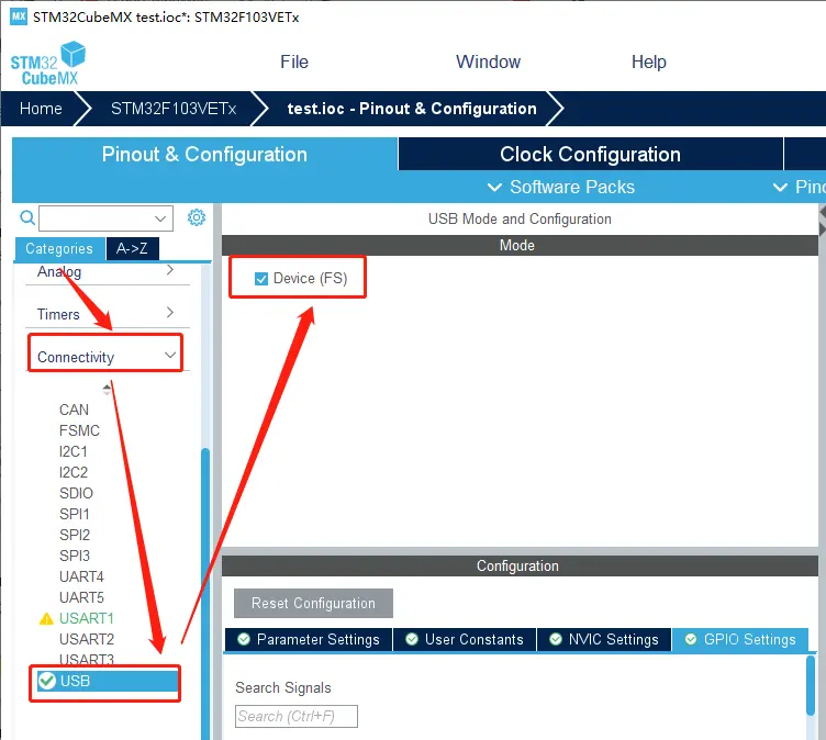

三、USB
3.1 参数配置
在 Connectivity 中选择 USB 设置,并勾选 Device(FS) 激活 USB 设备。
在 Parameter Settings 进行具体参数配置。

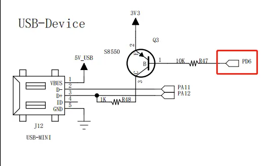

USB 的 DP 引脚必须上拉 1.5K 欧的电阻,电脑才能检测到 USB,否则检测不到。

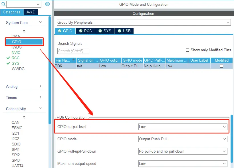

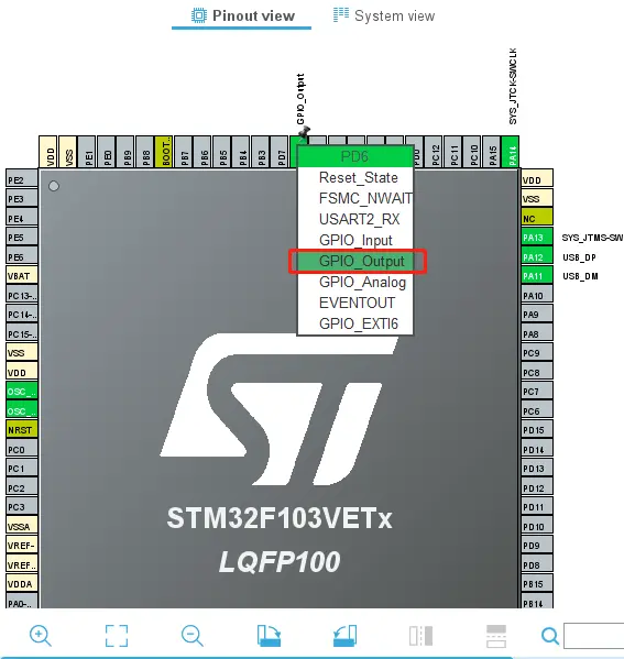

查看野火指南者开发板原理图可知,需要将 PD6 配置为低电平使能 USB。
在右边图中找到 PD6 引脚,选择 GPIO_Output。
在GPIO output level 中选择 Low 输出低电平。

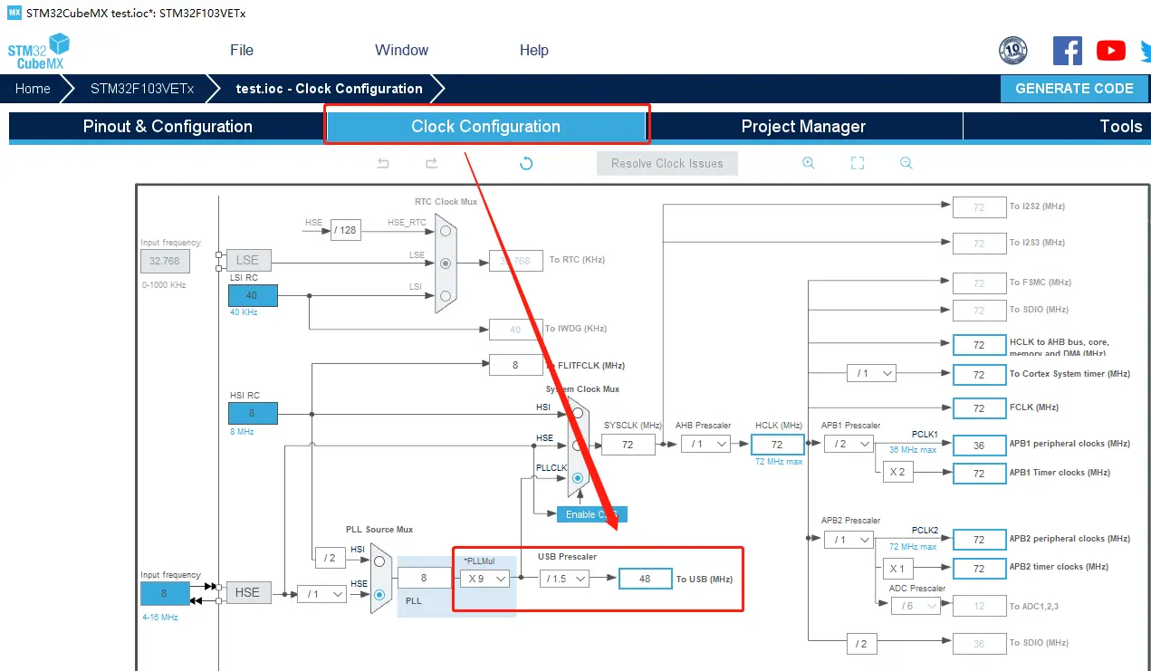

3.3 配置时钟
选择 Clock Configuration,USB 时钟配置为 48MHz,且来源最好是外部晶振分频得到。

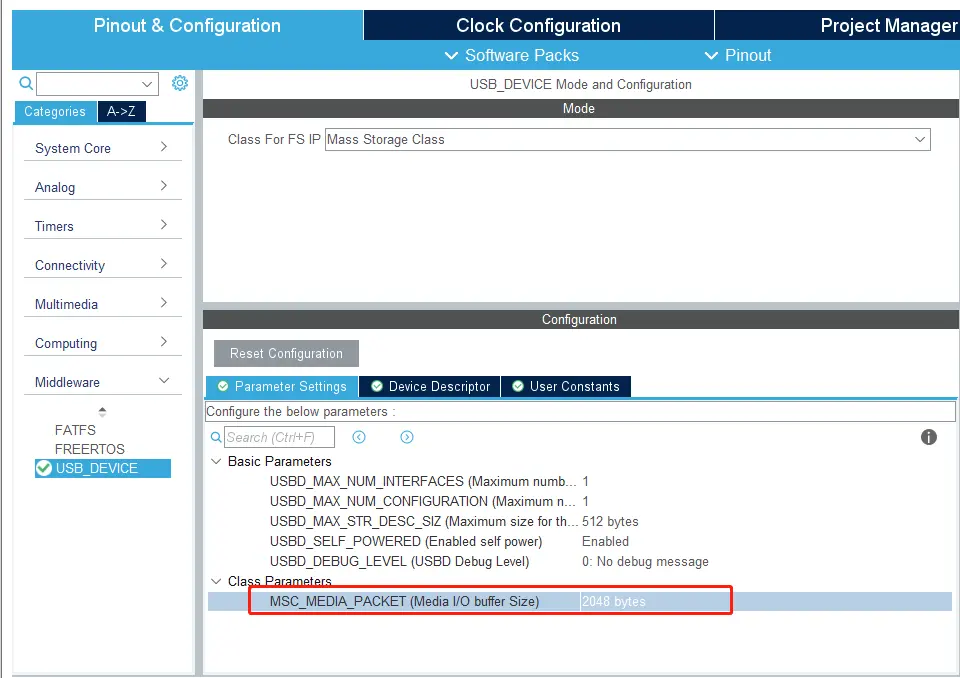

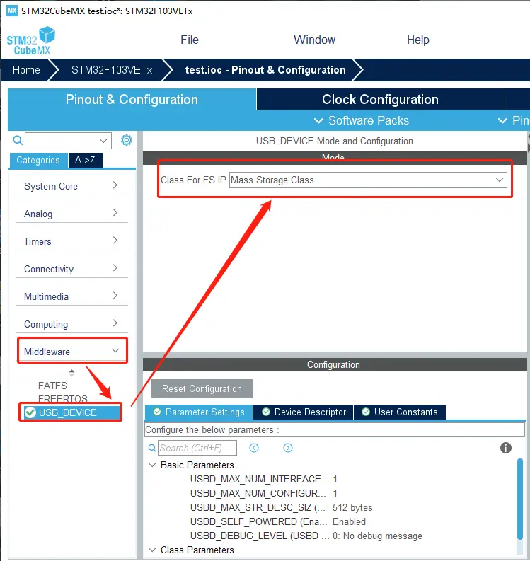

在 Middleware 中选择 USB_DEVICE 设置,在 Class For FS IP 设备类别选择 Mass Storage Class(HID) 大容量存储设备类。
参数配置保持默认(或根据存储介质的最小存储单元修改缓冲区大小)。
  • MSC_MEDIA_PACKET (Media I/O buffer Size)(读写缓冲区大小): 2048(默认为512,这个的大小对于USB读写速度会有一些影响,最好和存储介质的最小存储单元一致)
本实验板使用的 STM32F103VET6 型号芯片的参数,即 STM32F1 大容量产品。若使用超大容量、中容量或小容量产品,它们主存储器的页数量、页大小均有不同,使用的时候要注意区分。

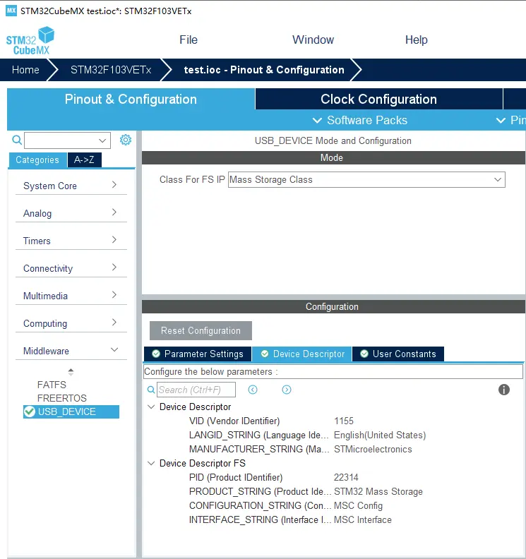

设备描述符保持默认。

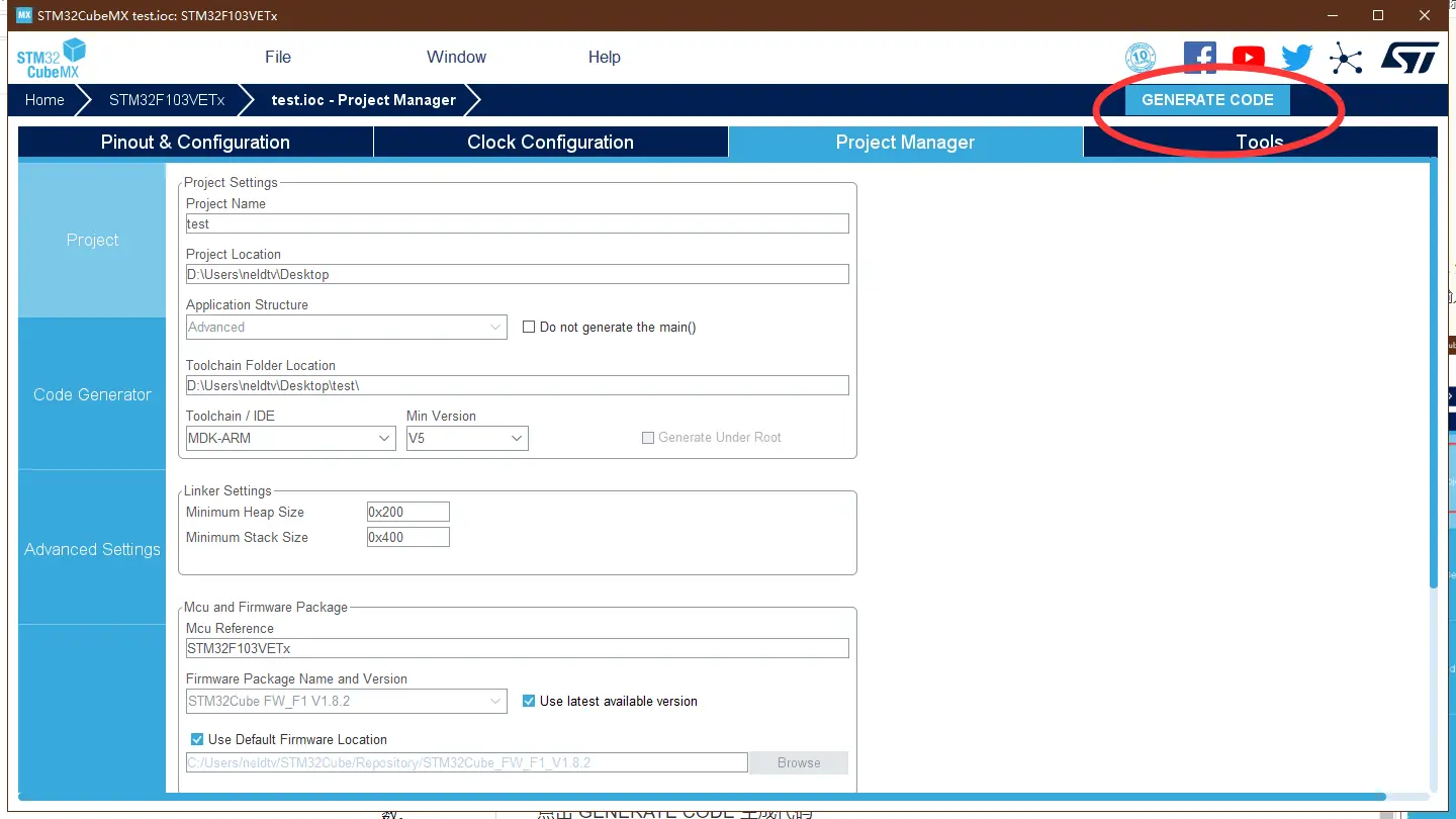

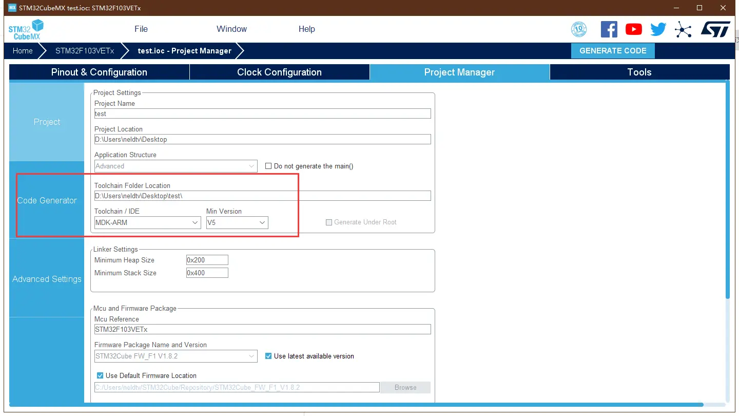

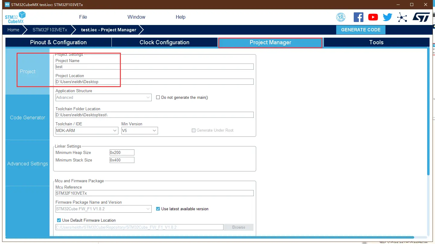

四、生成代码
输入项目名和项目路径
选择应用的 IDE 开发环境 MDK-ARM V5
每个外设生成独立的 ’.c/.h’ 文件
不勾:所有初始化代码都生成在 main.c
勾选:初始化代码生成在对应的外设文件。 如 GPIO 初始化代码生成在 gpio.c 中。
点击 GENERATE CODE 生成代码

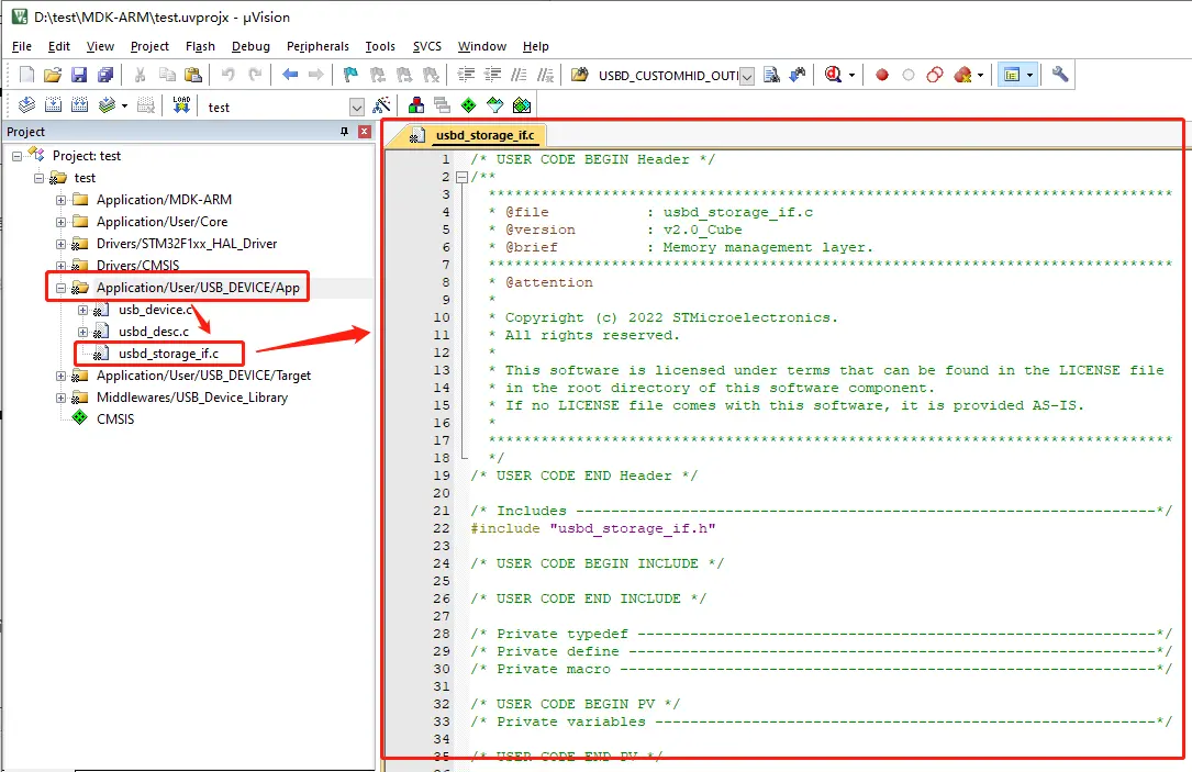

五、修改usbd_storage_if.c
打开工程文件夹Application/User/USB_DEVICE/App下usbd_storage_if.c文件
5.1 修改扇区个数和大小

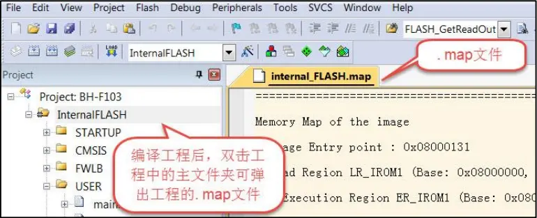

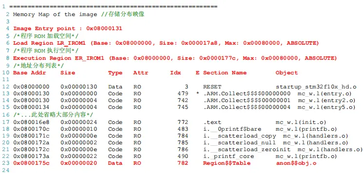

由于内部 FLASH 本身存储有程序数据,若不是有意删除某段程序代码,一般不应修改程序空间的内容,所以在使用内部 FLASH 存储其它数据前需要了解哪一些空间已经写入了程序代码,存储了程序代码的扇区都不应作任何修改。通过查询应用程序编译时产生的“*.map”后缀文件,可以了解程序存储到了哪些区域。
打开 map 文件后,查看文件最后部分的区域,可以看到一段以 “Memory Map of the image” 开头的记录(若找不到可用查找功能定位)
观察表中的最后一项,它的基地址是 0x0800175c,大小为 0x00000020,可知它占用的最高的地址空间为 0x0800177c,跟执行区域的最高地址 0x0000177c 一样,但它们比加载区域说明中的最高地址 0x80017a8 要小,所以我们以加载区域的大小为准。对比表 45-1 的内部 FLASH 页地址分布表,可知仅使用页 0 至页 2 就可以完全存储本应用程序,所以从页3 (地址 0x08001800) 后的存储空间都可以作其它用途,使用这些存储空间时不会篡改应用程序空间的数据。

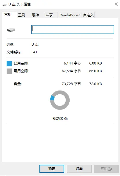

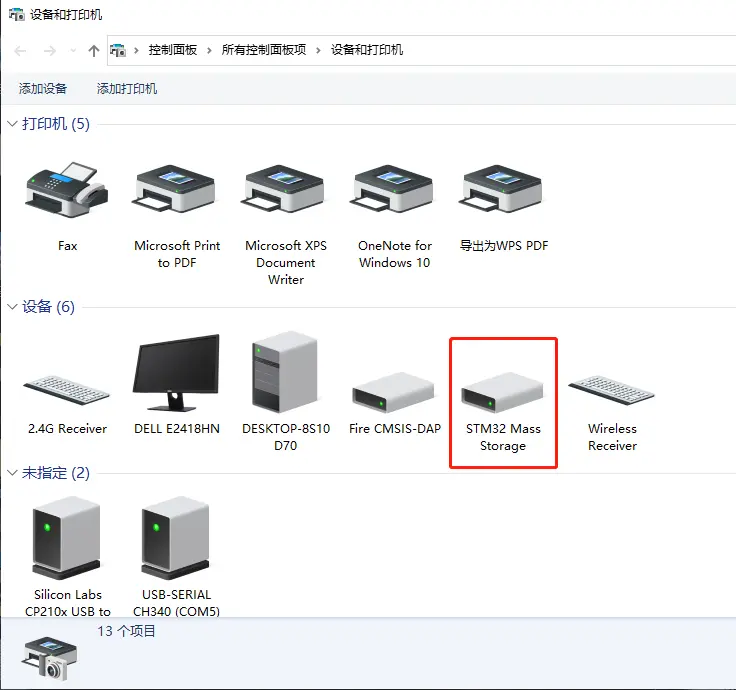

六、查看效果

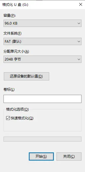

编译工程,下载到板子上,插上USB线连接到电脑上,识别出为大容量存储设备

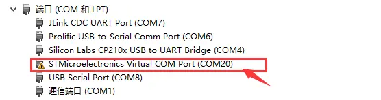

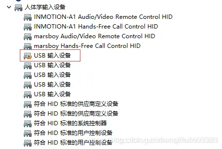

注意: 如果设备带有感叹号,则参考下面八、注意事项
弹出格式化对话框,直接格式化就行

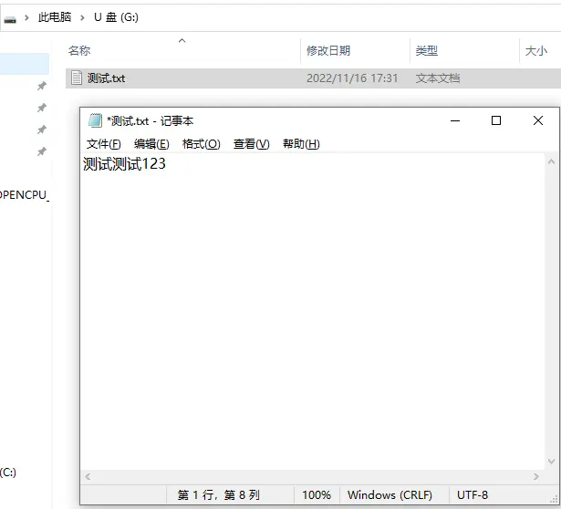

文件系统选择FAT模式
这里的显示空间为72KB,但是U盘容量应该是有96K的,剩下的24K应该与WINDOWS格式化的FAT32的文件表有关

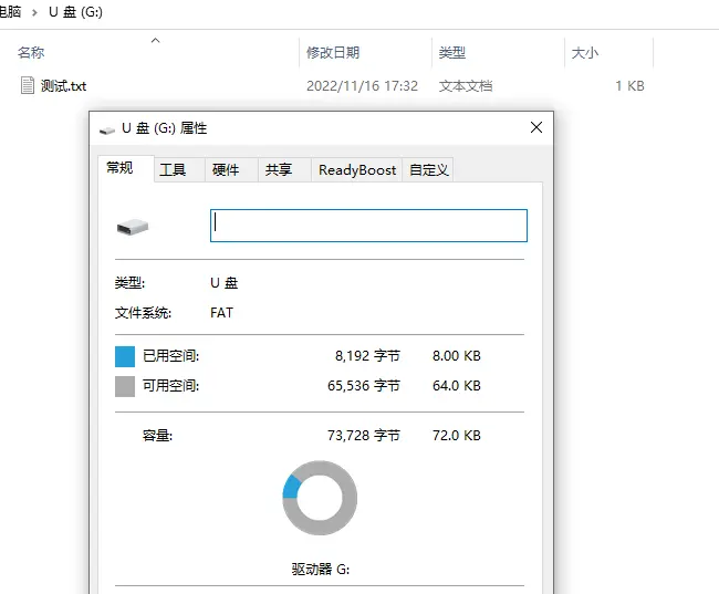

新建一个文档测试.txt然后在文档中输入一些内容:
重新上电断开后再次打开U盘看里面的内容和已用空间

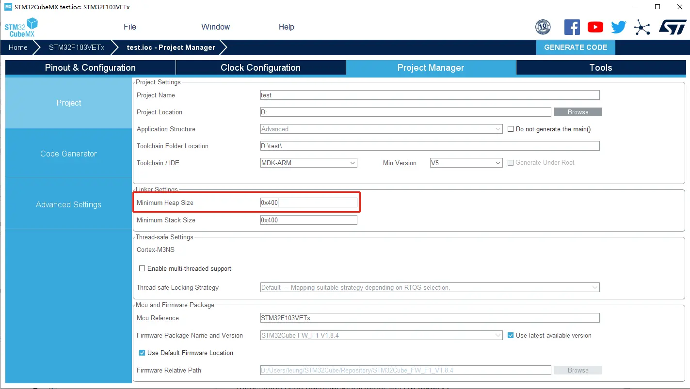

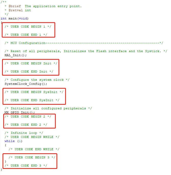

用户代码要加在 USER CODE BEGIN N 和 USER CODE END N 之间,否则下次使用 STM32CubeMX 重新生成代码后,会被删除。
如果USB端口出现感叹号设备无法启动的问题,可适当将堆改大,如0x400
