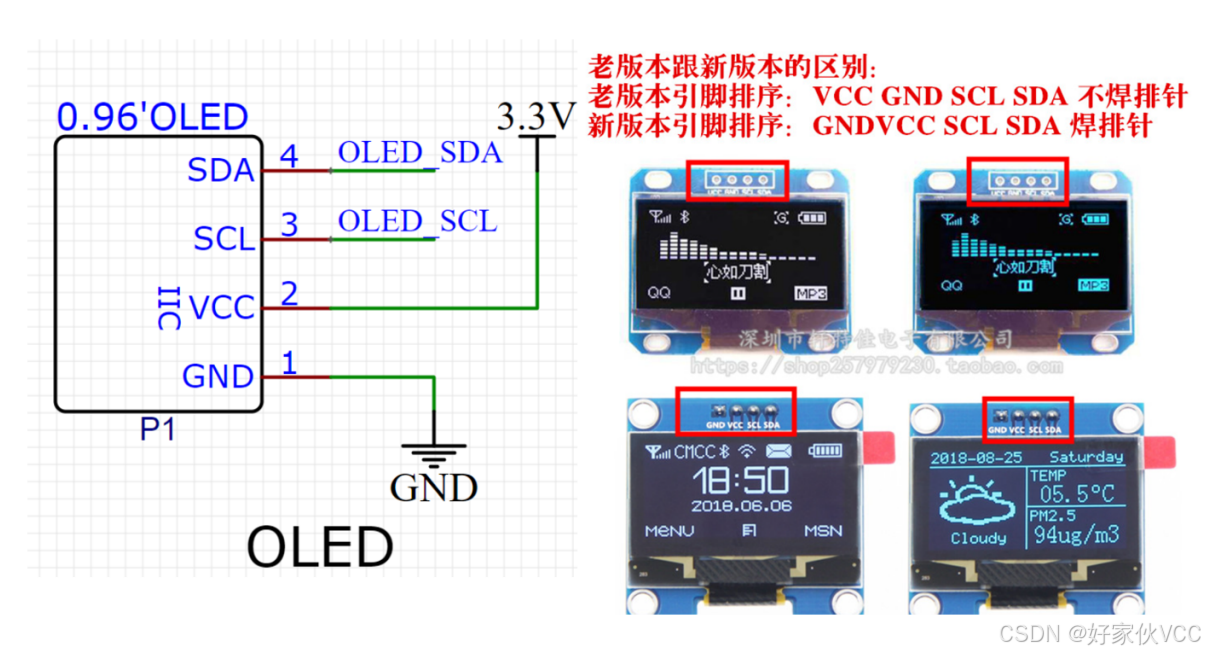

在这里插入图片描述
要结合购买的元件模块设计原理图
比如
在这里插入图片描述

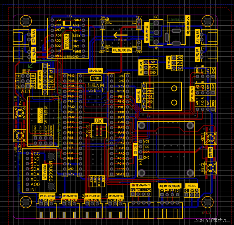

查看数据手册与参考手册确定引脚功能 设计PCB
在这里插入图片描述
PCB布局与走线
在这里插入图片描述
电源线走线粗一点
可以把电源线走在底层,信号线在顶层
在这里插入图片描述

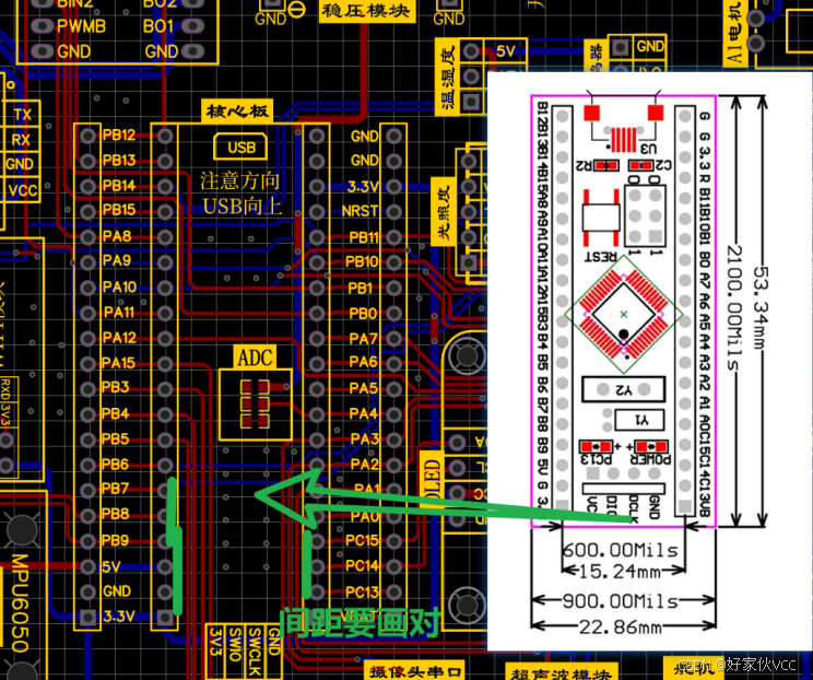

根据元件特点布局
核心板的排母间距要注意!!!
在这里插入图片描述
比如:这种元件就要放到PCB边上
在这里插入图片描述

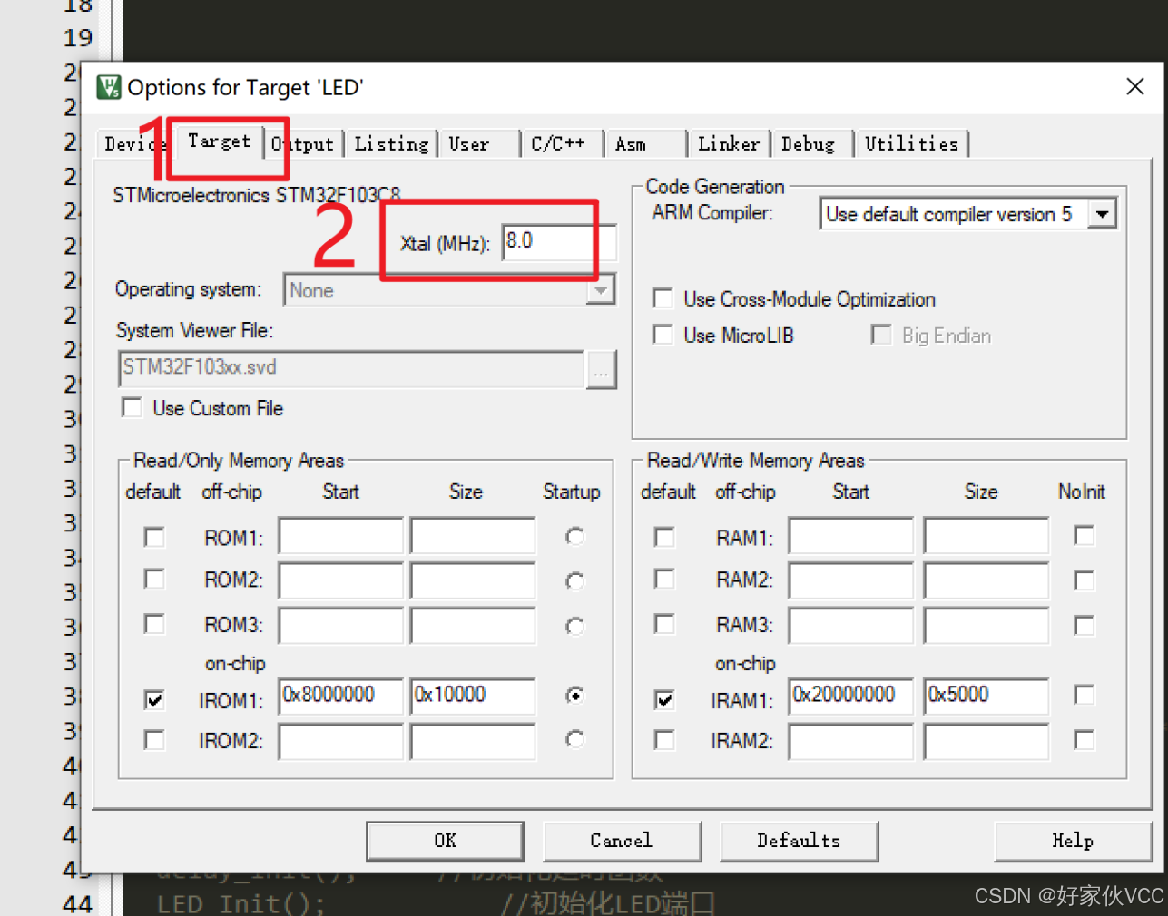

点击Target,晶振频率改为8Mhz
在这里插入图片描述

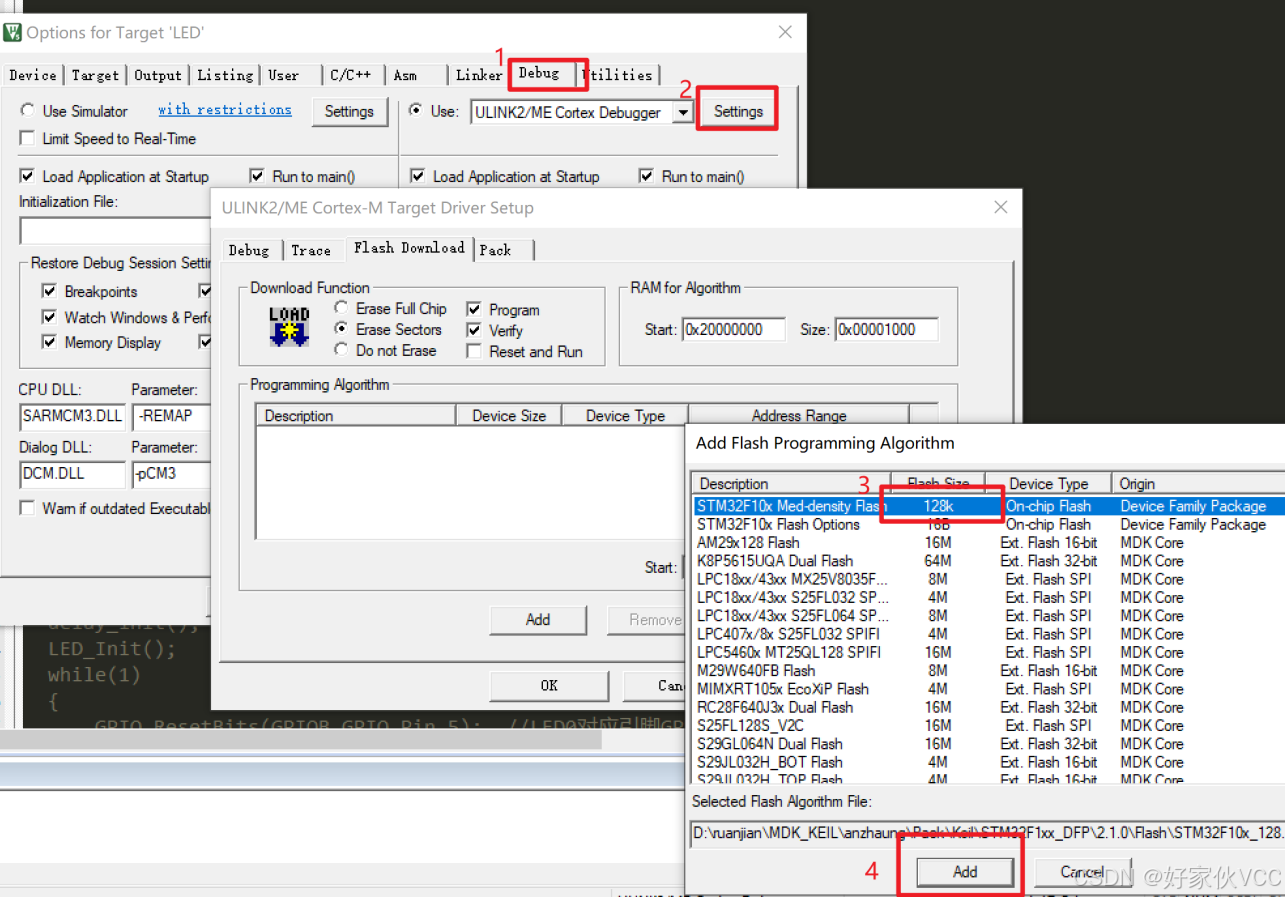

点击Utilities,点开settings,在Flash Download栏下,将STM32F103ZET6中512k的移除,并改为
128k,
在这里插入图片描述

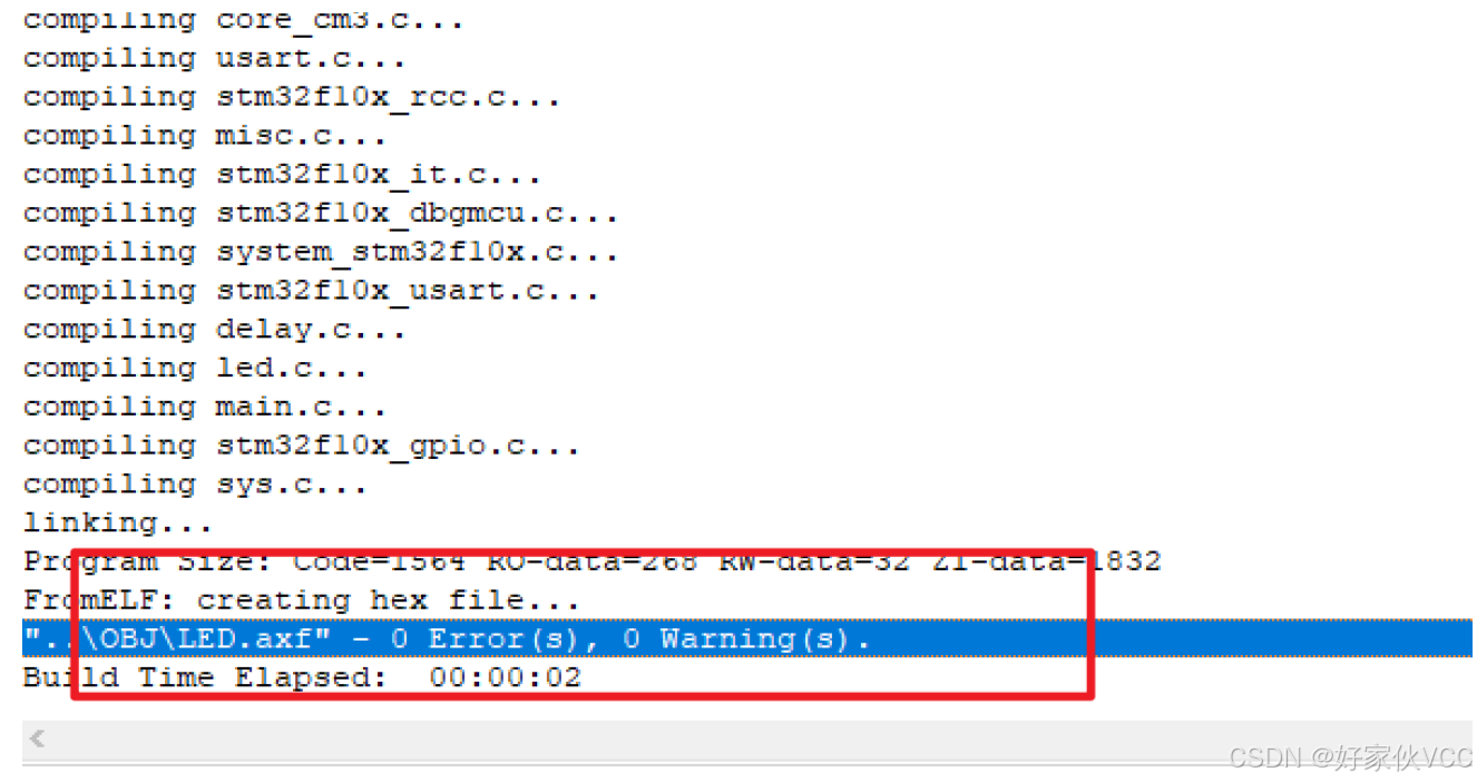

第六步
编译一下
在这里插入图片描述
那么我们就完成了把ZET6的工程移植成为C8T6的工作,下面让我们点灯测试一下啊.

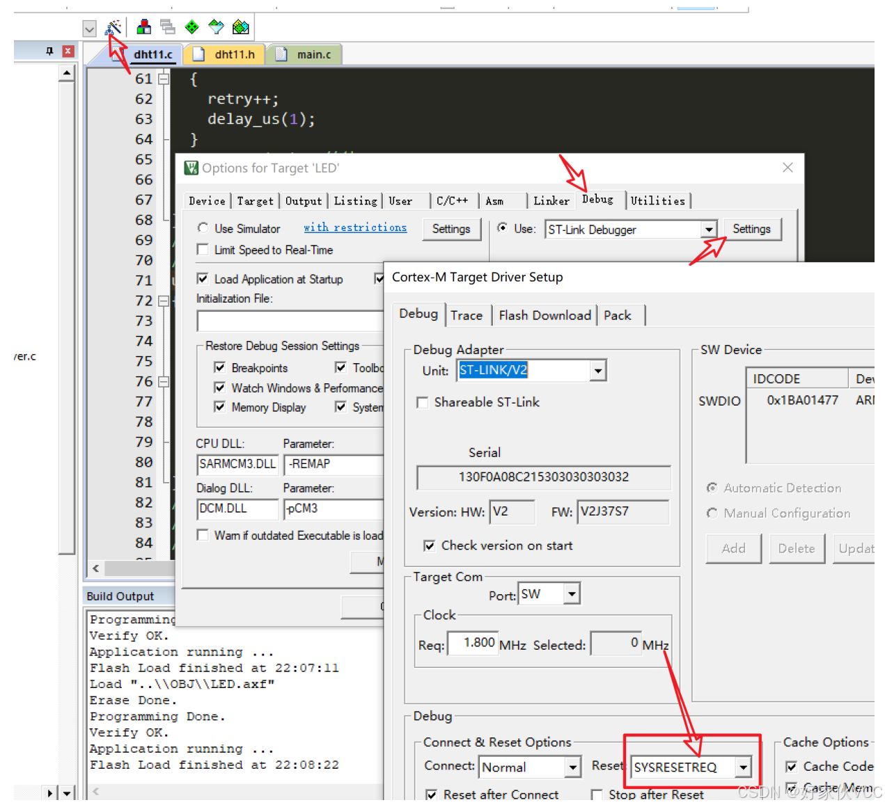

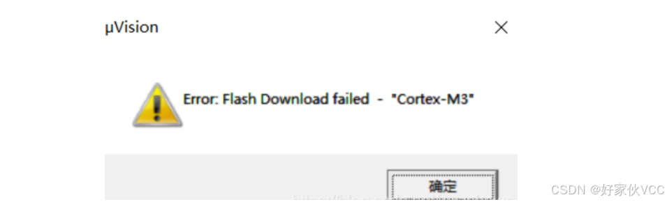

使用STlink烧录 时候出现:
在这里插入图片描述
方法:
在这里插入图片描述

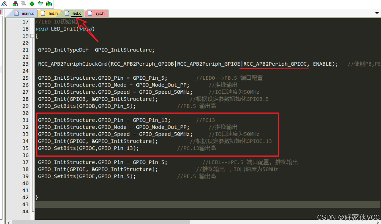

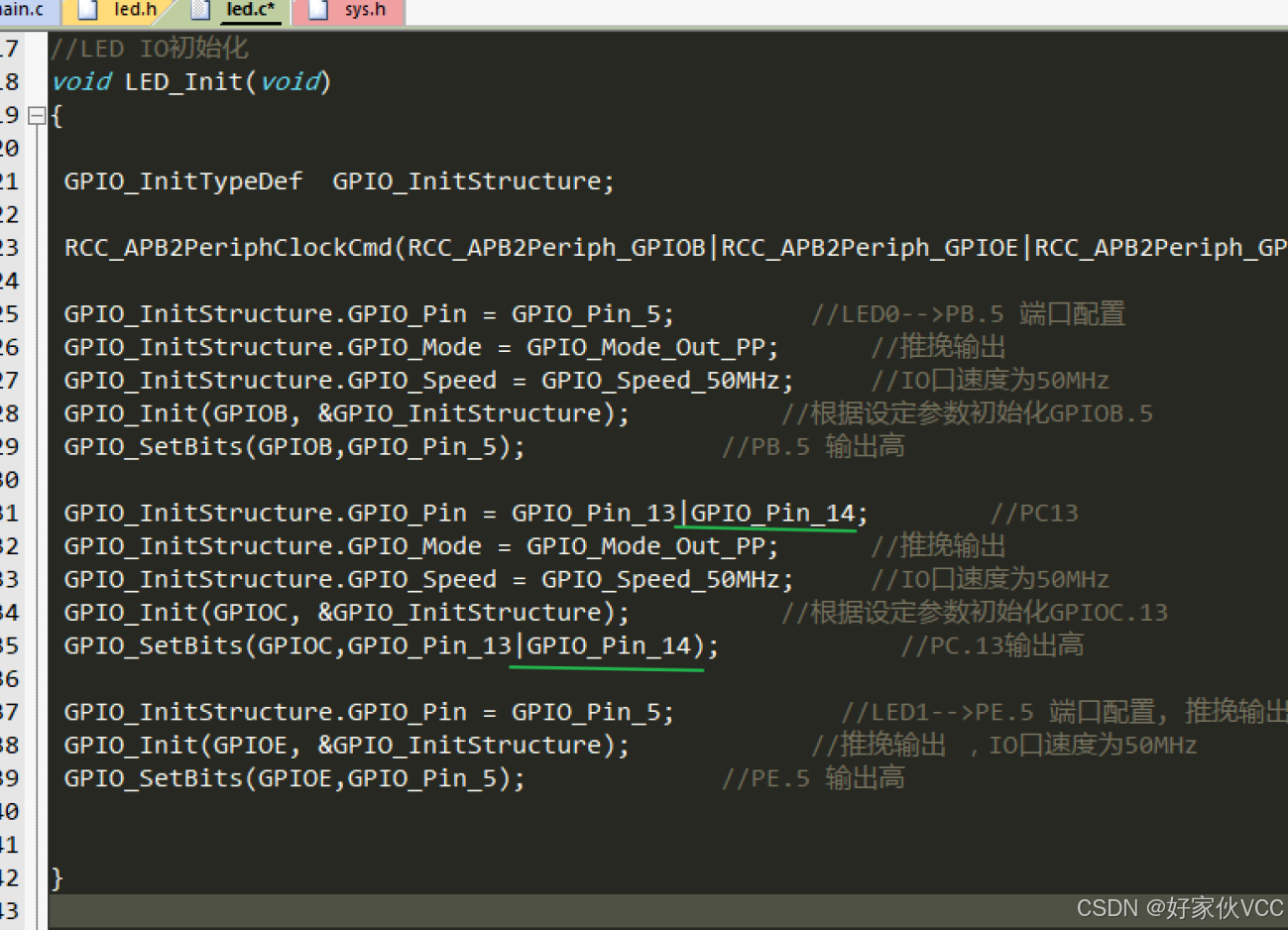

思考题:如果同时驱动PC13与PC14,应该如何编写?(答案:应该增加下图代码)
在这里插入图片描述
** LED_Init()函数的代码**
void LED_Init(void)
GPIO_InitTypeDef GPIO_InitStructure;
RCC_APB2PeriphClockCmd(RCC_APB2Periph_GPIOC, ENABLE); //使能PB,PC端口时钟
GPIO_InitStructure.GPIO_Pin = GPIO_Pin_13; //PC13
GPIO_InitStructure.GPIO_Mode = GPIO_Mode_Out_PP; //推挽输出
GPIO_InitStructure.GPIO_Speed = GPIO_Speed_50MHz; //IO口速度为50MHz
GPIO_Init(GPIOC, &GPIO_InitStructure); //根据设定参数初始化
GPIOC.13
GPIO_SetBits(GPIOC,GPIO_Pin_13); //PC.13输出高
