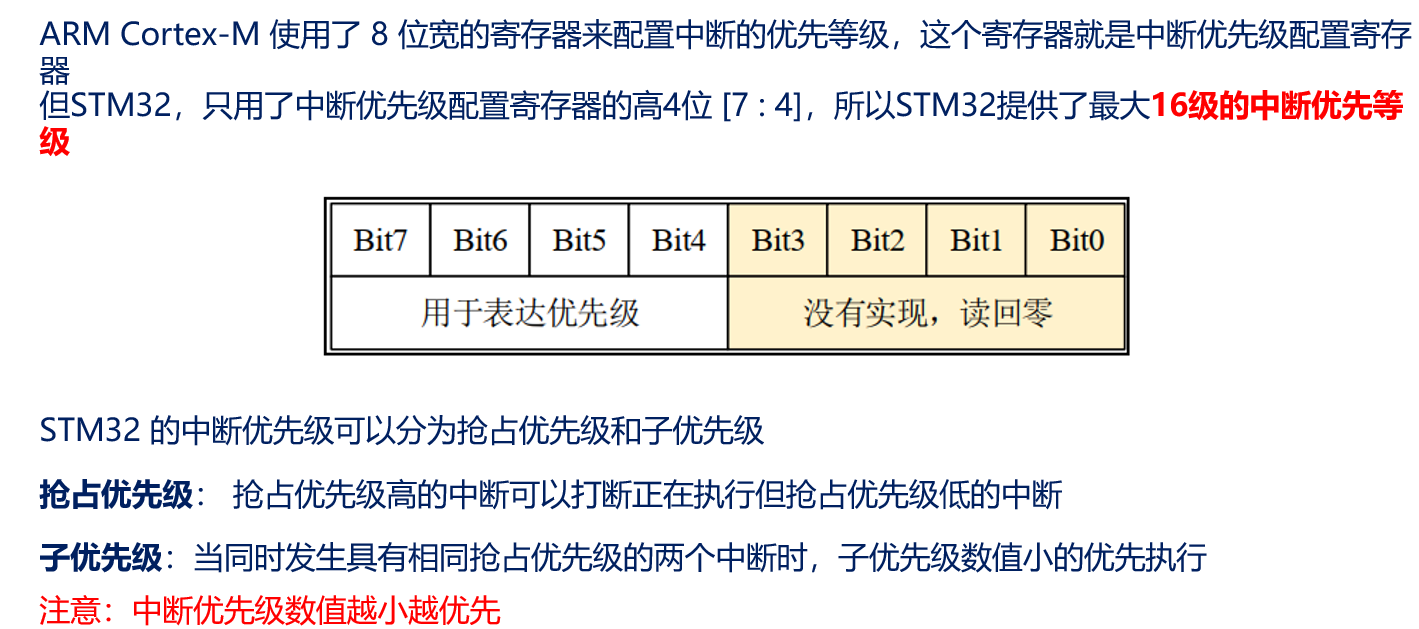

什么是中断?
image-20240320170332894
中断优先级分组设置
image-20240320170345479
不同时发生具有相同抢占优先级的两个中断时,顺序执行
image-20240320170355917
image-20240320170406132

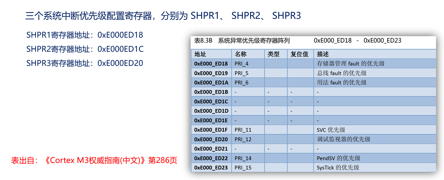

中断相关寄存器
image-20240320170421525
每个地址存储8位
image-20240321003034191

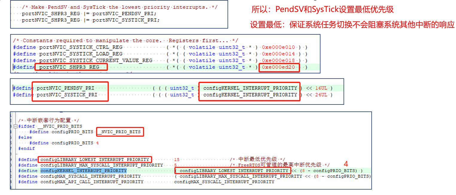

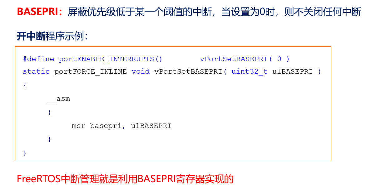

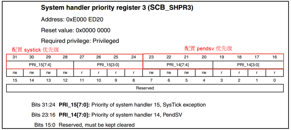

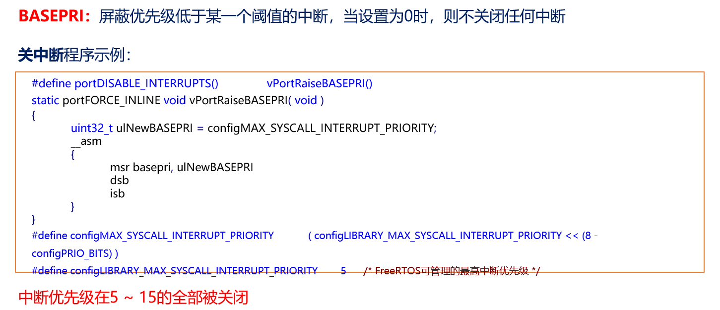

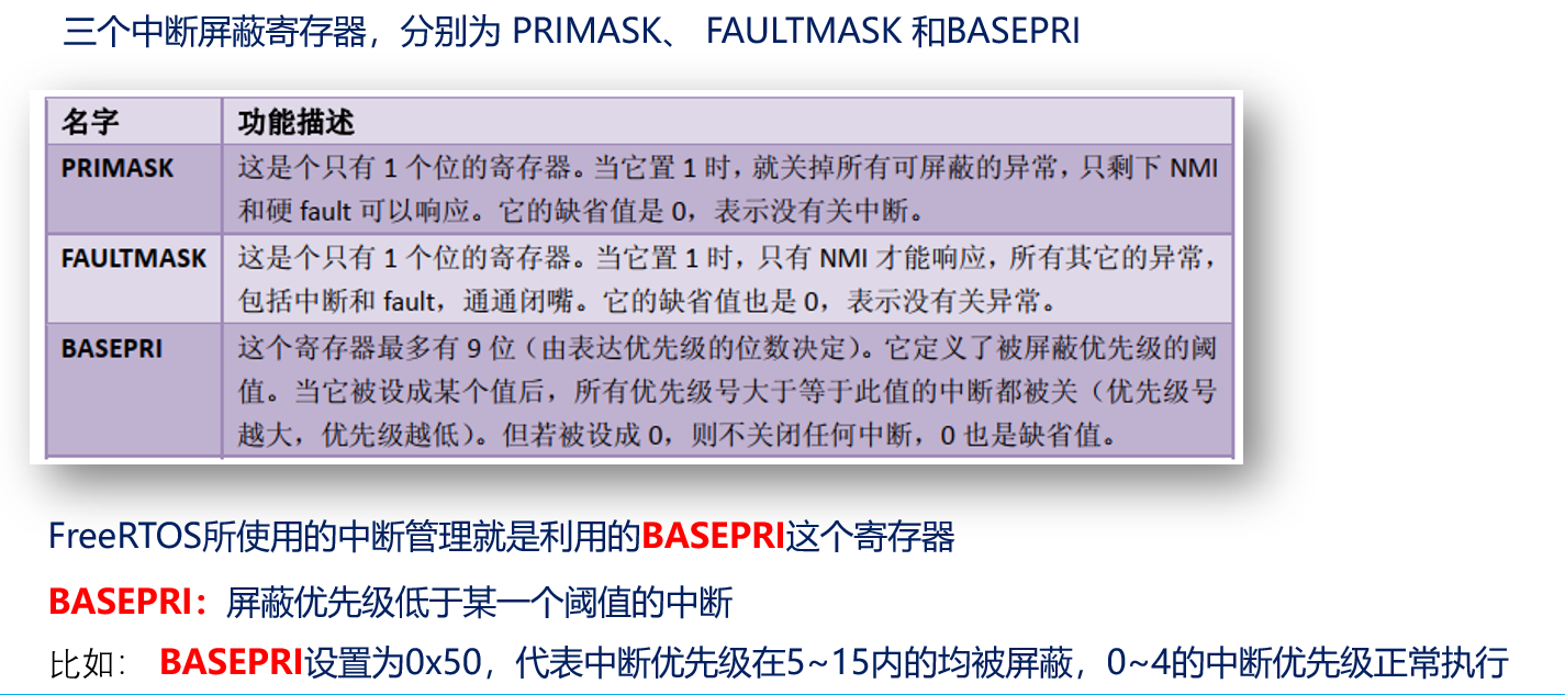

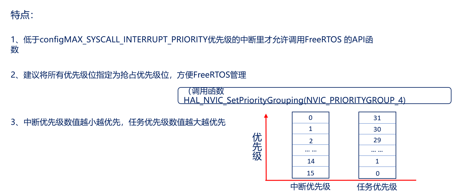

FreeRTOS如何配置PendSV和Systick中断优先级?
image-20240320170610328
image-20240320170631489
image-20240320170639374
image-20240320170649951
image-20240320170657507

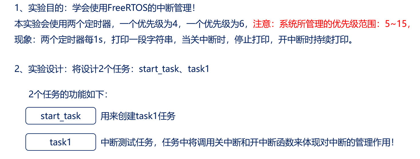

FreeRTOS中断管理实验
image-20240320170710929
