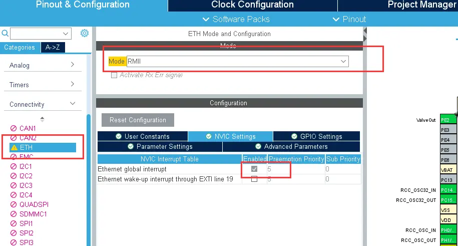

和F1、F4系列一样,先使用STM32CubeIDE进行图形配置。
FreeRTOS就不说了,见STM32CubeIDE软件开发文集。
有了操作系统,再配置LWIP。

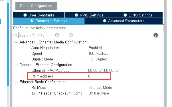

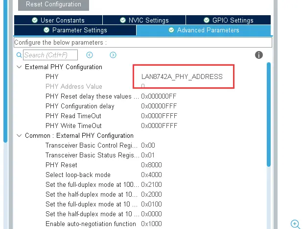

网卡IC我使用的LAN8742这里就直接选择不用配置了。
这里我PHY Adress根据实际IC硬件地址引脚修改。我也怀疑过是不是我硬件走线的问题导致,我测量了CLK的波形也正常,改低100M为10M也不行,就应该不是走线原因了。

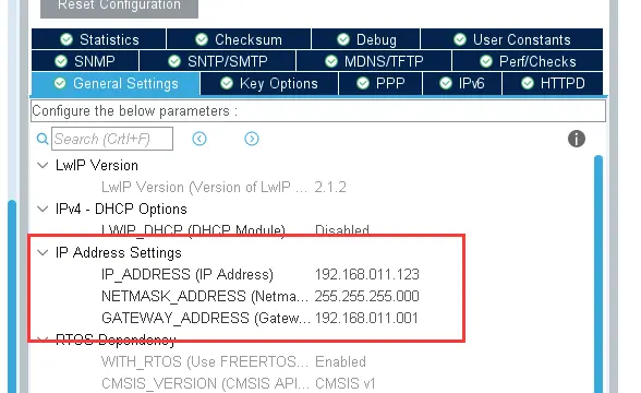

配置LWIP,和F1、F4配置一样,使用静态IP。

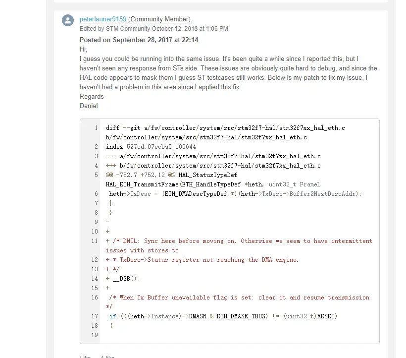

最后在ST官方看见一个17年的终于解决了不使用CPU Cache配置网口这个问题:
在stm32f7x_hal_eth.c文件里搜索以下代码:
if (((heth->Instance)->DMASR & ETH_DMASR_TBUS) != (uint32_t)RESET)
然后在这句代码前加入
__DSB();
这段代码,就OK了,问题解决就几个字。为什么呢?看看这个函数的作用吧,__DSB();
有些CPU的时钟太快,快于中断使用的时钟,就会出现清除中断标志的动作还未完成,CPU就又一次重新进入同一个中断处理函数,导致死循环,__DSB() 指令的作用就是避免上述情况的发生。
理解了为什么F4、F1都可以就到了F7就非要用CPU Cache了。时间有限要用这里就先加这个函数用了,后面再看看怎么使用CPU Cache的。
