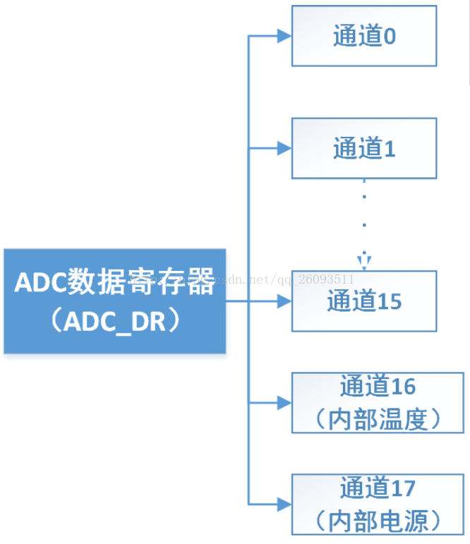

STM32的ADC是一种12位逐次逼近型的模拟数字转换器。它有多达18条通道,可测量16个外部和2个内部信号源。
各通道的A/D转换可以单次、连续、扫描或间断模式执行。 ADC的结果可以左对齐或右对齐方式存储在16位数据寄存器ADC_DR中。
其实就是说,一个ADC,可检测18条通道,我们外接的只有16条。而结果只保存在一个寄存器ADC_DR中。
