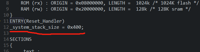

在 startup.s 内,定义了一个向量表,由链接脚本决定向量表存储在 flash 的起始地址 0x08000000,向量指向的位置就是对应的中断服务函数
MEMORY
    ROM (rx) : ORIGIN = 0x08000000, LENGTH =  1024k /* 1024K flash */
    RAM (rw) : ORIGIN = 0x20000000, LENGTH =  128k /* 128K sram */

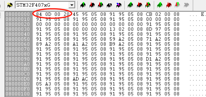

向量表的内容按地址增长顺序如下:
  主堆栈指针(MSP)的初始值
  复位中断函数
  NMI中断函数
  硬 fault 服务函数
后两者(NMI 和硬 fault )也是必需的,因为有可能在引导过程中发生这两种异常。

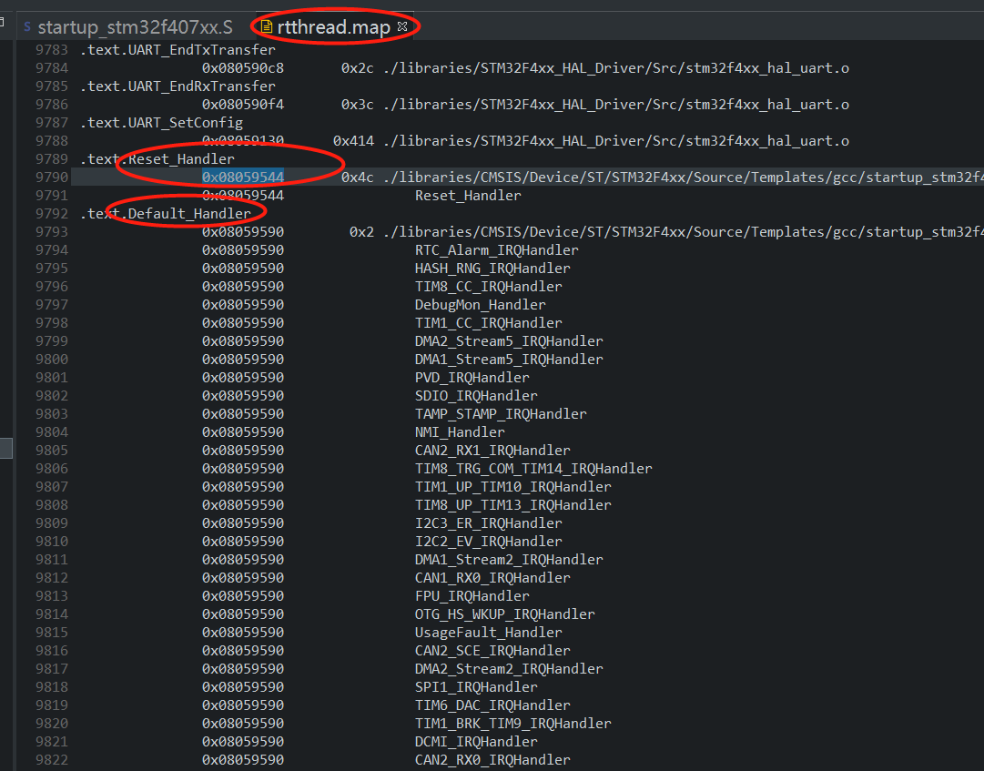

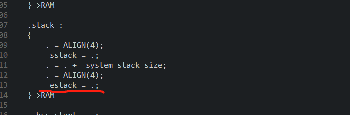

链接脚本把向量表放在内存首地址处,所以 0x20000D84 就是主堆栈指针的初始值,0x08059545-1就是复位向量(最低为1,表示接下来使用的是Thumb指令),指向中断服务函数 Reset_Handler
 可以看 rtthread.map 得到验证

对于STM32,上电后固定从地址 0x0000 0004 取值赋值到 PC,该值是复位向量,所以上电从复位向量开始运行
下面两张图来自链接脚本,由 ENTRY(Reset_Handler) 可知程序从 Reset_Handler 开始运行,这个只是起到注释的作用,因为可执行文件用的是BIN文件,不是ELF。
Reset_Handler 第一条语句就是对 SP 进行初始化,初始化值是 _estack,这个也不需要,因为芯片上电自动设置了
不同于 IAR 版本,这个版本除了中断服务函数 Reset_Handler 外,其他中断服务函数都是调用函数 Default_Handler,Default_Handler是一个死循环。功能上和 IAR 版本一样都是死循环。
