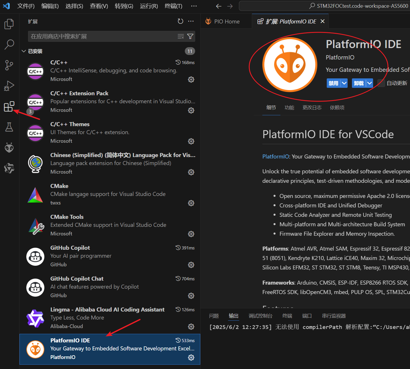

    1. 安装微软的Vscode,网上很多教程,且有说明书
    安装好stlink驱动

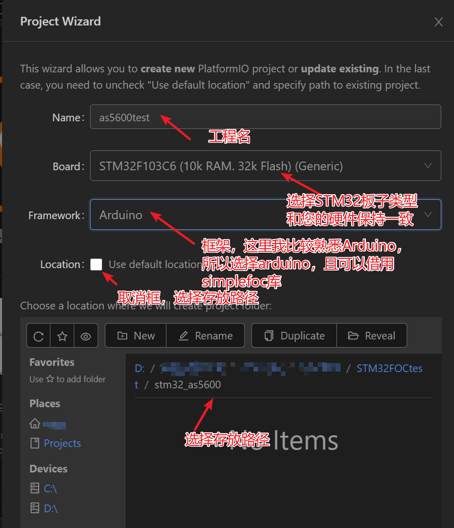

    1. 打开vscode并安装PlatformIO插件。其他的一些中文插件、AI插件等等,根据需要安装

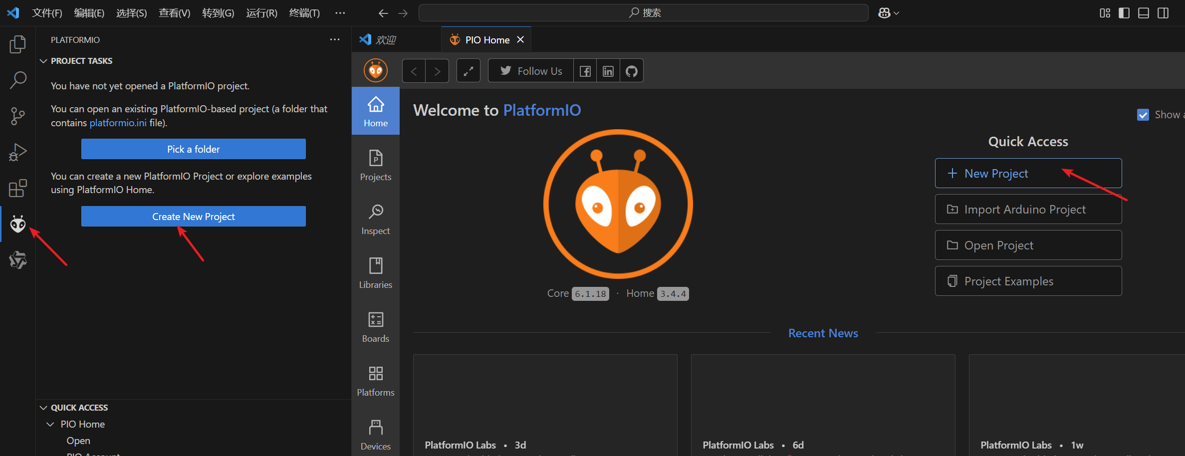

    1. 打开插件,新建工程
    1. 重要的设置

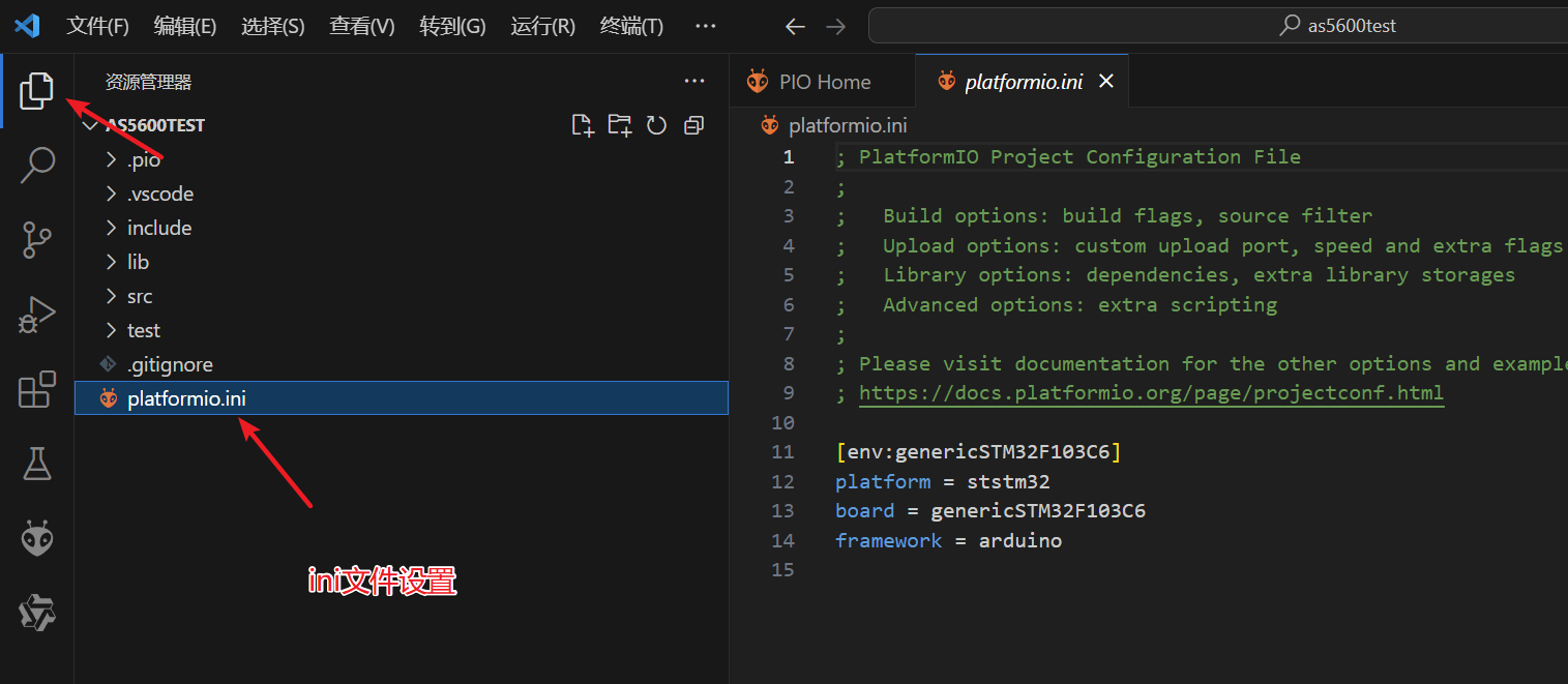

    1. Ini文件设置,这是关键
    lib_deps =
            askuric/Simple FOC@ 2.3.4
    board_build.mcu = stm32f103c6t6
    board_upload.maximum_size = 32768
    upload_protocol = stlink
    debug_tool = stlink
    build_flags = -Os

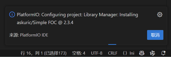

    写好后,记得点保存,就开始自动下载库,右下角
    设置到这里就结束了。

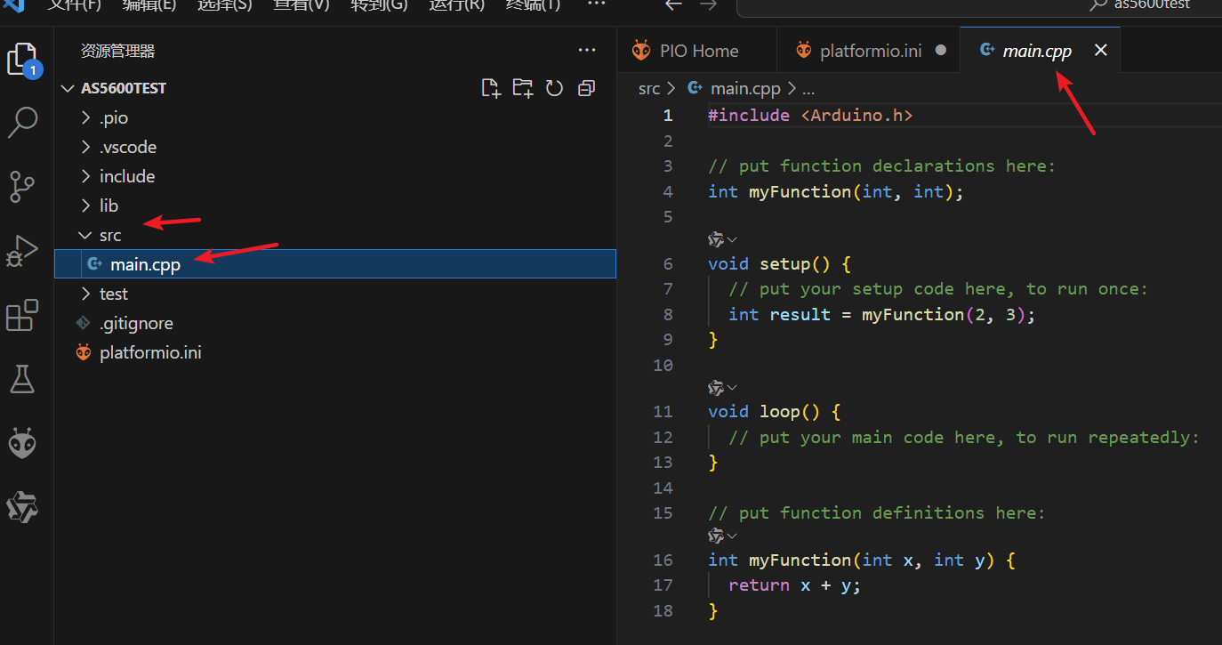

  • 编程
    1. 开始编程
    打开默认是这样的

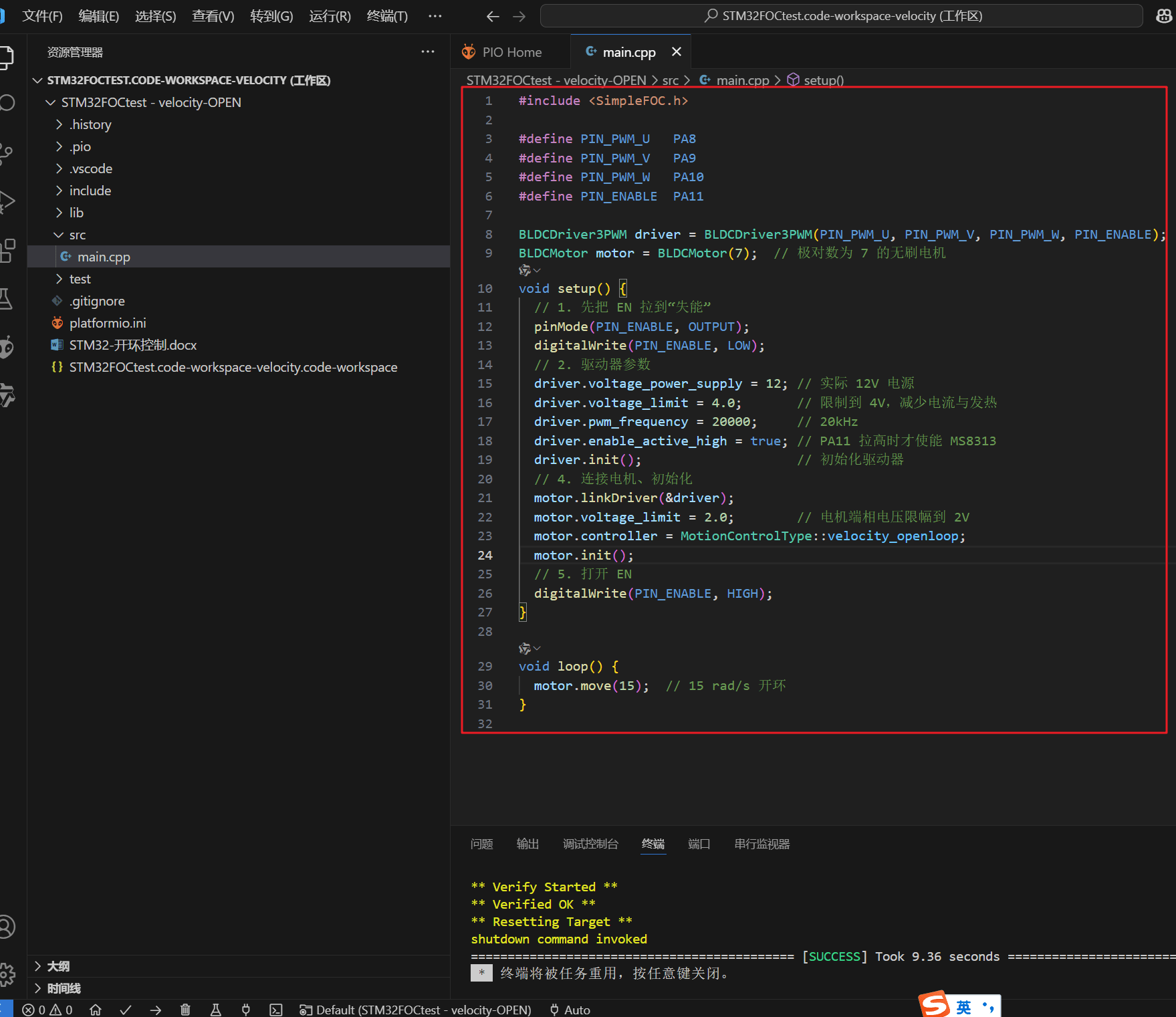

    按arduino格式C++语言,写入以下代码,代码就不做注释了,可以直接复制粘贴到AI,如DEEPSEEK上,让它帮忙逐行解析。
    1. #include
    2. #define PIN_PWM_U   PA8
    3. #define PIN_PWM_V   PA9
    4. #define PIN_PWM_W   PA10
    5. #define PIN_ENABLE  PA11
    6. BLDCDriver3PWM driver = BLDCDriver3PWM(PIN_PWM_U, PIN_PWM_V, PIN_PWM_W, PIN_ENABLE);
    7. BLDCMotor motor = BLDCMotor(7);  // 极对数为 7 的无刷电机
    8. void setup() {
    9.   // 1. 先把 EN 拉到“失能”
    10.   pinMode(PIN_ENABLE, OUTPUT);
    11.   digitalWrite(PIN_ENABLE, LOW);
    12.   // 2. 驱动器参数
    13.   driver.voltage_power_supply = 12; // 实际 12V 电源
    14.   driver.voltage_limit = 4.0;       // 限制到 4V,减少电流与发热
    15.   driver.pwm_frequency = 20000;     // 20kHz
    16.   driver.enable_active_high = true; // PA11 拉高时才使能 MS8313
    17.   driver.init();                    // 初始化驱动器
    18.   // 4. 连接电机、初始化
    19.   motor.linkDriver(&driver);
    20.   motor.voltage_limit = 2.0;        // 电机端相电压限幅到 2V
    21.   motor.controller = MotionControlType::velocity_openloop;
    22.   motor.init();
    23.   // 5. 打开 EN
    24.   digitalWrite(PIN_ENABLE, HIGH);
    25. }
    26. void loop() {
    27.   motor.move(15);  // 15 rad/s 开环
    28. }

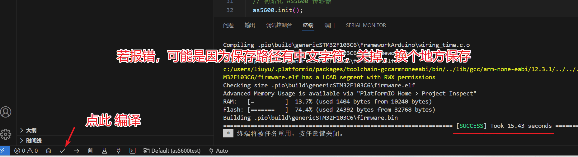

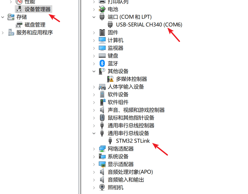

    1. 编译烧录
    1. 插上USB,开始烧录
    确定驱动安装正确,设备管理器中,可以看到这两个。

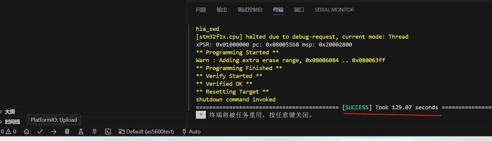

    1. 烧录成功
    接上电源测试,电机就开始转动了。

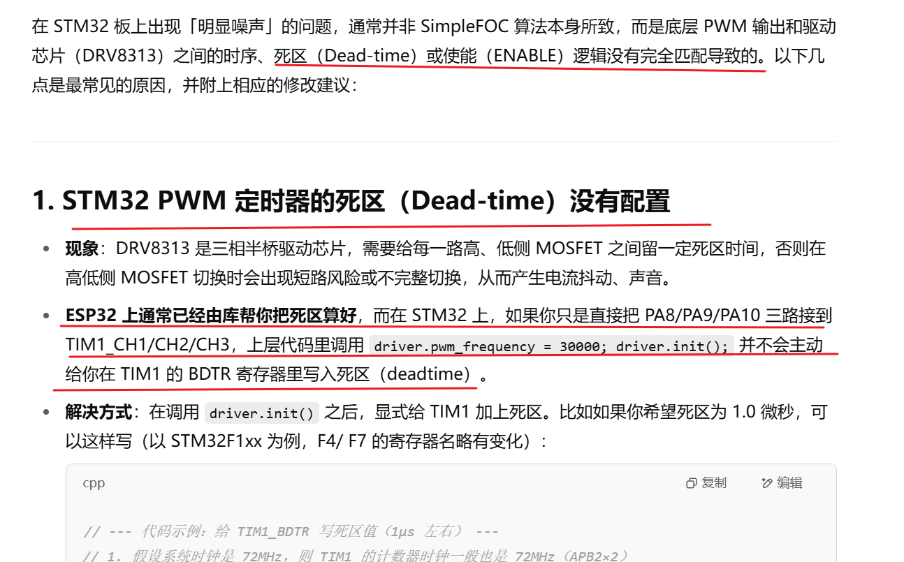

    不过这样电机会有异响,会异响,会异响!会发烫,会发烫,会发烫,这里只是演示一下,验证硬件是否有故障,接线是否正确。
    这不是硬件故障的问题,是控制的缘故。
