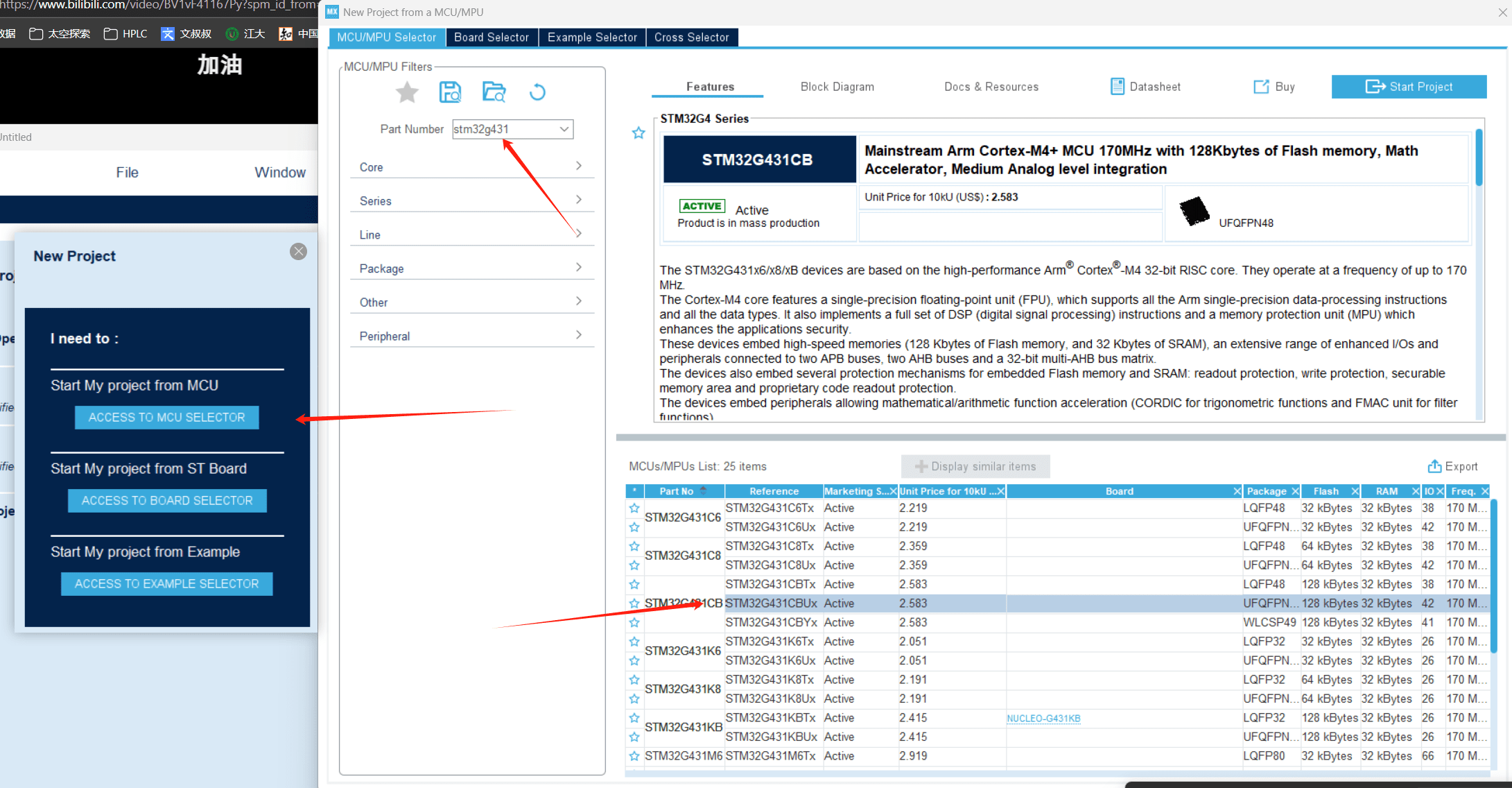

    1. 打开STM32CUBEMX选择MCU(中间更新太慢可以不更新)

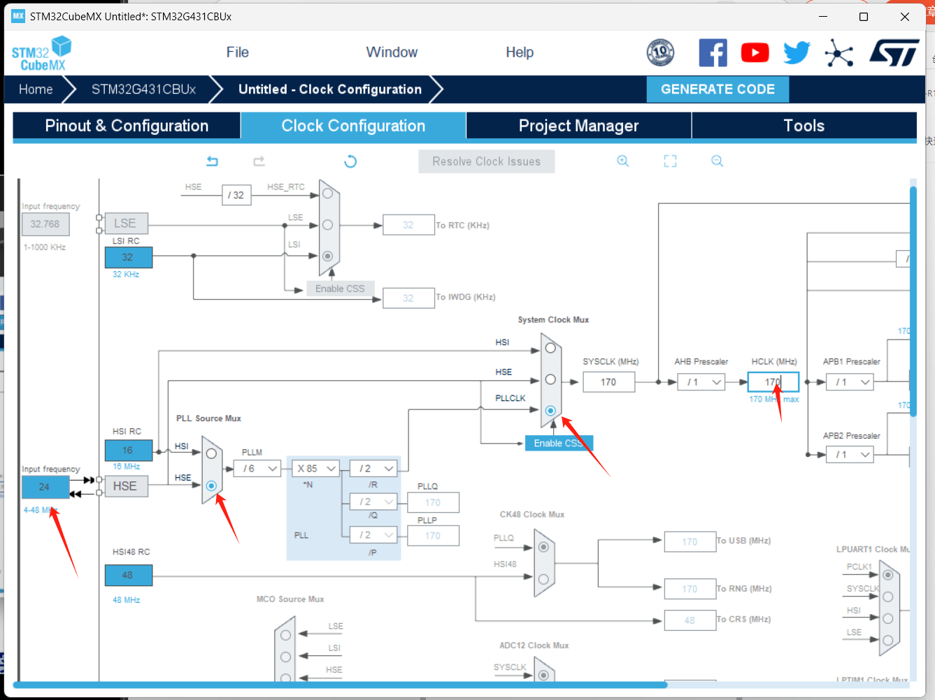

    2. 选择 MCU HSE为外部晶振
    3. 配置时钟树,PLL时钟源选择HSE,外部晶振24M,HCLK配置为170M;

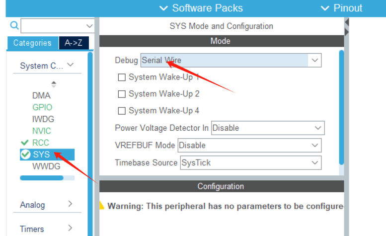

    4. debug接口配置为串行接口

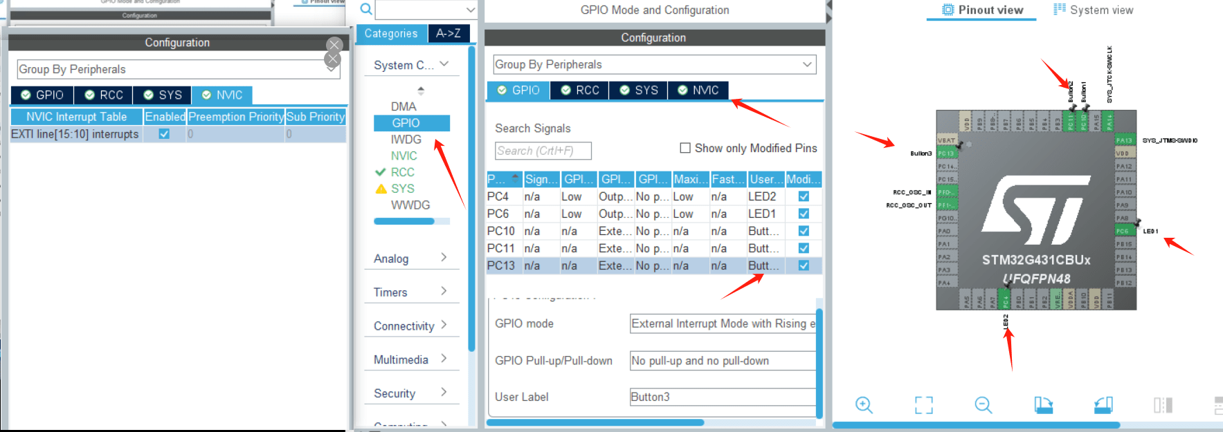

    5. 配置MCU的GPIO口,给GPIO口命名,开启NVIC终端管理程序

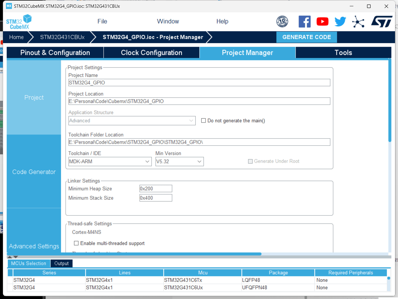

    6. 配置项目路径,项目位置,代码生成方式,点击生成代码,打开工程

  • 在主函数147行添加如下代码
  • void HAL_GPIO_EXTI_Callback(uint16_t GPIO_Pin)
      /* Prevent unused argument(s) compilation warning */
      UNUSED(GPIO_Pin);
    if(Button1_Pin == GPIO_Pin)
    HAL_GPIO_TogglePin(LED1_GPIO_Port,LED1_Pin);
    if(Button2_Pin == GPIO_Pin)
    HAL_GPIO_TogglePin(LED2_GPIO_Port,LED2_Pin);
    if(Button3_Pin == GPIO_Pin)
    HAL_GPIO_WritePin(LED1_GPIO_Port,LED1_Pin,GPIO_PIN_RESET);
    HAL_GPIO_WritePin(LED2_GPIO_Port,LED2_Pin,GPIO_PIN_RESET);
      /* NOTE: This function should not be modified, when the callback is needed,
               the HAL_GPIO_EXTI_Callback could be implemented in the user file
  • 按照之前的文章接线,编译代码并下载,按下复位按键
  • 最终完成功能的实现
  • 三个按钮可以分别控制LED灯的亮灭

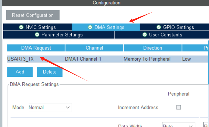

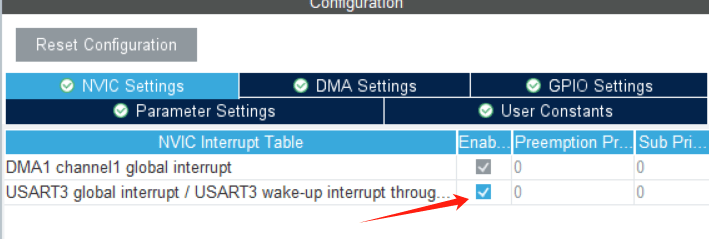

    3. 配置中断和DMA

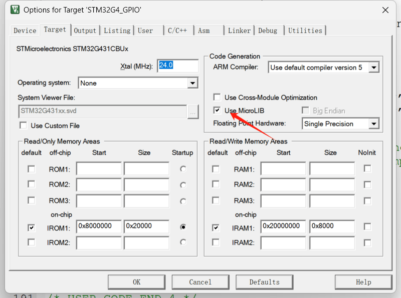

    int fputc(int ch, FILE *f)
    while((USART3->ISR & 0x40) == 0);
    USART3->TDR = (uint8_t)ch;
    return ch;
  • 注意这里要打开microlib使用,否则printf可能会卡住

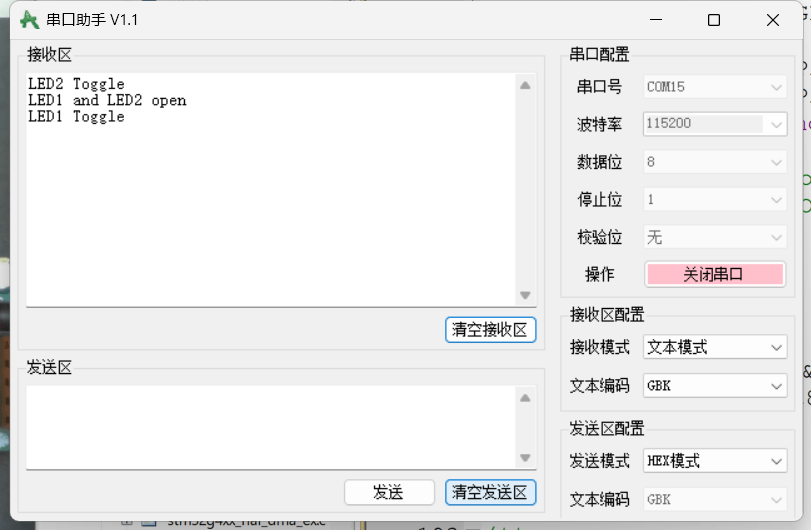

  • 打开串口调试助手,按下按键,实现实验效果
  • 剩余UART部分参考视频学习(包括DMA发送数据和中断接收数据)
