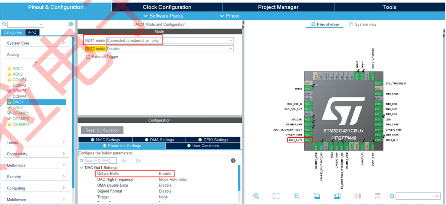

  • 1.1 STM32CubeMX配置和Keil代码
  • 配置 DAC1_CH1 为输出模式,只连接外部 Pin,配置外部 Pin为 PA4,使能
    buffer 模式
    * 点击生成代码

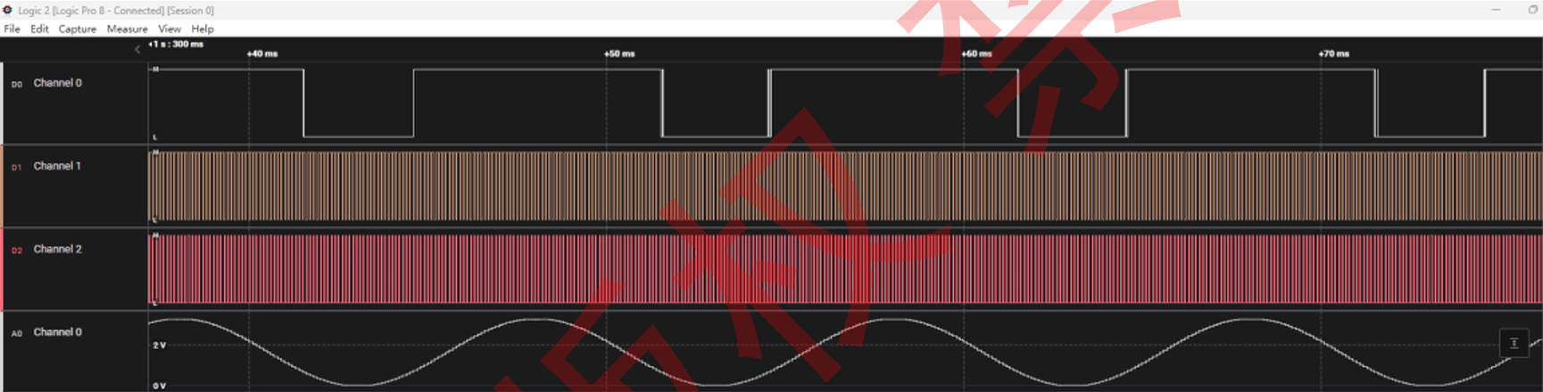

  • 1.2 实验现象
    使用逻辑分析仪或者示波器链接逻辑分析仪,查看上传波形

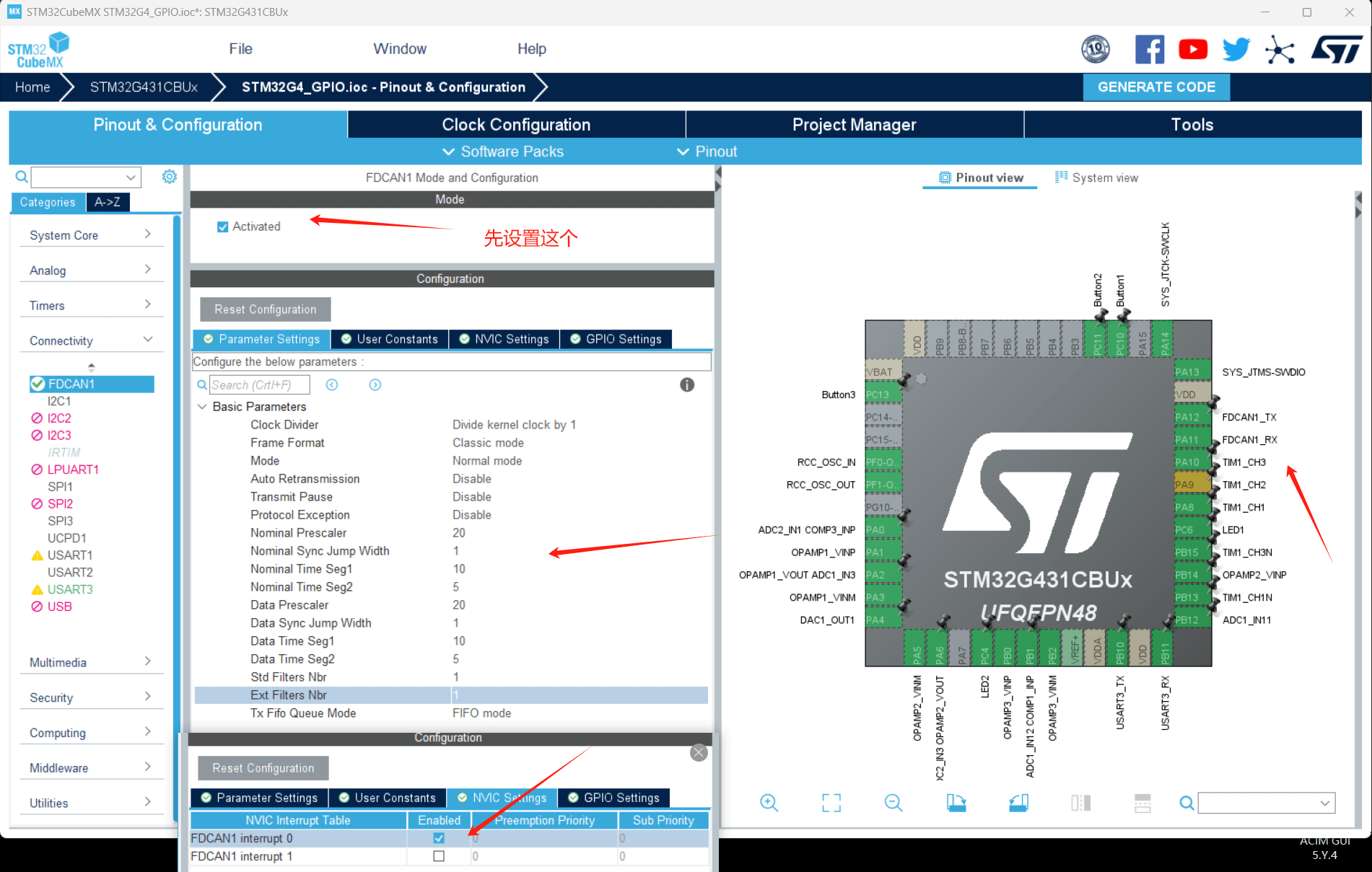

  • 2.1 STM32CubeMX配置和Keil代码
  • 首先配置cubeMx程序,在上一章的基础上使能CAN外设
  • 配置仲裁段和数据段的分频系数跳转位宽,使能FIFO模式
  • 波特率:500k = 160M/20/(1+10+5)
  • 使能中断,生成代码

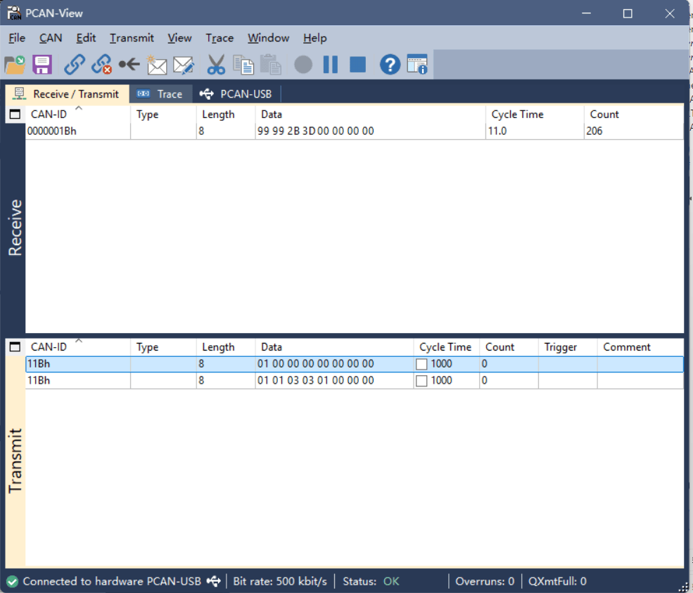

  • 2.2 实验现象
  • 接线图

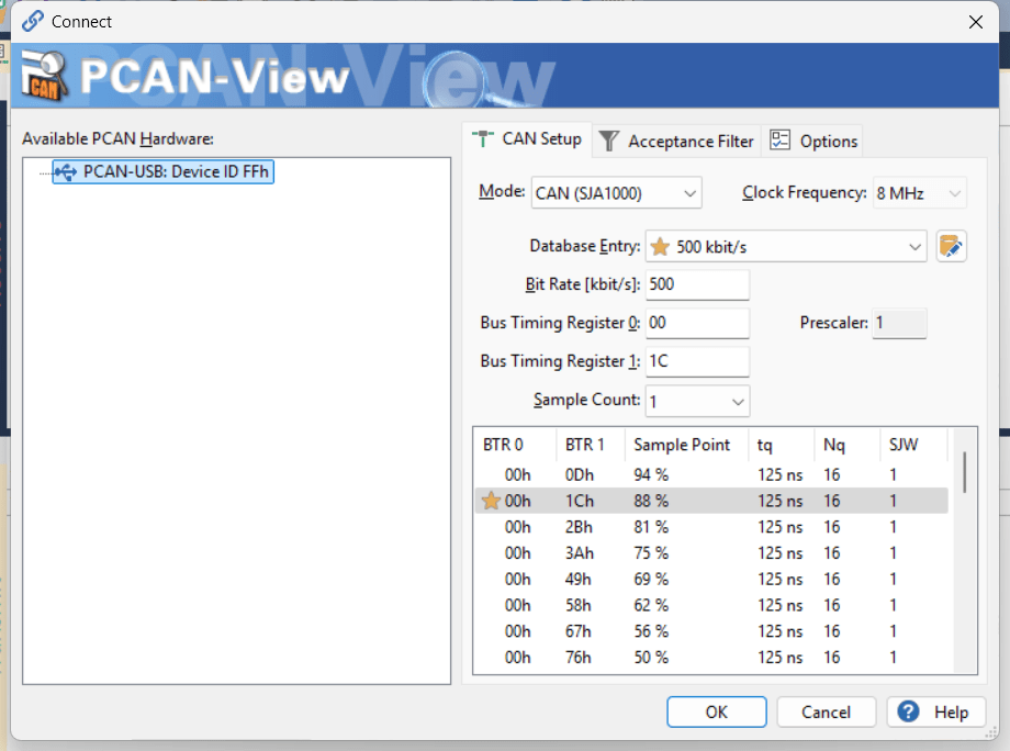

  • 打开PCAN上位机,选择500k波特率,点击OK
  • 可以看到接受的数据帧ID与MCU中设置一样,上传的VDC电压实时刷新

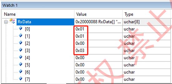

  • 点击下发数据,可以在Keil的Debug中查看接受的数据
