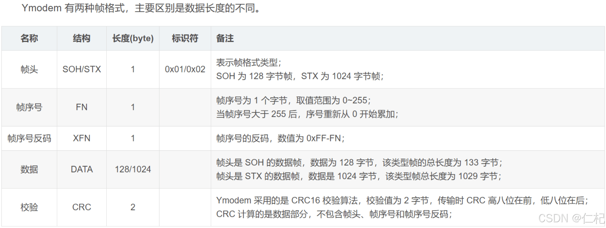

数据帧格式

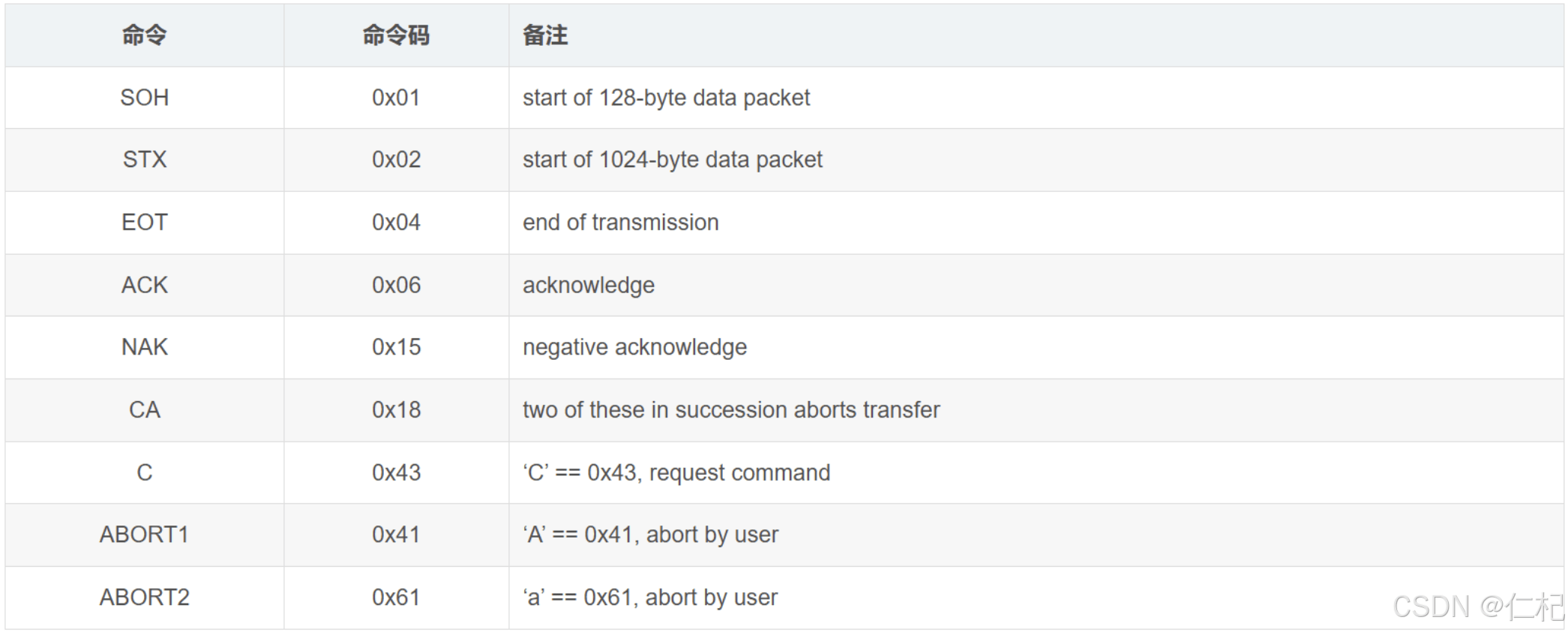

命令类型

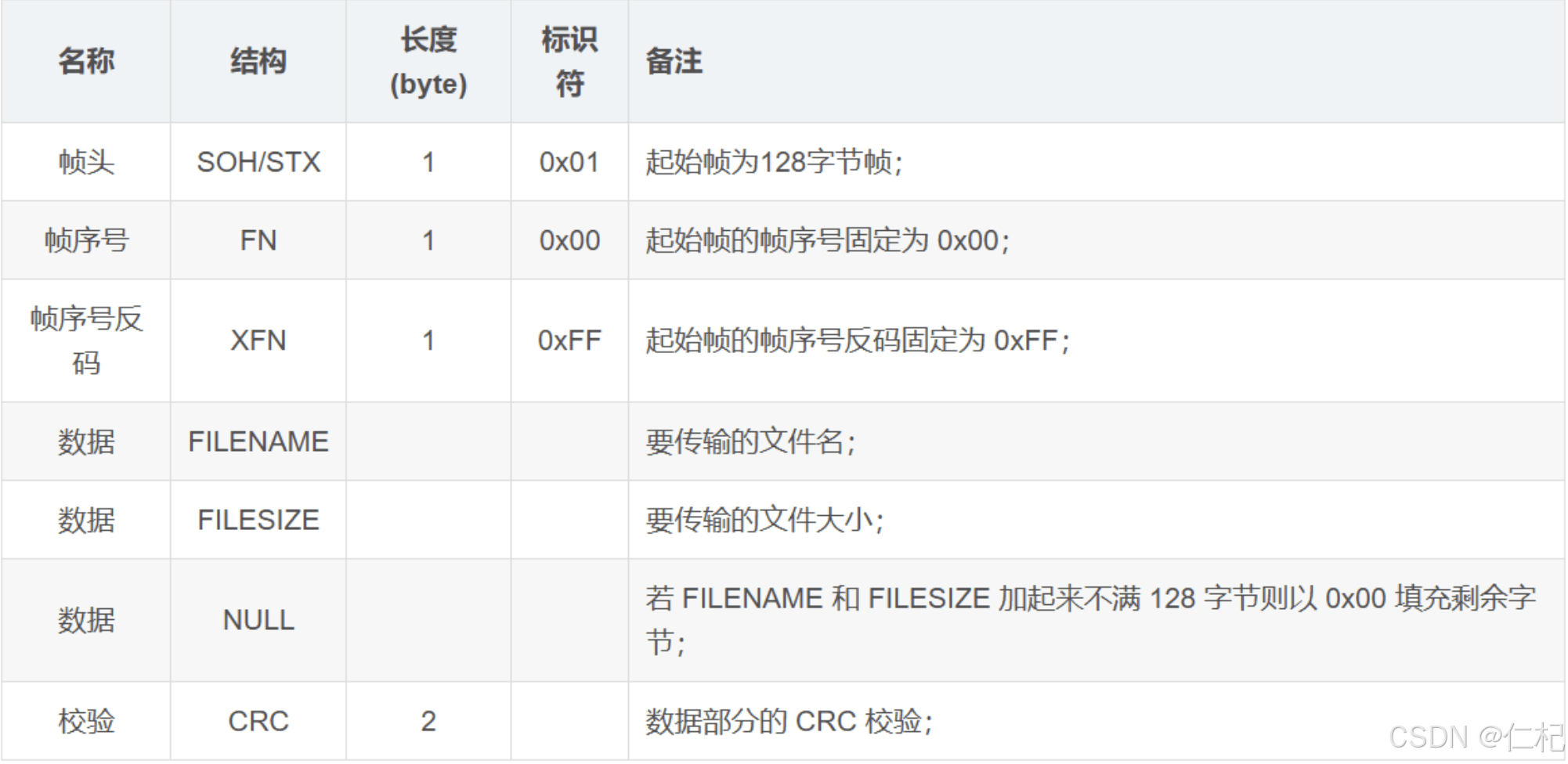

起始帧格式
Ymode协议的第一帧数据是文件的名称和大小数据。
帧头为 SOH,表示起始帧中包含着128个字节的数据。
起始帧帧序号固定为 0x00,帧序号反码为 0xFF。
FILENAME 是要传输的文件名,如 Template.bin,它在数据帧中的格式为:0x54,0x65,0x6D,0x70,0x6C,0x61,0x74,0x65,0x2E,0x62,0x69,0x6E,0x00,也就是把 ASCII 码转成十六进制,但是最后一定要在文件名后加上 0x00,表示文件名的结束。
FILESIZE 是要传输的文件大小,如上面的 Template.bin 大小 107544 byte,转换成十六进制就是 0x1A418。它在数据帧中的格式可以是十进制数的 0x31,0x30,0x37,0x35,0x34,0x34,也可以是十六进制数的 0x30,0x78,0x31,0x41,0x34,0x31,0x38,同样最后要加上 0x00 表示结束。
NULL 是数据部分若 FILENAME 和 FILESIZE 加起来不满 128 字节则以 0x00 填充剩余字节。
CRC 表示的是数据部分的 CRC 校验,不包含帧头、帧序号和帧序号反码。校验值为 2 字节,传输时 CRC 高八位在前,低八位在后。

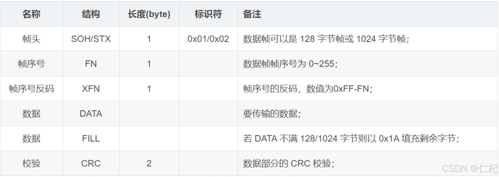

数据帧格式
帧头为 SOH 时,表示数据帧的数据段为 128 个字节;帧头为 STX 时,表示数据帧的数据段为 1024 个字书。
数据帧帧序号的取值范围为 0~255,帧序号反码是它的取反;
·DATA 表示要传输的文件数据;
·FILL 是数据部分若 DATA 不满 128/1024 字节则以 0x1A 填充剩余字节
CRC 表示的是数据部分的 CRC 校验,不包含帧头、帧序号和帧序号反码。校验值为2字节,传输时CRC 高八位在前,低八位在后。

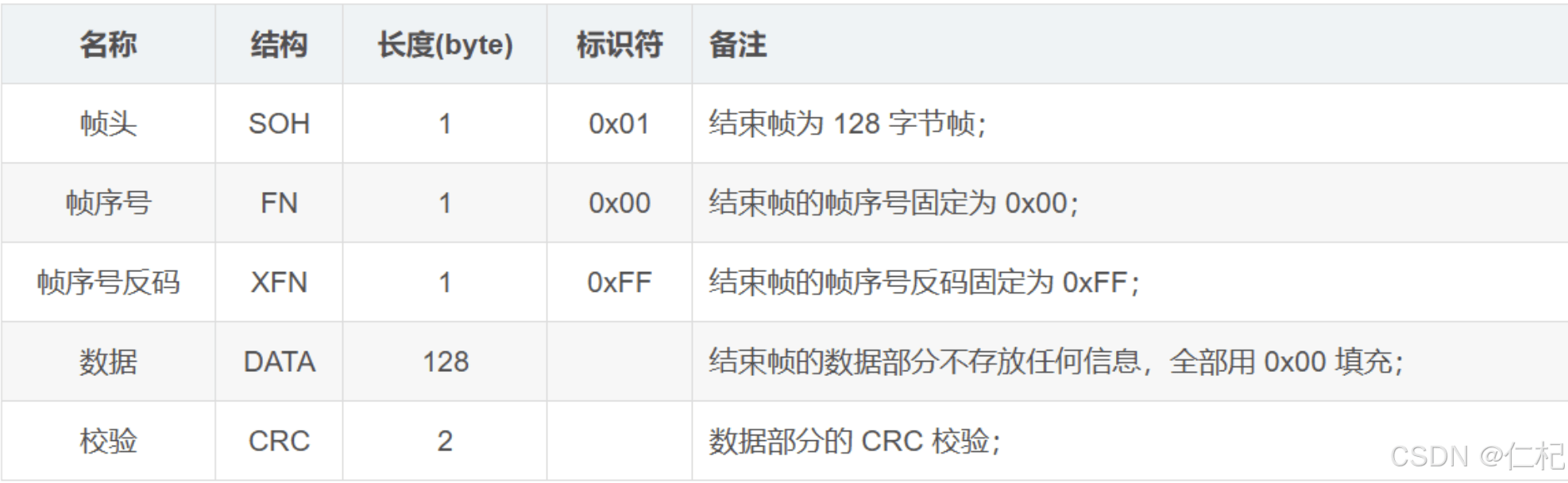

结束帧格式
帧头为 SOH,表示结束帧中包含着 128 个字节的数据。
结束帧帧序号固定为 0x00,帧序号反码为 0xFF。
结束帧的 128 字节的数据部分不存放任何信息,即全部用 0x00 填充。

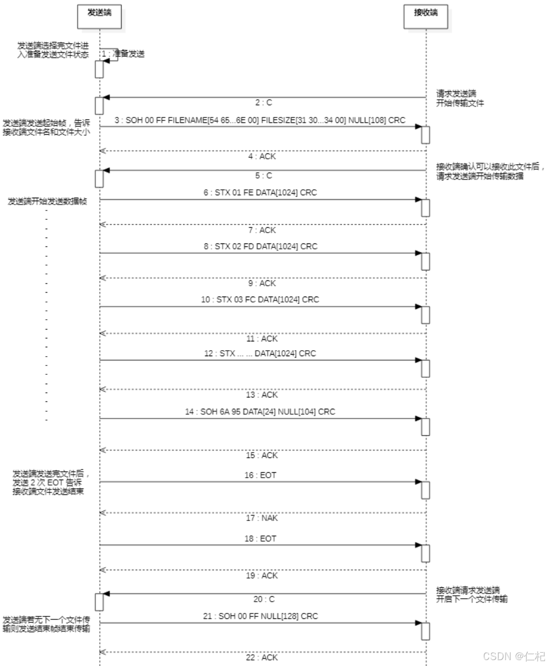

YMODE协议数据传输流程
