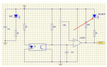

tcrt5000红外循迹模块
tcrt5000红外循迹模块的功能
TCRT5000 传感器的红外发射二极管不断发射红外线,当发射出的红外线没有被反射回来或被反射回来但强度不够大时,红外接收管一直处于关断态,此时模块的输出端为高电平,指示二极管一直处于熄灭状态;被检测物体出现在检测范围内时,红外线被反射回来且强度足够大,红外接收管饱和,此时模块的输出端为低电平,指示二极管被点亮。
tcrt5000红外循迹模块的原理图
这里我们主要看他的输出指示灯如图led灯阴极与vcc连接,被检测物体出现在检测范围内时,红外线被反射回来且强度足够大,红外接收管饱和,此时模块的输出端为低电平,指示二极管被点亮。
当左边的指示灯亮起时说明左边循迹模块触碰边线这时让左轮停止右轮加速实现转弯的效果 这是整体的一个程序设计思路

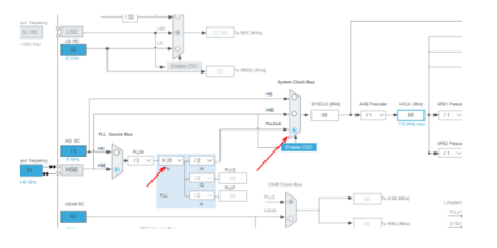

使用cubeMX生成项目的主要配置
时钟配置
选择外部时钟输入(因为我的开发板上外置一颗24Mhz的晶振)
使用pll倍频到80Mhz这样我们的工作频率就来到了80mhz

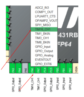

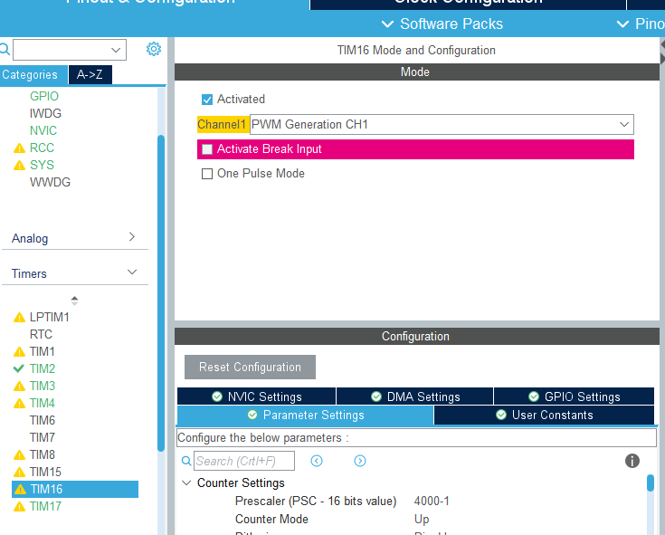

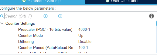

pwm输出
我将pa6,pa7设置了pwm波输出用来控制车速 选择了定时器16和17都为通道1
在Timers里配置定时器16使能并选择通道一生成pwm波定时器17同样的操作
在参数设置可以设置pwm波的频率80000000/4000/100=200hz

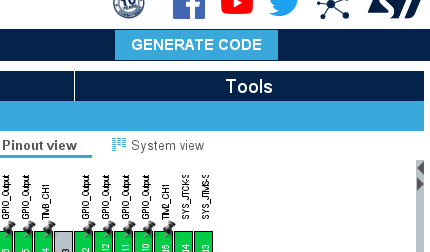

输出GPIO配置
这里我把pa11,pa12设置成GPIO_INPUT用来读取两个红外循迹模块的返回结果根据结果判断小车的运动状态

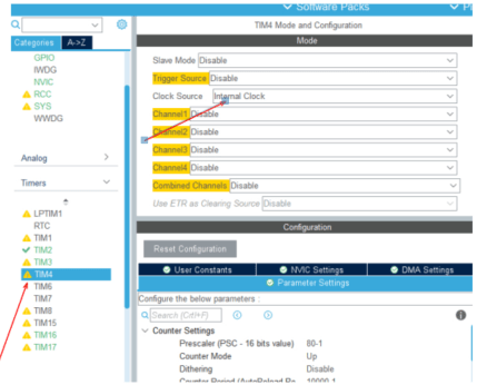

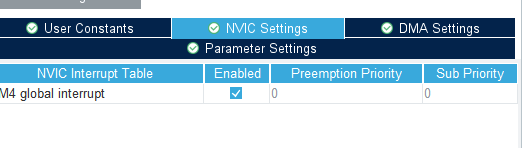

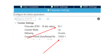

定时器中断配制
这里我用到的是定时器tim4 时钟源选择internal clock
在参数设置里分频系数设置为80这样我们的工作频率就变成了80000000/80=1000000(应为我的系统时钟频率为80MHZ) 计数器周期(counter period)设置为10000这样计数器周期就变成了1000000/10000=100hz 也就是10ms执行一次中断
在NVIC settings里将中断使能

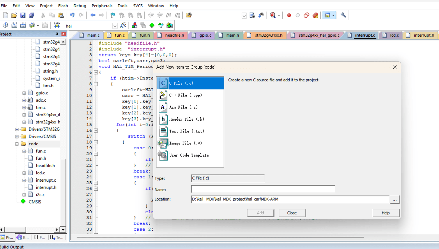

新建.c和.h文件模块化编程
在interruput.c里编写中断服务函数这里有用的其实只有读取两个模块状态的两行代码其他是我写的按键检测的代码
