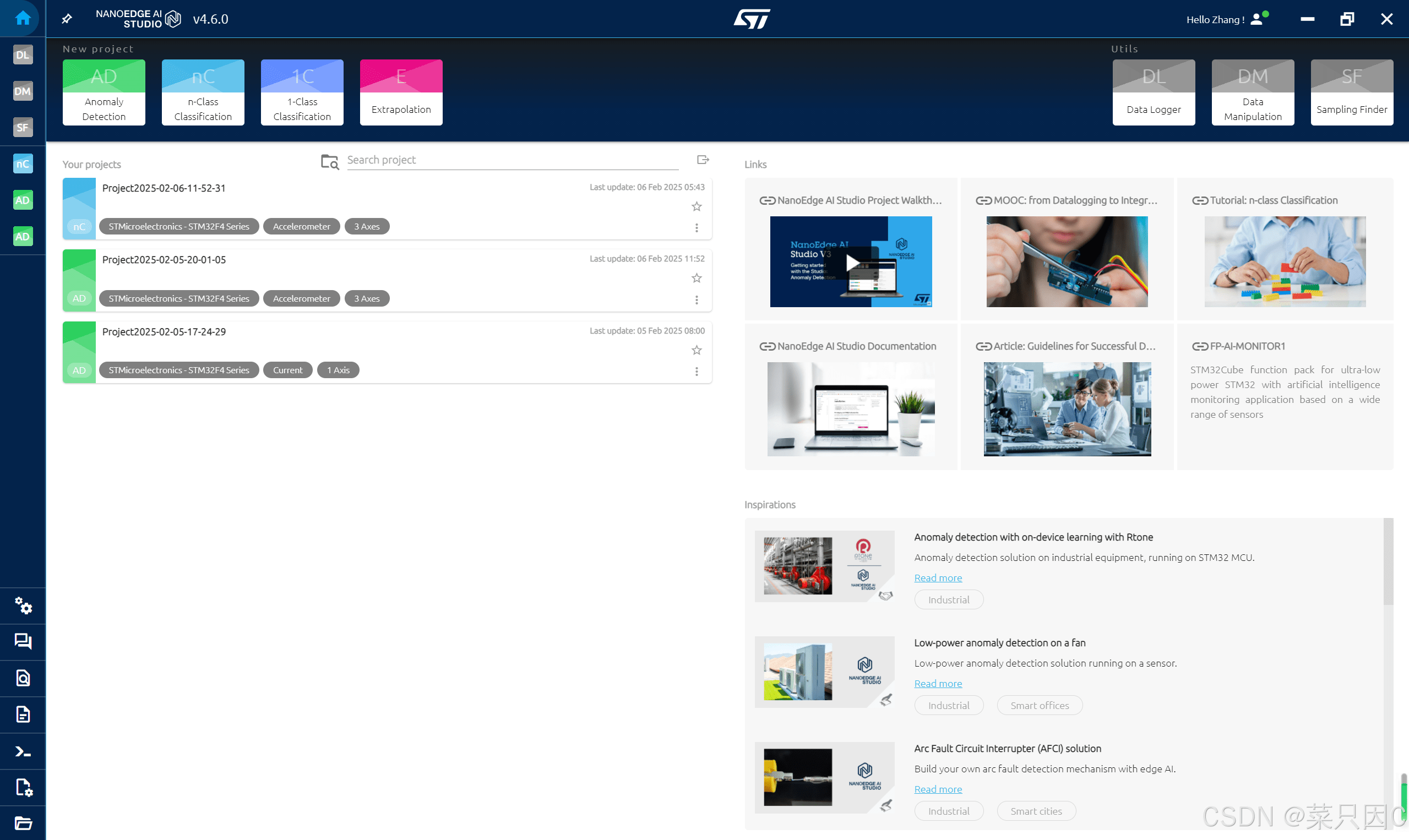

前面已提到,Studio可生成四种类型的库:异常检测、单分类、多分类、预测。左上角四个模型分别对应这四种库(AD:异常检测,nC:多分类,1C:单分类,E:预测),然后下面是以前做过的一些历史工程。

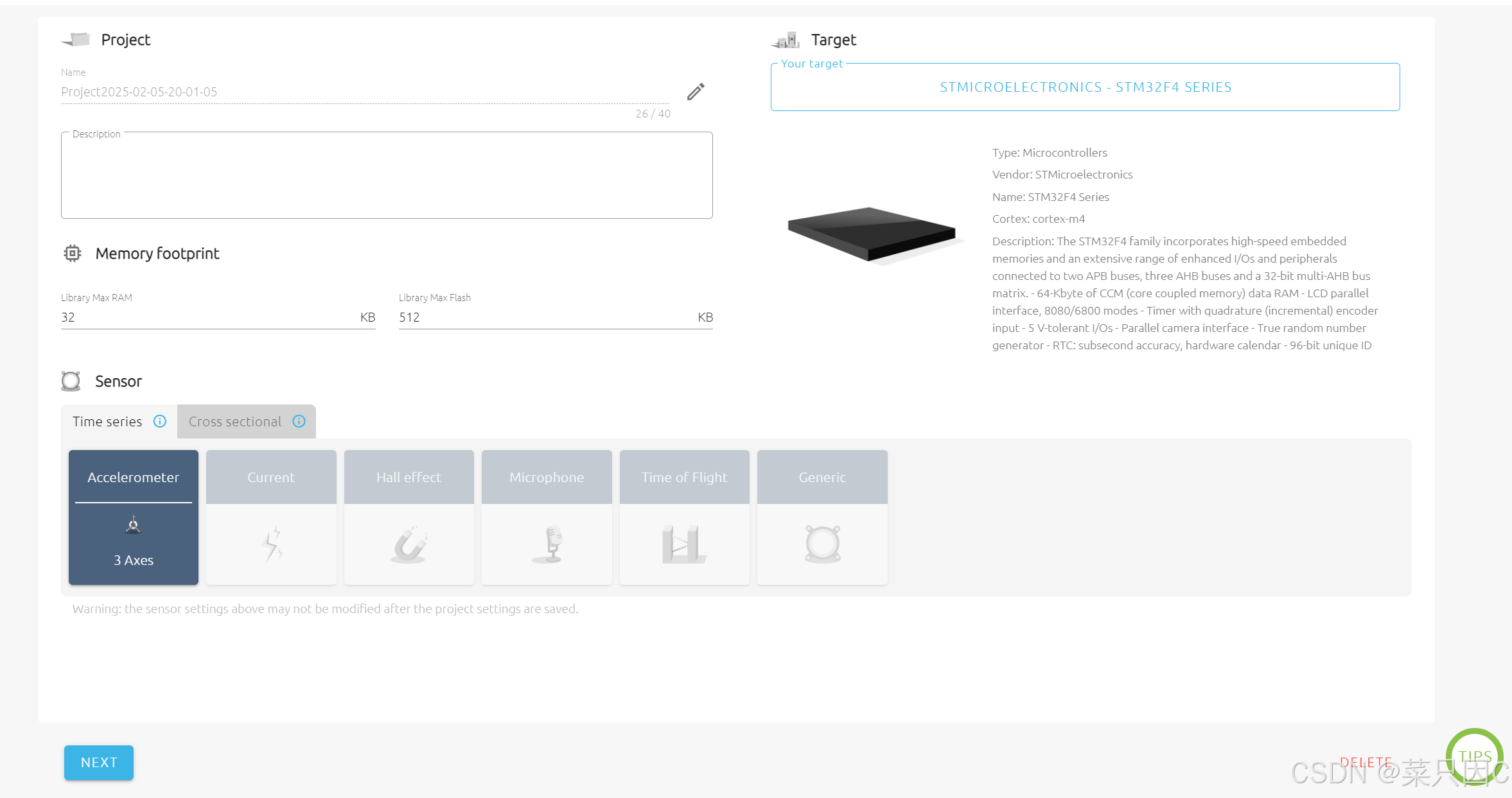

第一个界面是Project Setting:
第一步确定模型在ROM和RAM上的最大占据量,这里我直接用默认
第二步,在右边确定芯片型号。这里比较好的一点是,我可以直接选择一个系列,这个系列里的所有型号都能够通用
第三步,选择参考量的个数。如果想用三轴加速度传感器,那么显然这时需要参考三个量,点击第一个图标即可选择。当然后面还有电流量等等的检测,这里就不再赘述了。
当然,上面也提到了,使用AI来做异常检测的好处是能综合多个量判断状态,这时点击Cross sectional选项可以选择Multi-sensor,注意参考量个数的选择,几个量就是几个Axes。
这里,我选择三轴加速度传感器作为演示实例。

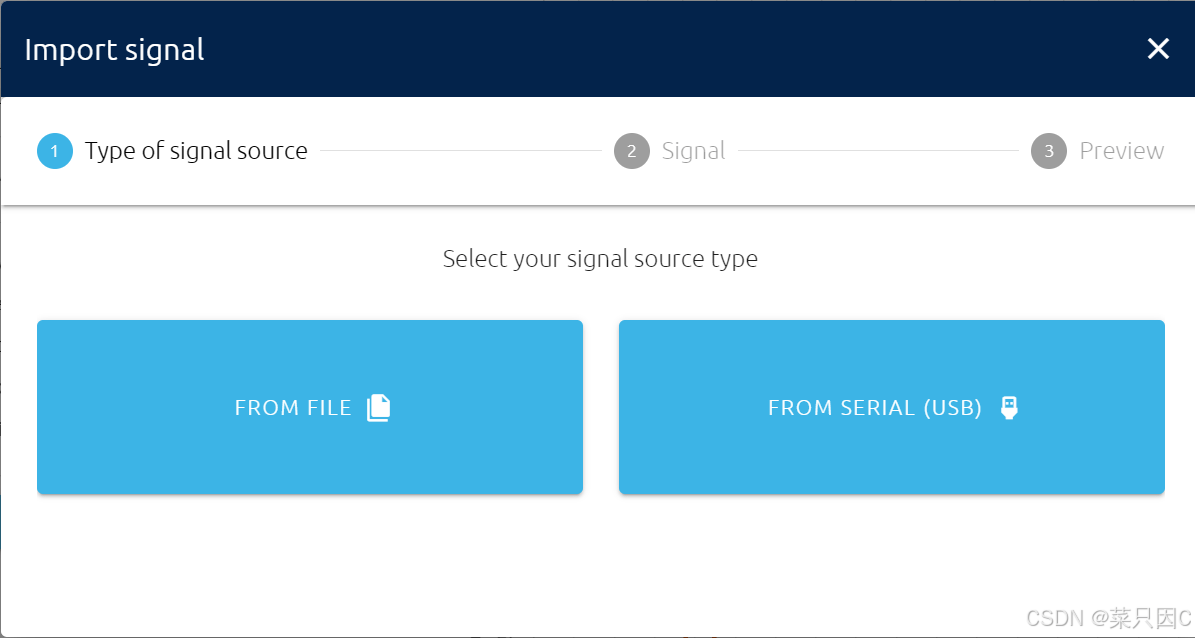

第二个界面是Regular signals。前面提到,需要引入正常数据和异常数据进行检测,这里就是采集正常数据。
点击Add Signal,然后看到有两个方法:
一个是导入本地csv格式的数据表格,另一种是用串口向电脑发送数据。
对于导入csv表格,软件内的提示我感觉写的并不是很清晰,我的理解是:进行的一次实验测得的数据写在一行内。测得的每个数据,都要按照x,y,z的顺序来,然后不要空格。比如我得到三个方向加速度,分别为x,y,z。第一次实验,我在一段时间内测得200次,也就是得到200组加速度数据,第一组为x1,y1,z1,第二组为x2,y2,z2。那么,放在表格里的顺序是:x1,y1,z1,x2,y2,z2,…第一次实验完成后进行第二次实验,把实验数据写在第二行,每行最多有256组数据,然后实验次数不要低于20次,也就是行数不低于20行。
这里注意的一点是,不要写任何题头,直接顶格写数据。

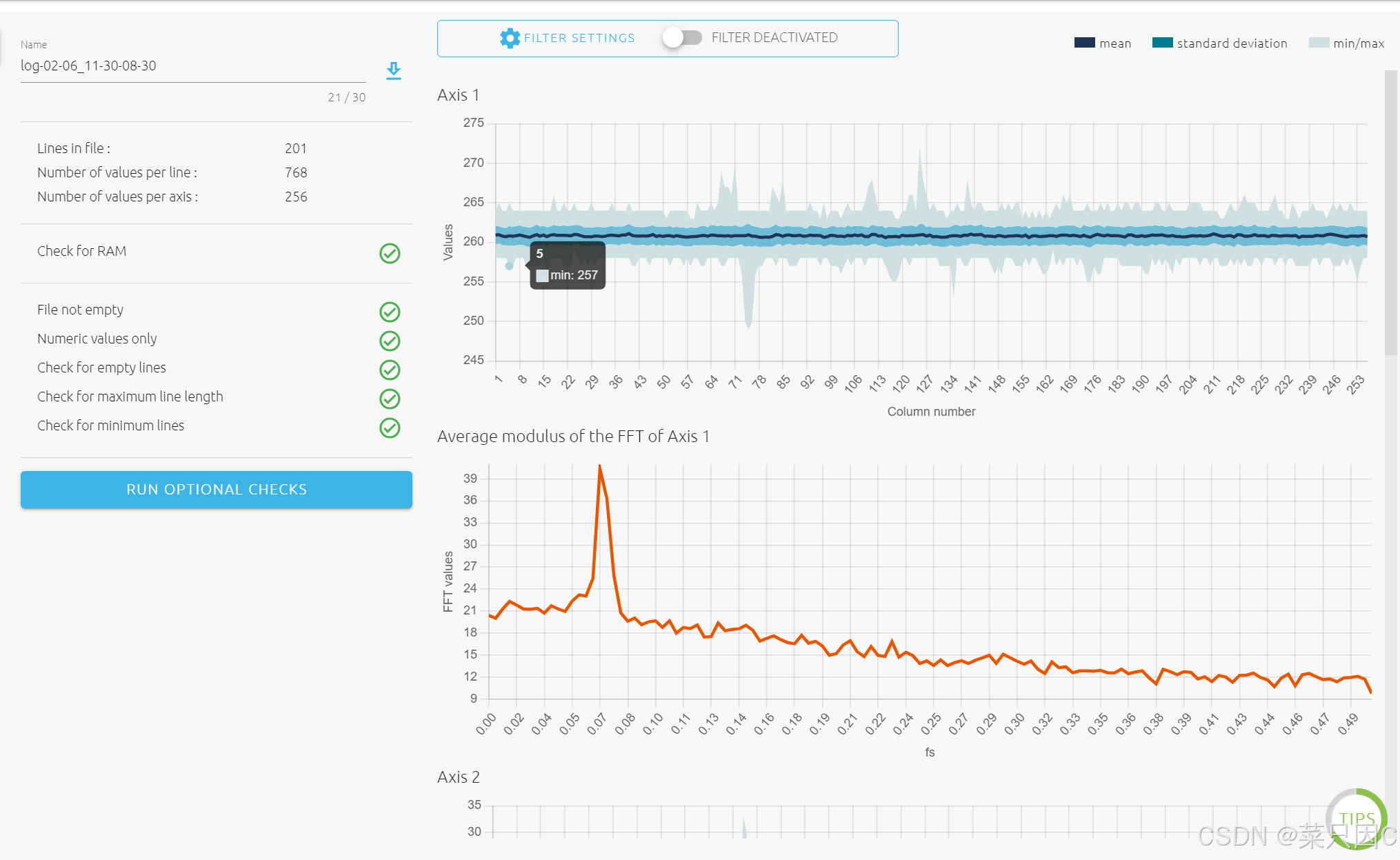

这时就能看到导入的数据的直观图了,至于RUN OPTIONAL CHECKS那里,我觉得点不点都行,这个的目的是检查数据的质量。

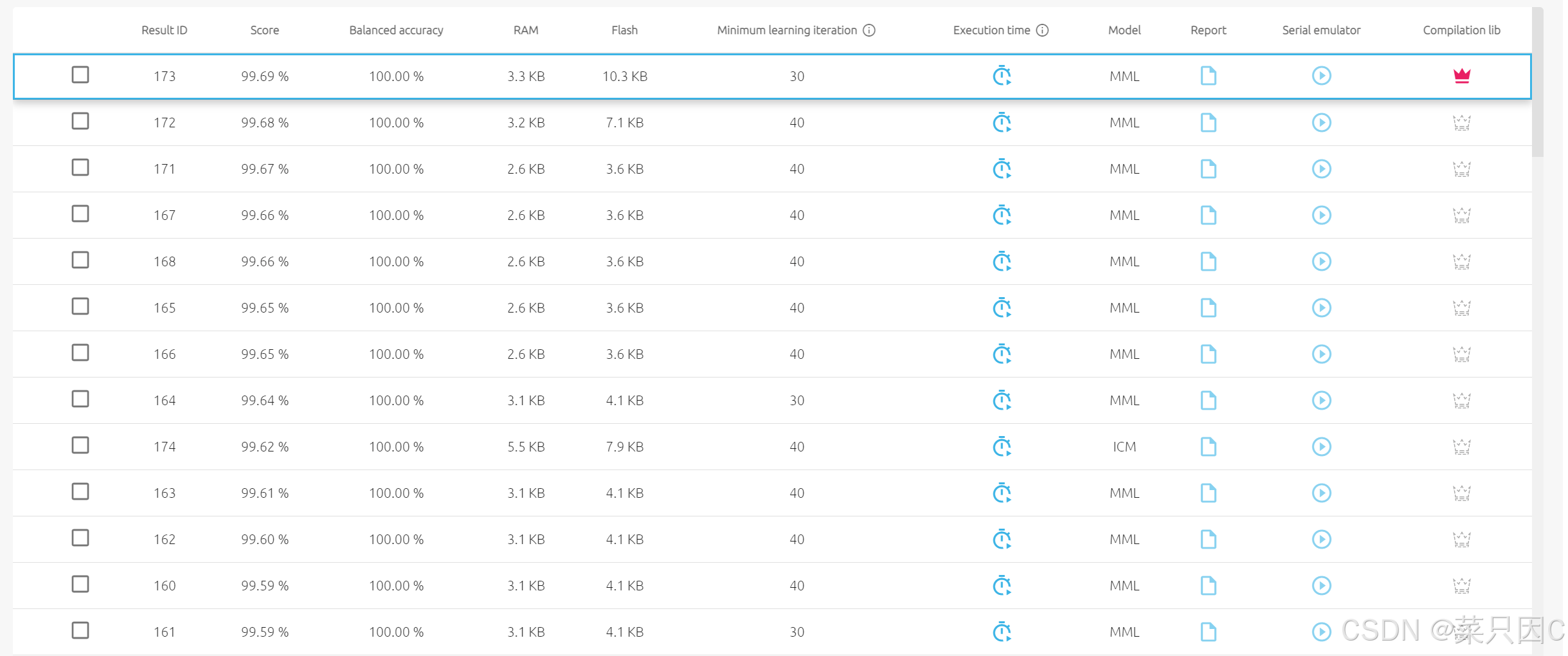

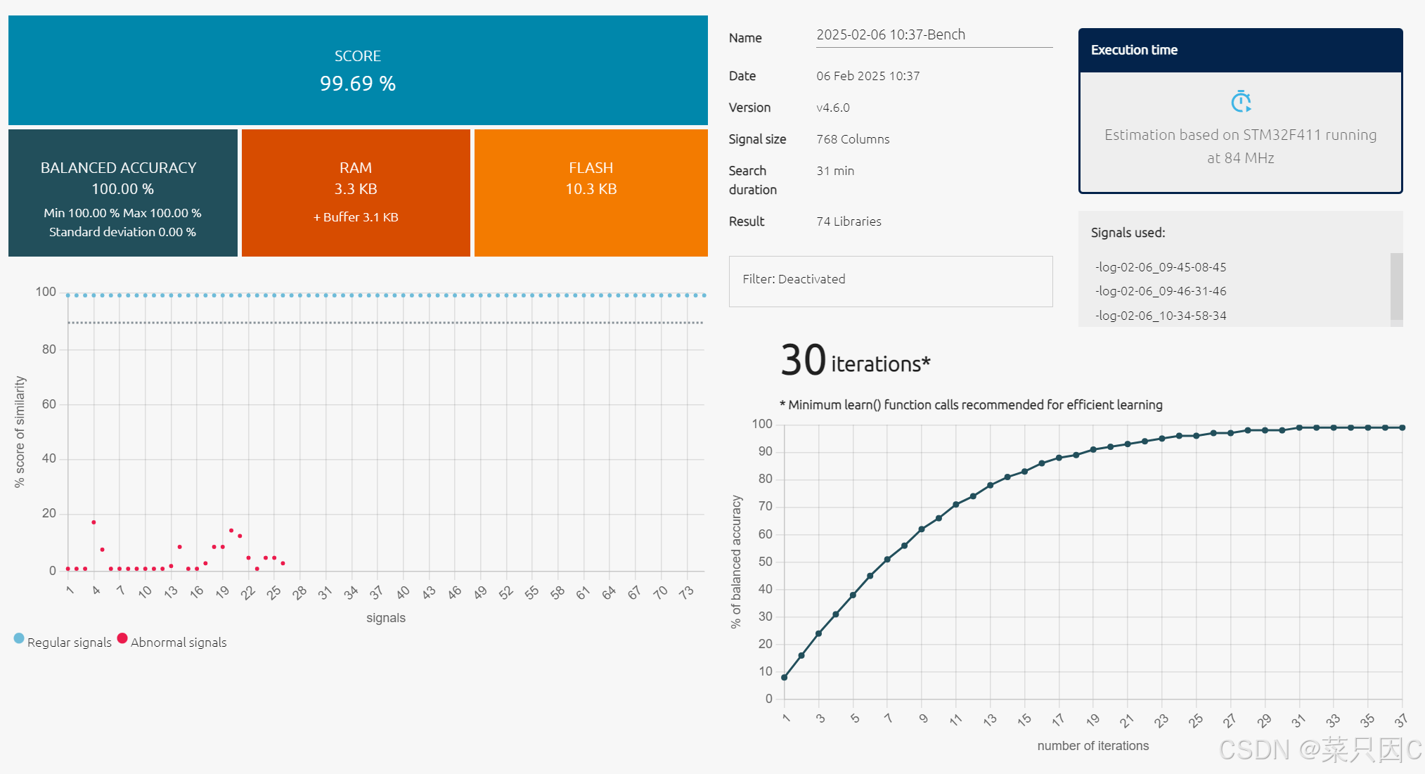

第四个部分Benchmark就是模型训练了,这里会自动计算若干个算法对于导入的这些数据的适配性
训练完如此,可以选择最好的几个进行仿真测试。

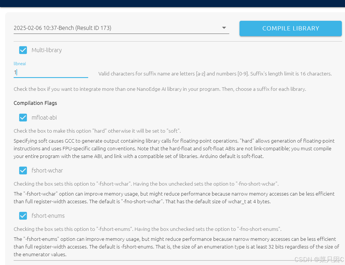

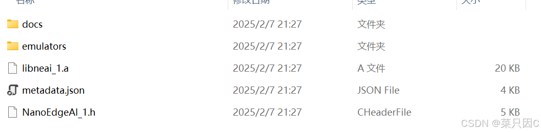

最后一步,就是自动生成代码了。

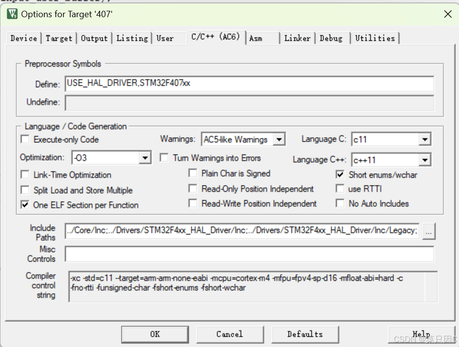

左边这几个选项,第三个和第四个勾选即可,
第二个如果导入的数据里没有浮点数,就不要勾选,
如果想同时使用多个模型,勾选第一个,并命名。
最后点击COMPILE LIBRARY,生成文件。

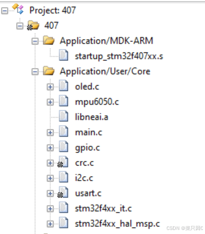

这里需要导入编译器的文件是libenai.a和NanoEdgeAI.h,找到自己工程的位置

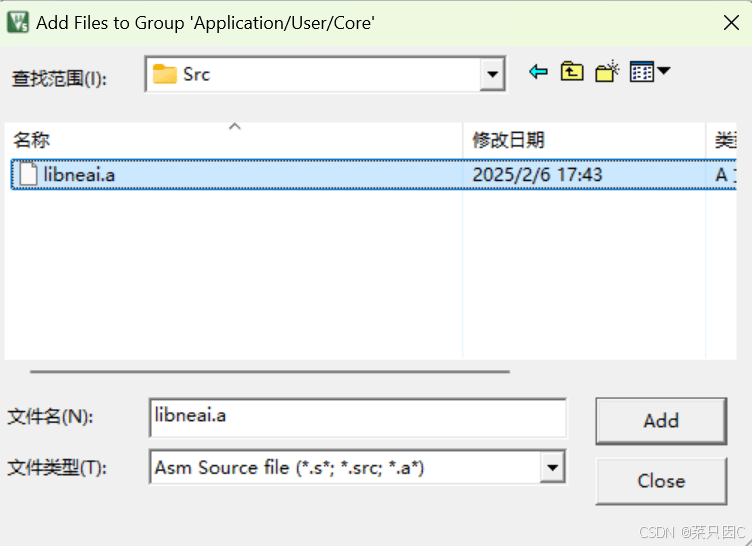

打开Core文件夹,里面有Src和Inc两个文件夹,把libenai.a放到Src文件夹里,NanoEdgeAI.h放到Inc文件夹里。然后打开编译器,我这里使用Keil

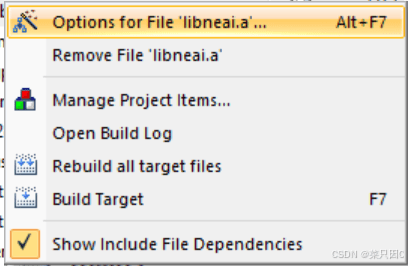

导入到工程里,然后双击libneai.h文件,点第一个
文件类型选Library file
至此文件就导入完毕了

最后,别忘勾选Short enums/wchar(之前在Studio里勾选,这里照应上了)
到这里就应该可以正常编译了

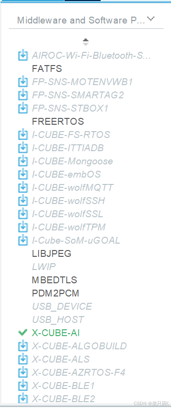

X-CUBE-AI是STM32Cube.AI生态系统的STM32Cube扩展软件包的一部分,通过自动转换预训练的神经网络并将生成的优化库集成到用户的项目中,扩展了STM32CubeMX功能。
简而言之就是通过X-Cube-AI扩展将当前比较热门的AI框架进行C代码的转化,以支持在嵌入式设备上使用,目前使用X-Cube-AI需要在STM32CubeMX版本5.0以上,目前支持转化的模型有Keras、TF lite、ONNX等,还算比较牛的,Cube-AI把模型转化为一堆数组,而后将这些数组内容解析成模型,和Tensorflow里的模型转数组后使用原理是一样的。
在工程内,或Manage Embedded Software Packages里安装
3.2 软件介绍

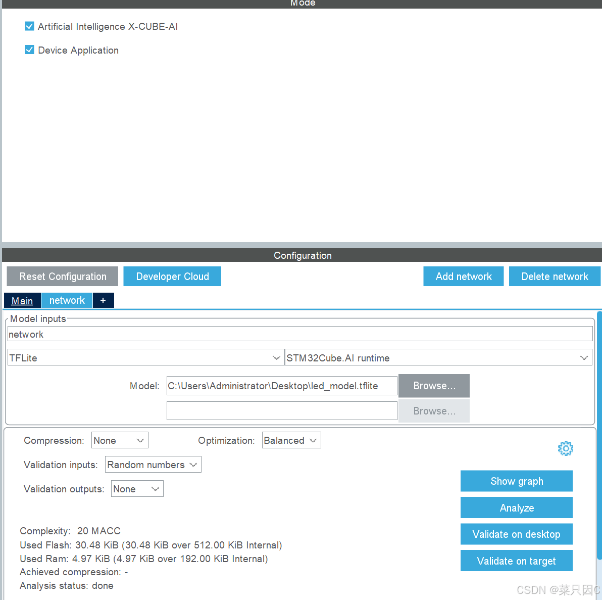

我这里使用8.1版本,导入什么类型的模型就选什么格式,选择STM32Cube.AI runtime,Compression代表压缩模型,如果模型过于复杂,那么根据需求选择压缩程度,Optimization是选择时间和空间的协调程度,即时间优先还是空间优先
然后点击Analyze分析模型,分析结束后可以直接生成代码,打开编译器,这里着重讲一下代码,需要对自动生成的代码有一定了解。
