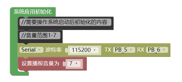

天问语言模块不是b站up主他们常用的模块,接线 的话需要有了解串口通信的基础(ASR PRO共有三组串口,分别为TX0(PB5),RX0(PB6);TX1(PA2),RX1(PA3);TX2(PA5),RX2(PA6))
ASR PRO语音识别系列教程——串口通讯使用与测试 – 天问开发者 – 好好搭搭论坛 – 好好搭搭在线
我用的天问block如图用串口1:
自己烧录用的是ASR-LINK自动下载烧录
| LU-ASR-PRO核心板 | ASR-LINK自动下载烧录 |
| GND | GND |
| 5V | VCC |
| PB5 | TXD |
| PB6 | PXD |
| LU-ASR-PRO核心板 | 扬声器 |
| SPK+ | 正 |
| SPK- | 负 |
| LU-ASR-PRO核心板 | 麦克风(咪头) |
| MIC+ | 正 |
| MIC- | 负 |
