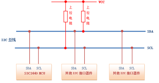

  1. 硬件连接(假设有三台设备A、B、C)
A设备SDA-B设备SDA-C设备SDA(总线需要接上拉电阻4.7k)
A设备SCL-B设备SCL-C设备SCL(总线需要接上拉电阻4.7k)

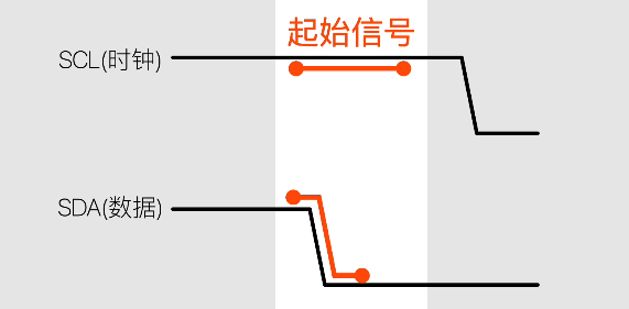

(1).IIC数据帧(起始1位)
起始信号,必须由SCL在高电平的情况下,SDA由高电平转换为低电平(下降沿)

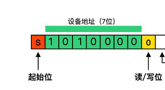

(2).设备地址码+读/写位(7位地址码+1位读写位 共8位)

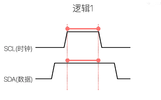

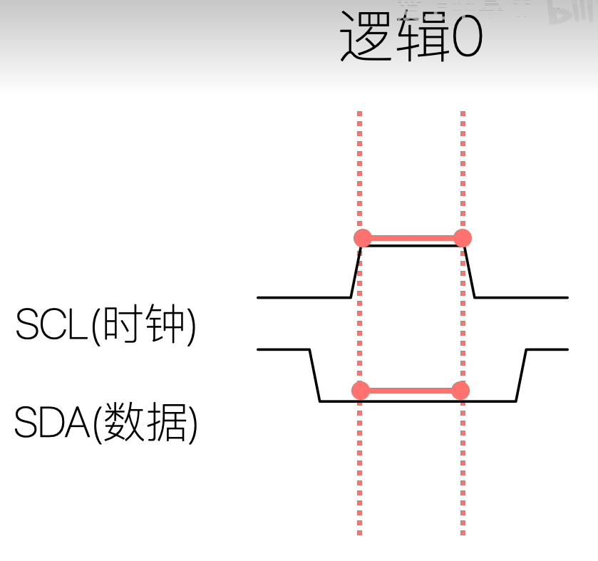

数据发送逻辑位表示:
逻辑1:当时钟线为高电平时,SDA保持为高电平
逻辑0:当时钟线为高电平时,SDA保持为高电平
读写位(1:是读数据,0是写数据)
这一位数据表示,接下来主机要从从机读数据还是写数据
应答信号:(由主机数据线接收数据,主机读到该位为0,代表收到信息,1.代表设备为收到信息)

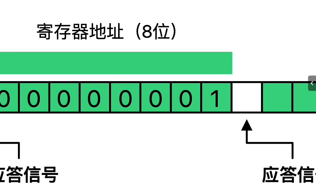

(3).寄存器地址码发送(8位操作寄存器地址码+应答信号)
(4).读/写寄存器(8位数据位+1位(应答/回应))

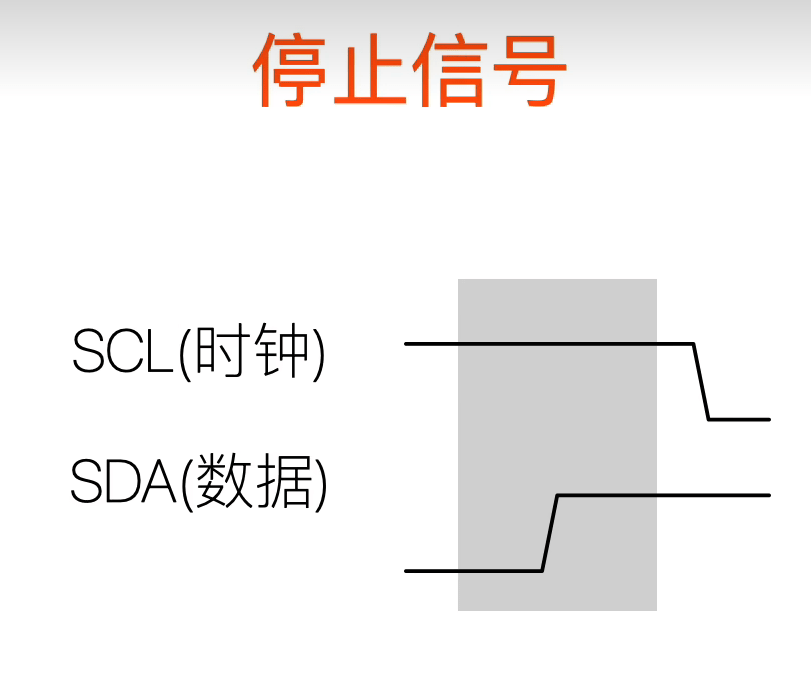

(5).IIC结束帧(结束)
停止信号是当SCL为高电平时,SDA为低电平到高电平(上升沿)
