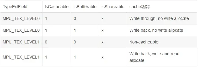

9.最后的4个参数需要一起看MPU_InitStruct.TypeExtField;MPU_InitStruct.IsShareable;MPU_InitStruct.IsCacheable;MPU_InitStruct.IsBufferable
四个参数的组合意义如下图所示
图1
Write through, no write allocate(透写)
(1)写入策略:如果cache命中,则同时向cache和对应的内存区域中写入;如果未命中,则只写入对应的内存区域,不开辟新的cache。 (2)读取策略:如果cache命中,则直接从cache中读取,不再读取对应的内存区域,如果cache未命中,则开辟对应的cache区域,并从对应的内存区域中将数据同步至cache,并读取cache。
Write back, write and read allocate
(1)写入策略:如果cache命中,则只写入cache,不再写入到对应的内存区域;如果未命中,则开辟对应的cache,并同时向cache和对应的内存区域写入。 (2)读取策略:如果cache命中,则直接从cache中读取,不再读取对应的内存区域,如果cache未命中,则开辟对应的cache区域,并从对应的内存区域中将数据同步至cache,并读取cache。
Write back, no write allocate
(1)写入策略:如果cache命中,则只写入cache,不再写入到对应的内存区域;如果未命中,则只写入对应的内存区域,不开辟新的cache。 (2)读取策略:如果cache命中,则直接从cache中读取,不再读取对应的内存区域,如果cache未命中,则开辟对应的cache区域,并从对应的内存区域中将数据同步至cache,并读取cache。
通过上面介绍的特性,可以看到,使用的时候最好使用Write through, no write allocate这种模式,因为cache命中,则同时向cache和对应的内存区域中写入,不用担心数据的不统一。H7系列使用cache代码的执行速度提高两倍以上,当然这个两倍只是我大概试了一下,这里的两倍大概就是测试的中断处理的能力,还有就是如果使用了LTDC+外部RAM,速度提升更加明显,整个UI都流畅了很多。

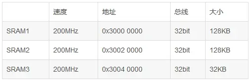

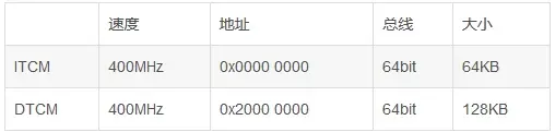

下面图2~图6分别展示了STM32H743单片机当把时钟频率配置为400M的内部RAM的总线的速度。总线位数越大,以及频率越高代表着处理速度越快,当某些程序段需要极快的速度运行,可以将内存指定在TCM区,至于如何指定,后面会有文档来讲解。
1.TCM区
图2

3.SRAM1、SRAM2、SRAM3区
图4
