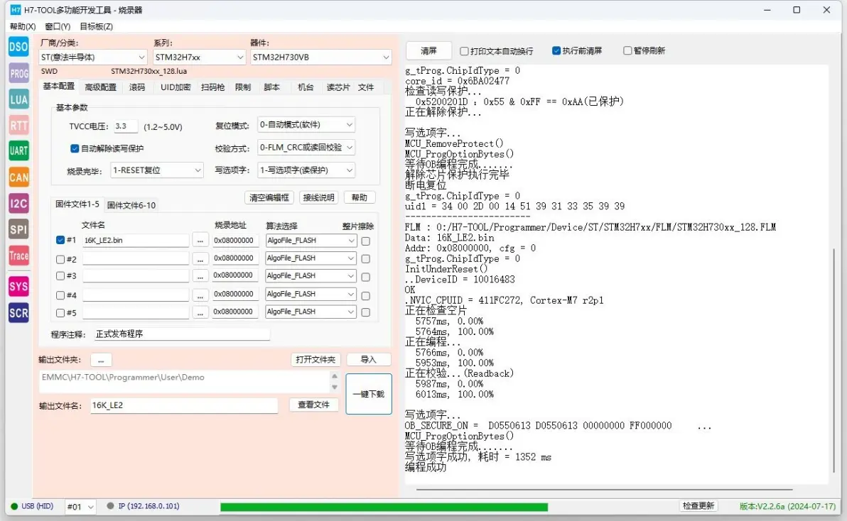

说明:很多IC厂家仅发布了内部Flash算法文件,并没有提供读写保护算法文件,也就是选项字节算法文件,需要我们制作
实际上当前已经发布的TOOL版本,已经自制很多了。但是依然有些厂家还没自制,所以陆续开始为这些厂家提供读写保护支持。
最近好几个网友咨询H7系列芯片保护支持,马不停地,已经完成
实现效果:
对STM32H7全系列做了支持,从2.26版本开始将正式带此支持,支持解除和使能。
实现代码和原理    通过H7-TOOL的LUA小程序就可以方便的实现保护解除和使能,不需要自制算法文件。
对应的代码如下,这个不需要用户去管,已经封装到TOOL里面了,这里给大家分享是方便大家了解:

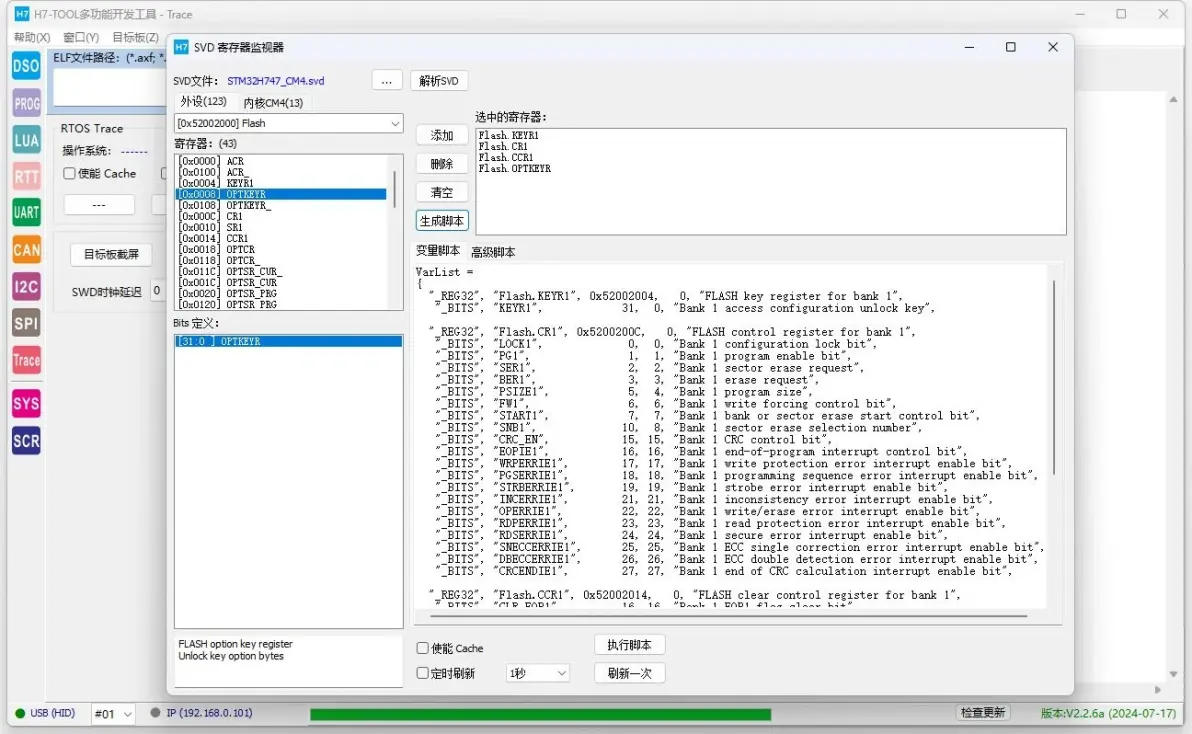

通过TOOL的寄存器检测功能可以了解各种寄存器地址和状态信息,大大方便算法文件自制:
