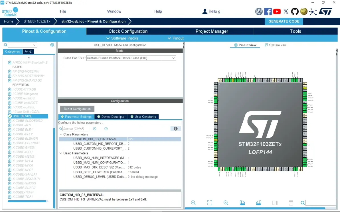

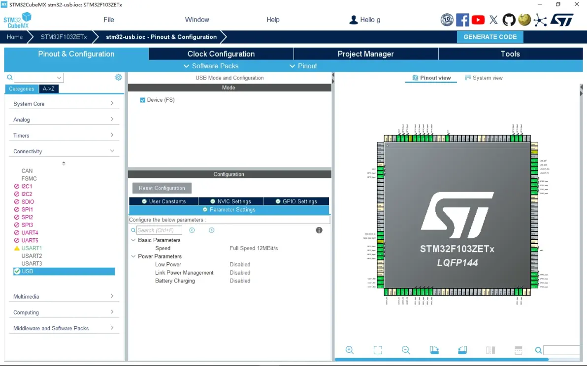

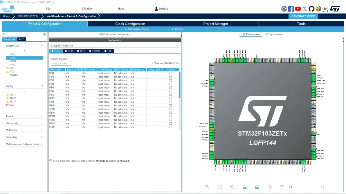

1、 用cubemx生成基础工程,游戏控制器一般就是按钮和旋钮的组合,按钮就是gpio,旋钮是adc。具体配置就不罗嗦了。
connectivity这里打开usb,勾选Device,参数保持默认即可。
Middleware and Software Packs这里选择USB_DEVICE,Mode这里选择Custom HID,参数如果懂可以根据需求改,不懂保持默认,后边我们在代码里改也可以。
之后配置好时钟和其他设置,生成代码即可。

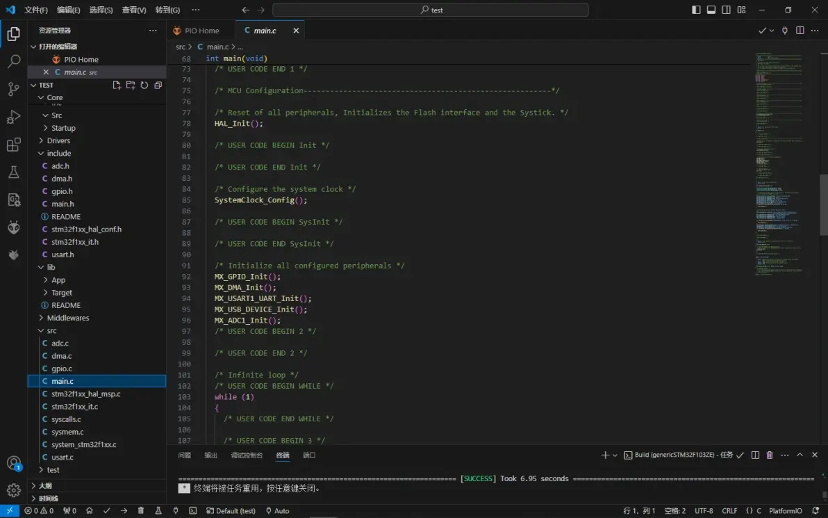

2、 我用的vscode+platformio开发环境,新建工程并打开导出的代码。Cubemx和platformio的文件夹结构不同,需要挪一下文件,主要是将Core/Src下的文件放到src下,将Core/Inc下的头文件放到include下,将USB_DEVICE下的两个文件夹放到lib下。当然也可以在platformio.ini中配置添加这些文件的路径,不过我还是喜欢直接拖拽。

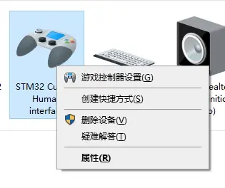

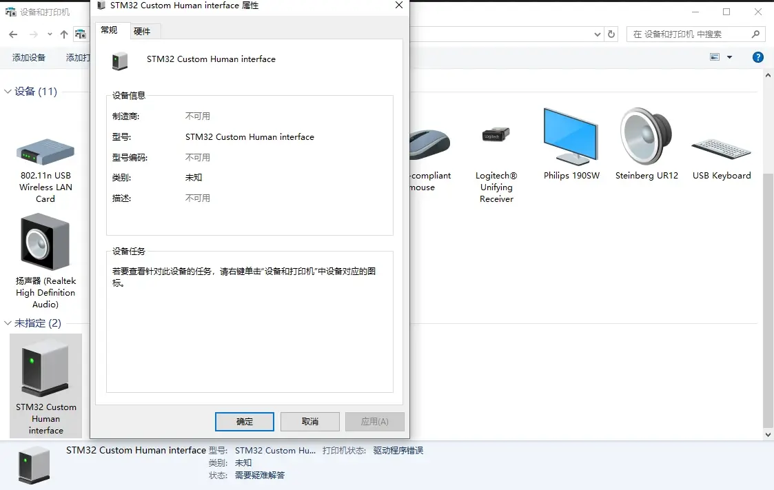

此时编译下载到板子应该是可以被电脑识别为hid设备了。

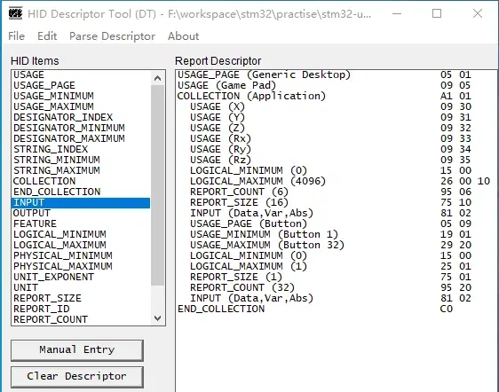

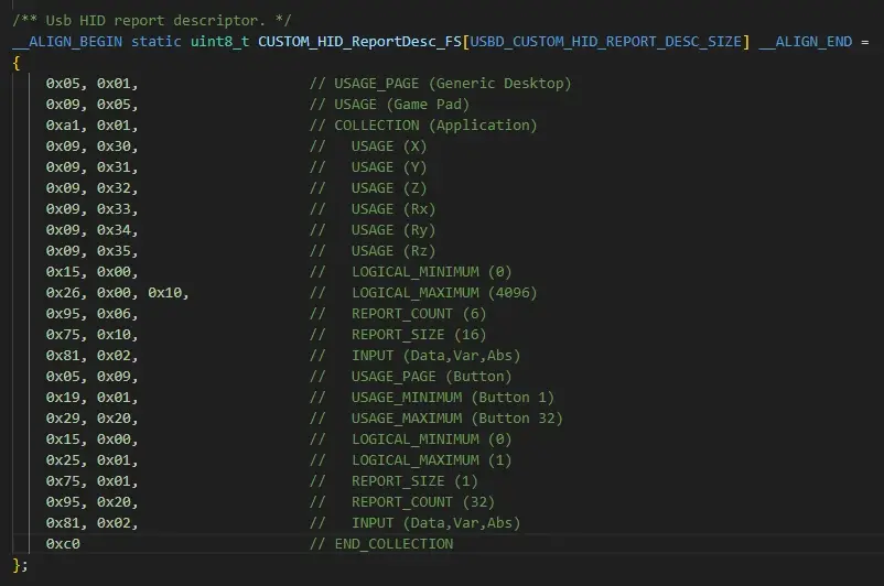

此时汇报描述符没配置,所以识别类别未知。下面就填充汇报描述符,这是hid进行通信的基础。填充这个结构体需要参考《HID Usage Tables》这个文件,这里定义了各种hid设备的用法。另外官方还提供了一个工具Dt.exe构建汇报描述符。
前三行和最后一行是必须要的,第一行表明是一般桌面应用,第二行指明设备是game pad类型,第三行的Application是规定必须有的。中间部分是实际的按键和旋钮,根据自己的实际需求定义。详细语法规则就不罗嗦了,可以参考《USB Complete_ The Developer’s Guide 4th Edition》这本书。我演示的这个也不规范,不过实测可以用。
配置好后导出为头文件,就生成了我们需要的汇报描述符结构体。将结构体的内容复制到usbd_custom_hid_if.c文件中的CUSTOM_HID_ReportDesc_FS结构体中
记得修改结构体大小的宏USBD_CUSTOM_HID_REPORT_DESC_SIZE为实际结构体大小,不然会导致识别出错。这个宏下边的宏决定了汇报速度,想要汇报的快就要改小,最小为1。

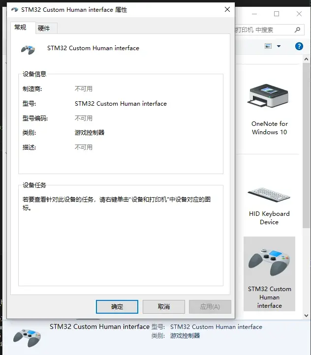

到此,编译下载电脑应该可以正常识别为一个游戏控制器了。

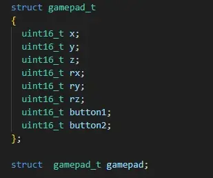

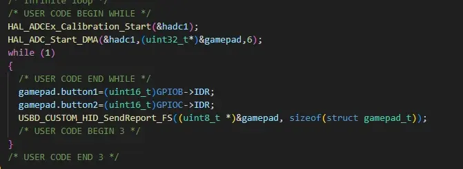

接下来就是汇报实时数据了,我们需要构建一个结构体,其内容大小和顺序要跟汇报描述符里边定义的一致。
定义结构体要注意结构体对齐的问题,不然会出现汇报数据错位的问题,因为系统会自动对齐结构体成员,可能会添加额外的无用字节占位。
然后在主程序里开启ad转换并填充结构体,最后调用汇报函数。

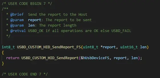

汇报函数在usbd_custom_hid_if.c文件中最后,默认是注释掉的,要用的话需要取消注释,并将static关键字去掉,将函数在usbd_custom_hid_if.h中声明一下就OK了。
到此,在游戏控制器中的属性就可以看到轴和按键的情况了。
