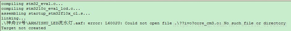

2.keil编译时报错:error: L6002U: Could not open file .***core_cm3.o
网上找图( 我自己也遇到过)
我之前也遇到过这个问题,原因可能是之前我安装过keil4,卸载后有残留的文件在c盘,后面运行keil5的stm32历程时,编译就出现冲突了。我是重装系统,解决的,用的win10系统。
网上找到了比较科学的解释和解决方法: 正如各位大师所分析的那样是库版本引起的冲突,MDK4.7的库已经升级到CMSIS2.X版本以上了,这次的MDK5.X版已经使用的是CMSIS3.X以上,并且最重要的就是很多元件包没有需要自己根据需要安装,我在安装完ST的元件后,手贱又安装了ARM.CMSIS.3.20.3.pack,这个文件会安装到windows的目录中去,于是版本造成的冲突在卸载MDK5.0后,再安装此前的版本却因ARM.CMSIS.3.20.3并没卸载和删除而始终出错.解决办法就是将windows目录中的这个文件找到卸载并完全删除,然后再安装MDK新版,工程用CMSIS2.1版(我现在用的是官网下载的3.02版).安装后按照几位师傅指导重新加载工程,编译通过,下载后程序跑起来了!
这个是网友的解决办法
如果你是跟着秉火的板子学的他会让你新建个group命名为CMSIS里面存放CORE_M3的文件,最简单的就是直接把这两个从工程中删去然后重新编译就解决了
